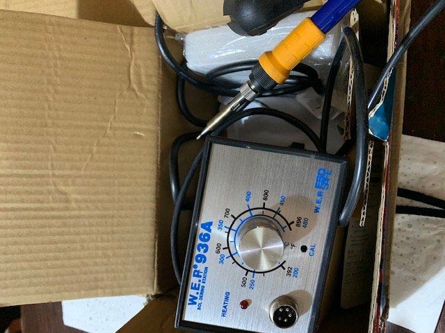

Ja nabyłem ten sam model WER 936 ale skromny bo czarny. Dark wybrał luksusowy silver-blue
Acha, zapomniałem napisać, że jest w zupełności wystarczający i groty wymienne w przystępnych cenach. Polecam
viewtopic.php?t=15809#p307122
