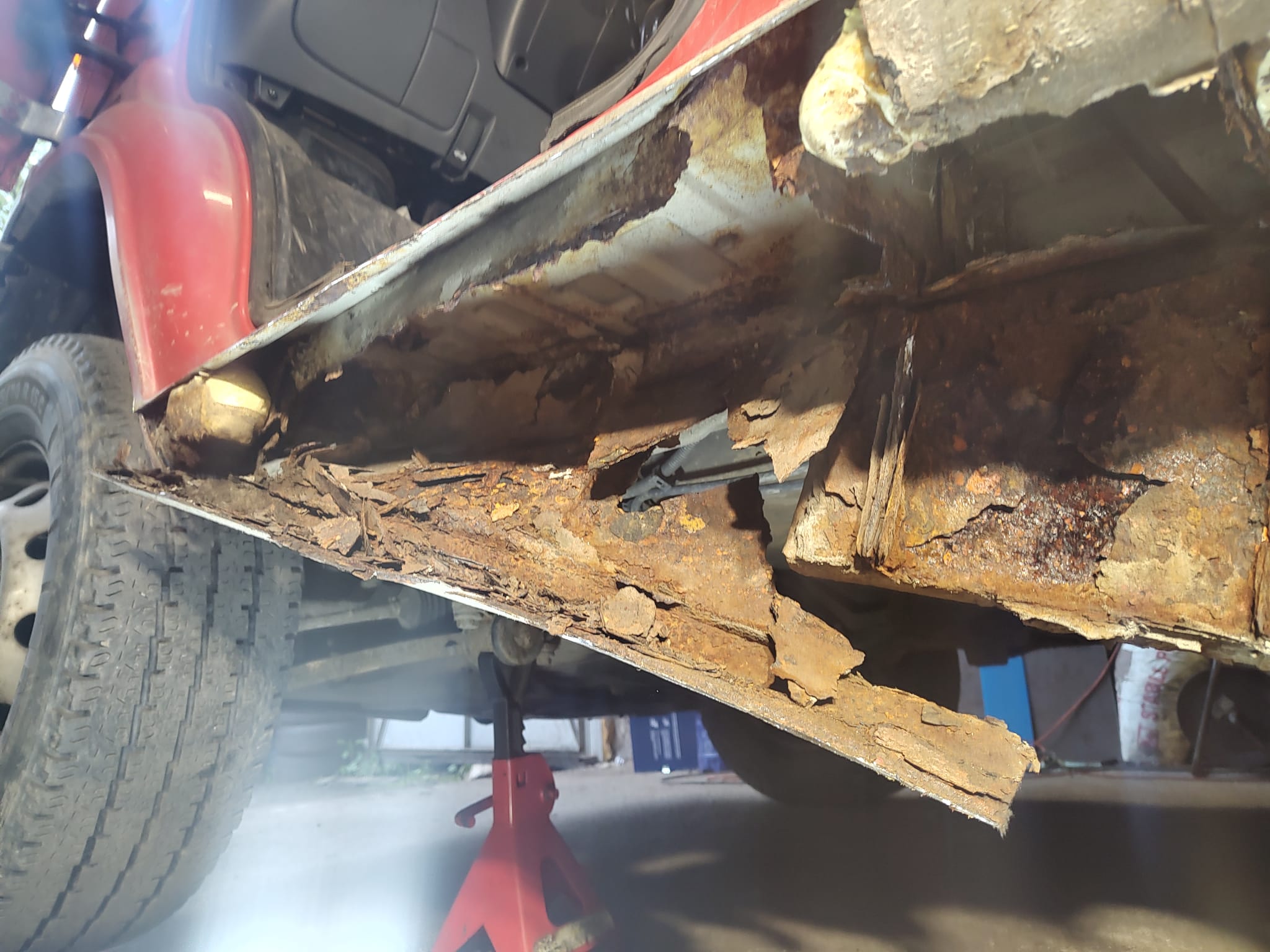

Ogólnie to przyszła załamka jak zaczałem pruć progi... Nie wygladało to tak źle z zewnątrz jak okaząło sie po przyłorzeniu kątówki do cięcia...
Nie masz wymaganych uprawnień, aby zobaczyć pliki załączone do tego posta.

O w mordę, ruina
Kosztowna zabawa się szykuje...
Te busy/furgony to chyba zwykle mają kiepskie zabezpieczenia antykorozyjne. To ma w kilka lat w firmie natłuc setki tys. km, zamortyzować się i wypad. Coś czuję, ze zakup używanego kampera w dobrym stanie byłby tańszą opcją, ale nie byłoby zabawy w zrobienie czegoś samemu i satysfakcji

Hehe nie jest tak źle. Zakup nowych progów wewnetrznych i zewnetrznych to około 300 zł więc smiech - chemia do konserwacji i wykończenia wyjdzie z tysiąc złotych no i qpa roboty. Ważne żeby podłużnice i podłoga były zdrowe, progi to tylko przyklejka w sumie łatwa do wymiany ale dosyć pracochłonna. Niestety wersja 1 trojaczków nie ma ocynku na spodzie tak jak kolejne generacje i raczej kupujesz z progami do wymiany.kinky pisze: ↑25 maja 2023, 13:15O w mordę, ruinaKosztowna zabawa się szykuje...

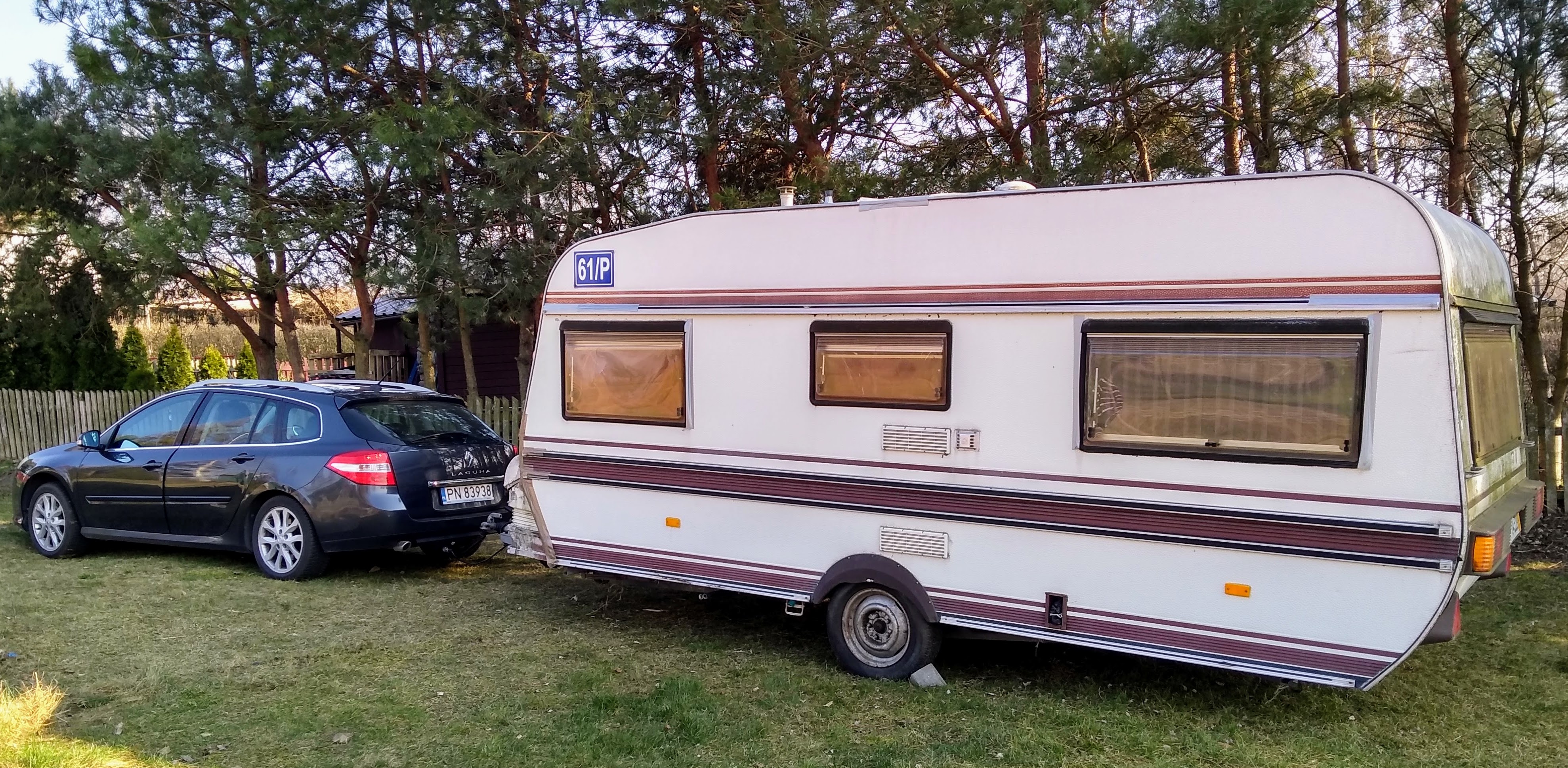

Tym bardziej, że zabieram się niedługo za remont swojego campingu, babcia ma już 40 lat i się zaczęła pruć tu i tam, trzeba połatać. Kilka sezonów bawiłem się w karawaning, ale mi przeszło
Uciążliwe to pałętanie się z przyczepą, a i auto miałem wtedy za słabe trochę, stanęła na działce, a bardziej też w kampera bym celował w przyszłości, wygodniejszy jednak w trasie i manewrowaniu, bo sama idea karawaningu mi się podoba. Chociaż bardziej mnie ciągnie do turystyki wodnej, kabinówka niewielka z wygodami dla wapniaków, jakiś housebocik... Zobaczymy, na razie reanimacja babci, bo mi jej szkoda, trochę roboty już w nią włożyłem, elektryka, instalacja wodna...
Niemieckie
Hobby, '82 rok.
