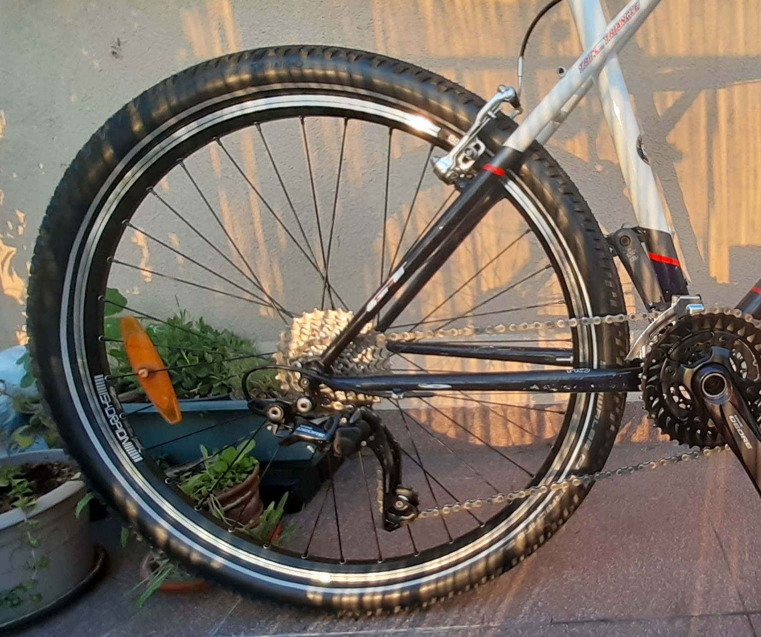

Miejsce musi być nie tylko nad oponą ale i po bokach bo widełki się zazwyczaj zwężają. Ja tam do górala wolę trochę szerszy profil z łagodniejszym bieżnikiem. Tak więc u mnie był by pewnie z tym problem bo mało miejsca by zostało, a z przodu zapewne musiał bym zmienić widelec.
Moja rama jest z tych z krótszymi widełkami widelca tylnego ale jak się ma większa z dłuższymi widełkami to może się to udać. Pewnie musiał byś tylko dać nowy przedni widelec może już z adapterem pod tarcze.

U mnie by ta zamiana nie wyszła. Jak widać nawet gdyby starczyło miejsca w ramie, to z braku adaptera pod hamulec tarczowy, koło zabrało by miejsce na hamulec V-brake.

Ale za to widzę masz ładnie utrzymany cały napęd
. Mojego nie chciał byś zobaczyć.
W poniedziałek działam bo zaniedbałem go przez lata. Mam w planie przeserwisowanie całego roweru. Później myślę o kołach.
