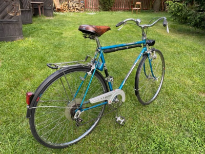

Już kiedyś pisałem ale z racji wymiany laczków znowu mnie naszło. W sezonie letnim na wsi znakomicie się sprawdza. Hamulce, a raczej spowalniacze w dżungli miejskiej mogą się okazać mało skuteczne ale tu są wystarczające. Jakoś tak wolniej jest 😀 Hercules ma moc 💪

Czy ty masz na nim siodełko firmy Brooks?

Dają radę te rowery. Który to rocznik (wczesne lata 80-te?)?

Siodełko to Selle Royal, a produkcja 70-80 lata (chyba).
