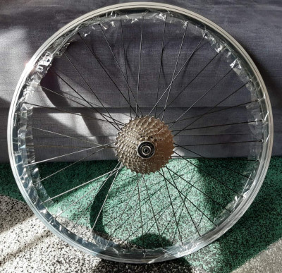

Koszty nie są małe. Para przyzwoitych kół to tak pod 500 - 600 złoty wyjdzie jak nic. Widziałem tańsze ale stwierdziłem, że na takich już jeździłem i teraz zobaczę jak to jest na takich z wyższej półki jakościowej ale nie jakiś tap zawodniczy top.

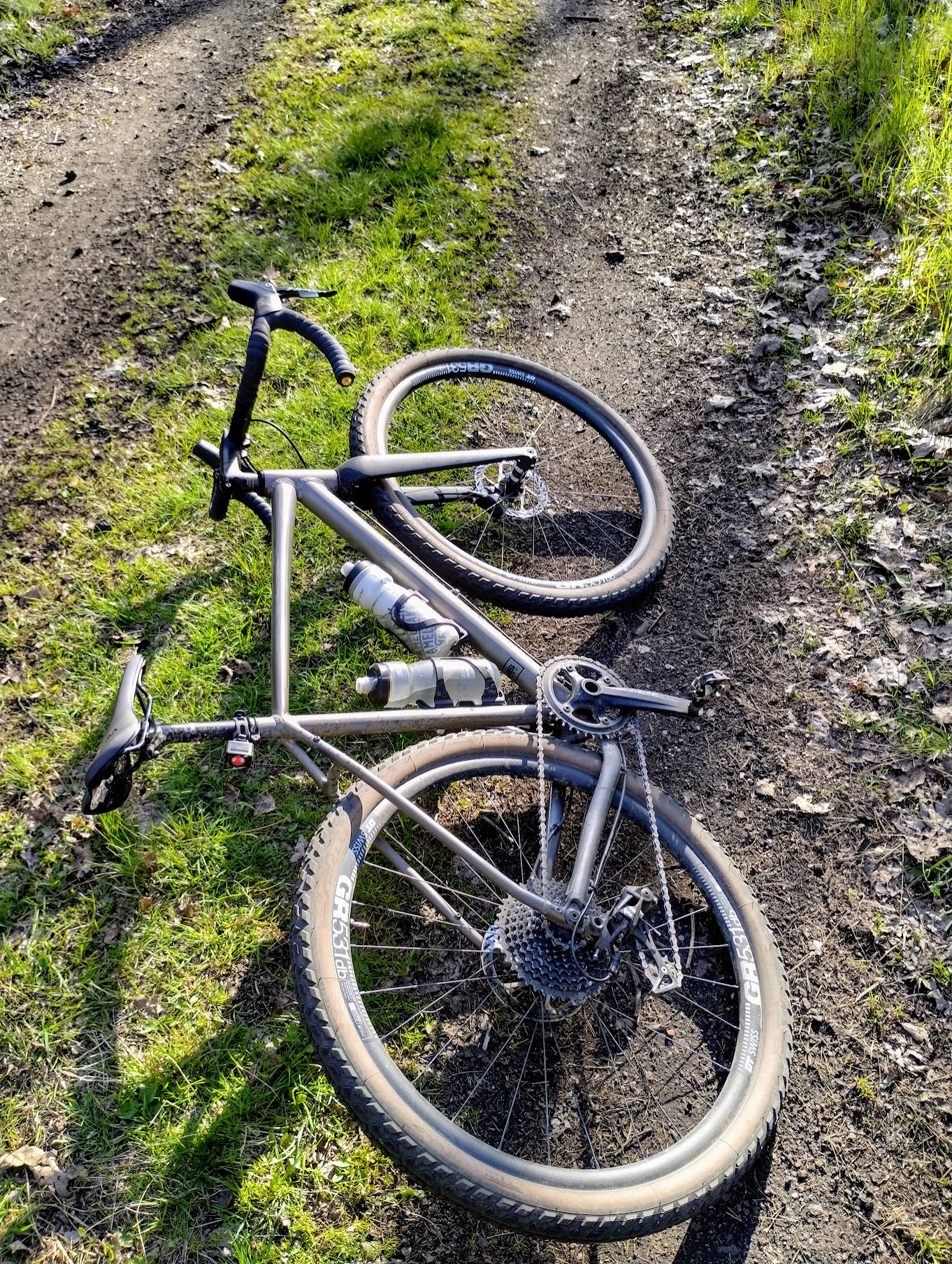

Tylko DT Swiss :D
Mam u siebie 3 komplet DT350 na różnych obręczach, mialem w XC, teraz w enduro i gravelu. Zarówno piasty jak i ich obręcze mistrz, a koła ze mną łatwo nie mają, tzn. wagowo 80 kg, ale jeżdżę raczej agresywnie, na enduro wiadomo, sport grawitacyjny, a na gravelu dużo udziela mi się z enduro :D
Koła w enduro to systemowe, składane przez DT Swiss i przez 5 lat miałem tylko jedną awarię, pękła szprycha, wcześniej uszkodzona przez kamień. Ale koło proste, a ja zrobiłem jeszcze cały zjazd ze Skrzycznego do Buczkowic i to wcale nie na lajcie ;)
W gravelu mam GR531 i zaraz dobije pełny rok, nie oszczędzam ich, jura, góry, lokalnie też nie mają lekko. Tak, że polecam :D

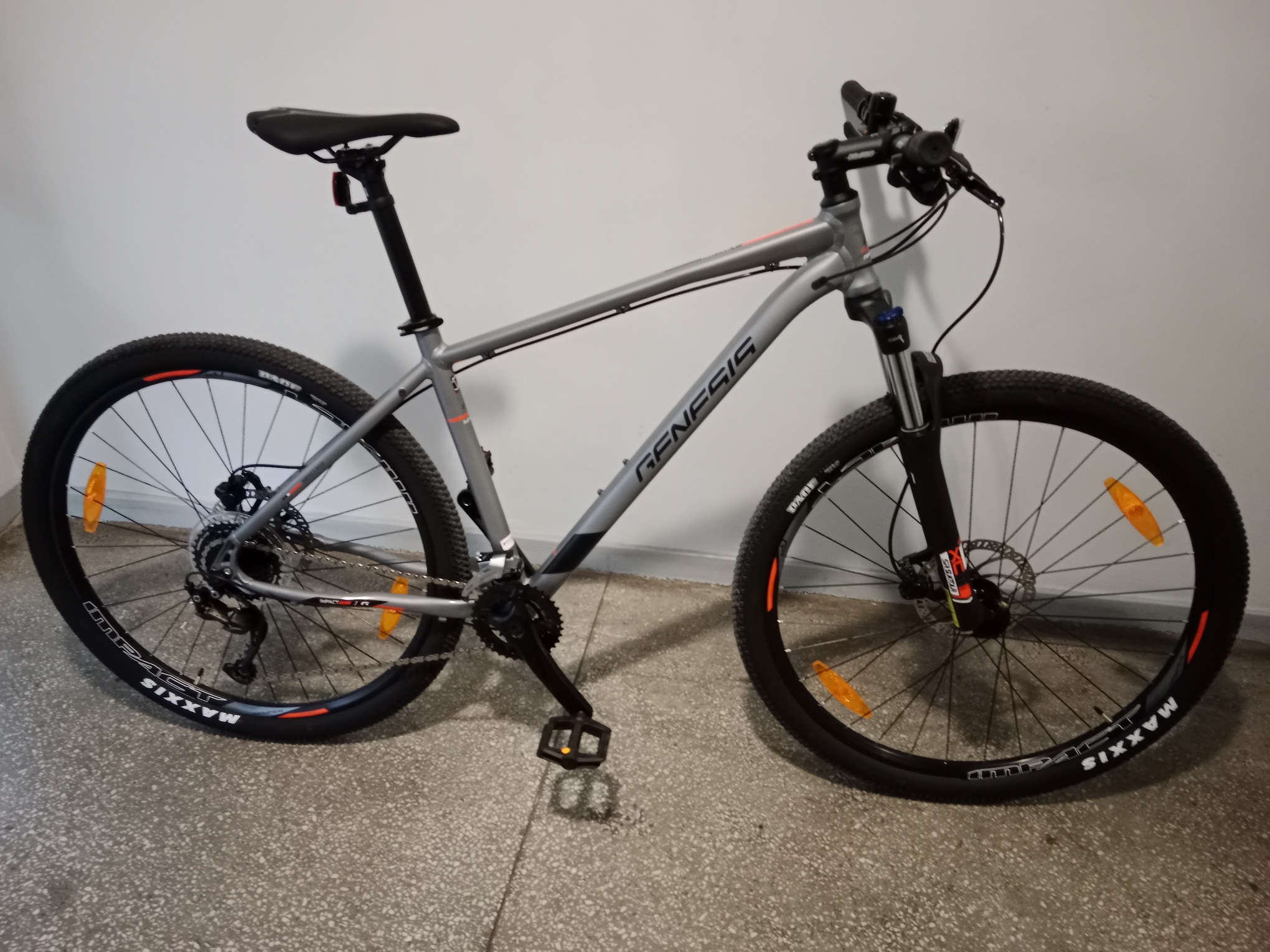

Ja tam spontanicznie skusiłem się na nowy rower. Nie powiem cena wydała mi się dobra, a obecnie są wyprzedaże w Intersporcie, wiec jak ktoś ma słaby budżet na nowe to powinien się zainteresować. Mi starczyło 1800zł na coś takiego:

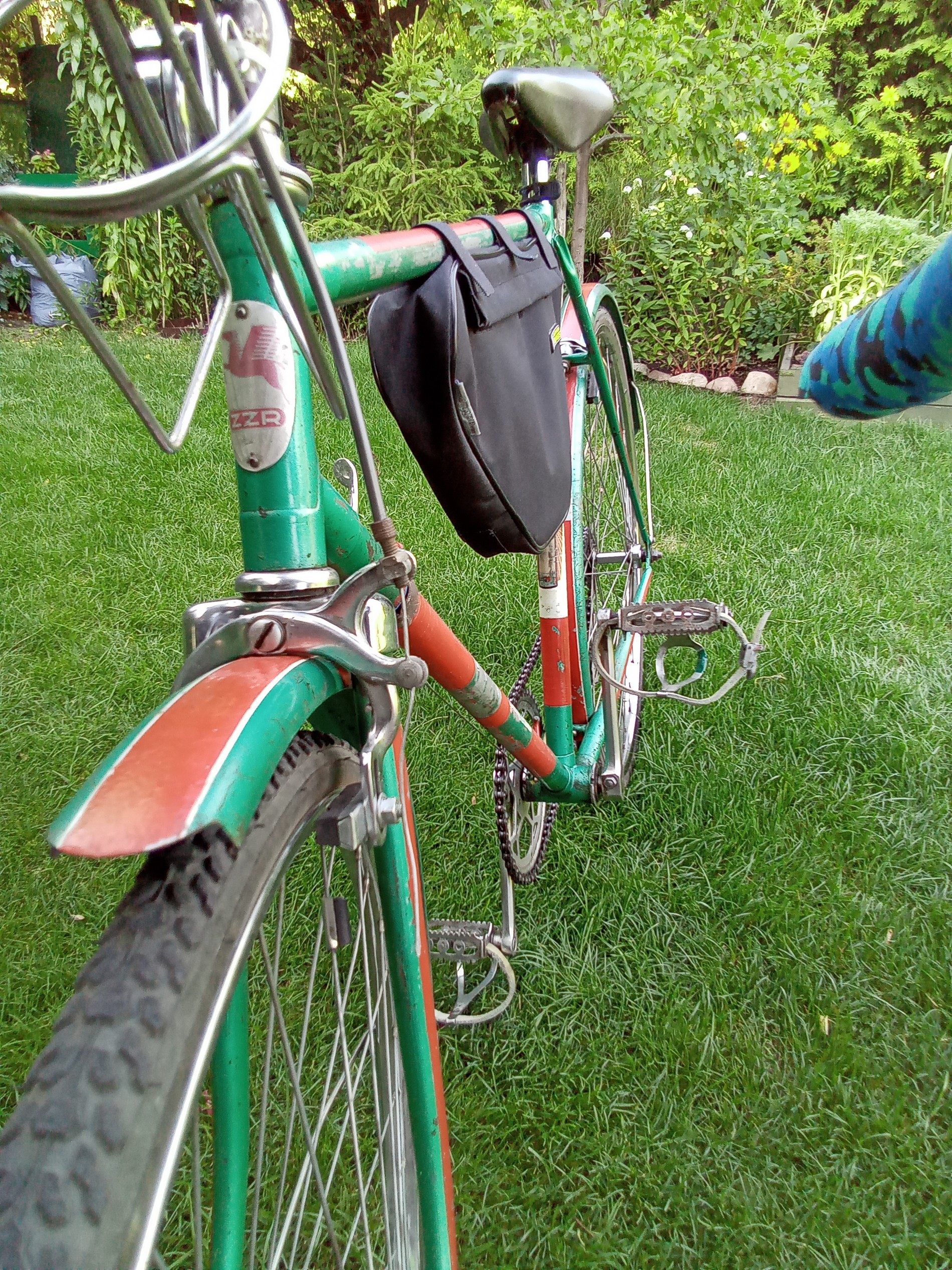

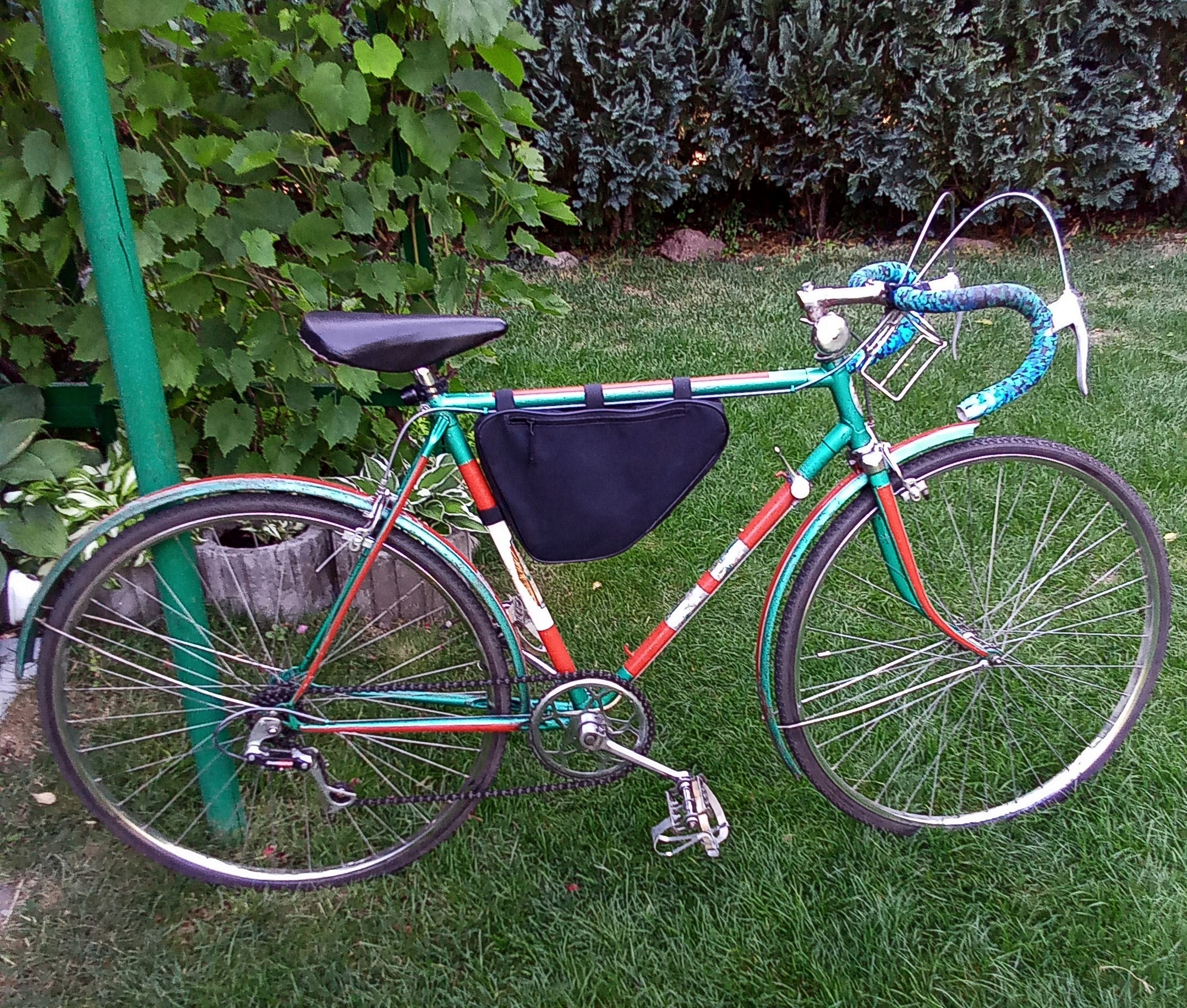

Wy tutaj o jakiś kasetach, zmieniarkach, suportach, :mrgreen: a ja "dymam" sobie od kilkudziesięciu lat na takim oto wehikule. Jedna z przodu, trzy zębatki z tyłu, ot i to wszystko, stąd dymanie. :D Przerwy w ujeżdźaniu tegoż, jakieś tam były.
Wyrób ZZR Bydgoszcz (Romet) rok 1967, o dziwo bez nazwy. Występował jako model 1984. Klasa turystyczno-sportowa.
Mój egzemplarz, pancerny zresztą to oryginał w prawie stu procentach.
Z podstawowego wyposażenia brakuje tylko lampy przedniej, dynama, gumowych nasadek na kierownicę, siodełka i pompki. Nieoryginalna przerzutka, torebka narzędziowa, siodełko, dodane koszyczki i noski na pedały.
Dorobiłem jeszcze chorągiewkę (zapadkę wolnobiegu), bo po przejechaniu tylu kilometrów stara zużyła się.
W zeszłym roku dużo więcej używany z racji chęci odbudowy organizmu po covidach.
Po prostu Rower-Romet nie do zdarcia. :shock:

Fajna maszyna i można by rzec że jesteś na topie bo tak mi trochę grawela przypomina 8-)
