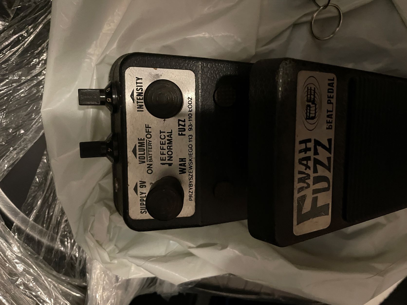

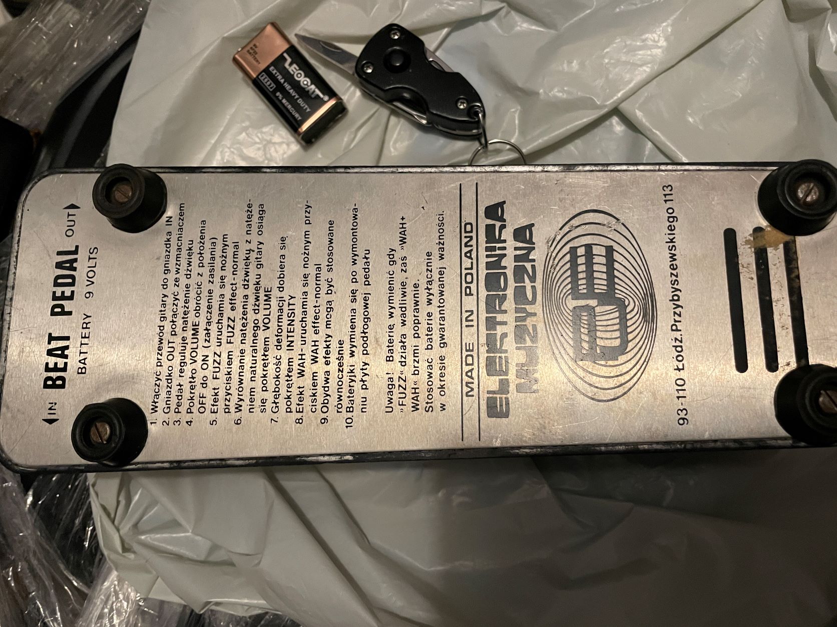

Panowie Gitarzyści ale i nie tylko :)
wpadł mi ponownie w ręce fajny sprzęcik, Fuzz Wah Beat Pedal polskiej produkcji z lat 70-tych (tak wyczytałem w necie).

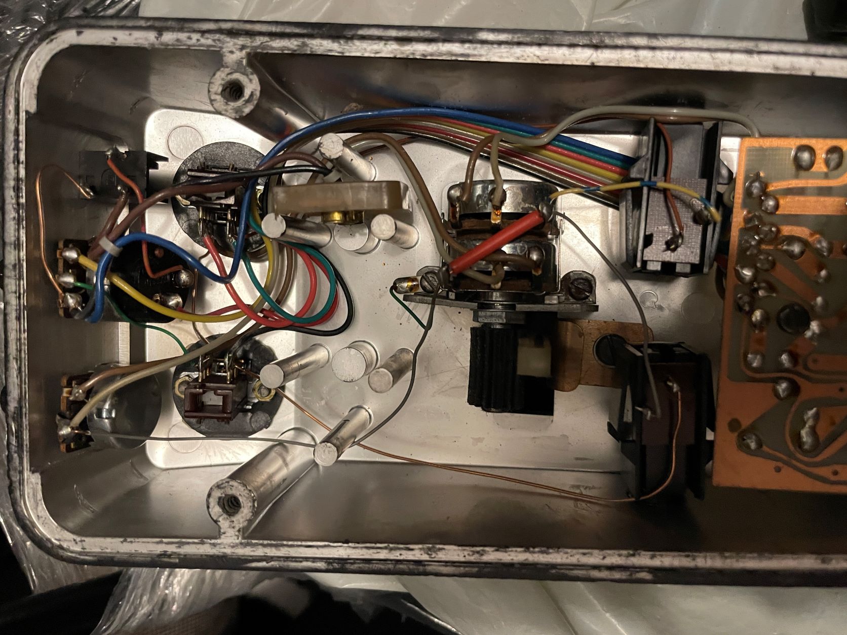

tak naprawdę nie pamiętam skąd on się wziął w moich rękach ale odnalazłem go po latach. czy wie ktoś coś może więcej o tym sprzęcie? nie ukrywam że chciałbym sobie na nim pograć ale po włożeniu baterii nie działa, w środku niby wszystko wygląda ok i pytanie od czego by tu zacząć szperać? nie jest jakiś super w te klocki ale mam miernik. co tu może nie działać? czy od leżenia latami w szafie coś mogło nie wiem zaśniedzieć czy po prostu się popsuć?

Post autor: rentgen »
Jeżeli leżał długo, to może faktycznie coś zaśniedziało. Ja spróbowałbym przeczyścić styki gniazd i potencjometrów (tego nożnego też) kontakt-sprayem. Nie raz ratowałem w ten sposób garażowe wzmacniacze i przestery.

Post autor: Doman »
rentgen pisze:
29 sty 2023, 07:57
BTW Gram na basie i drę ryja w punk rockowej kapeli ;)
hej:) tak też zrobiłem i pięknie działa, czuć że to tamte lata po fuzzie, kaczka działa aczkolwiek słuchać działanie takiego jakby trzpienia z ząbkami na którym jest umocowany pedał ale jak na taki wiem nie ma się do czego przyczepić.
