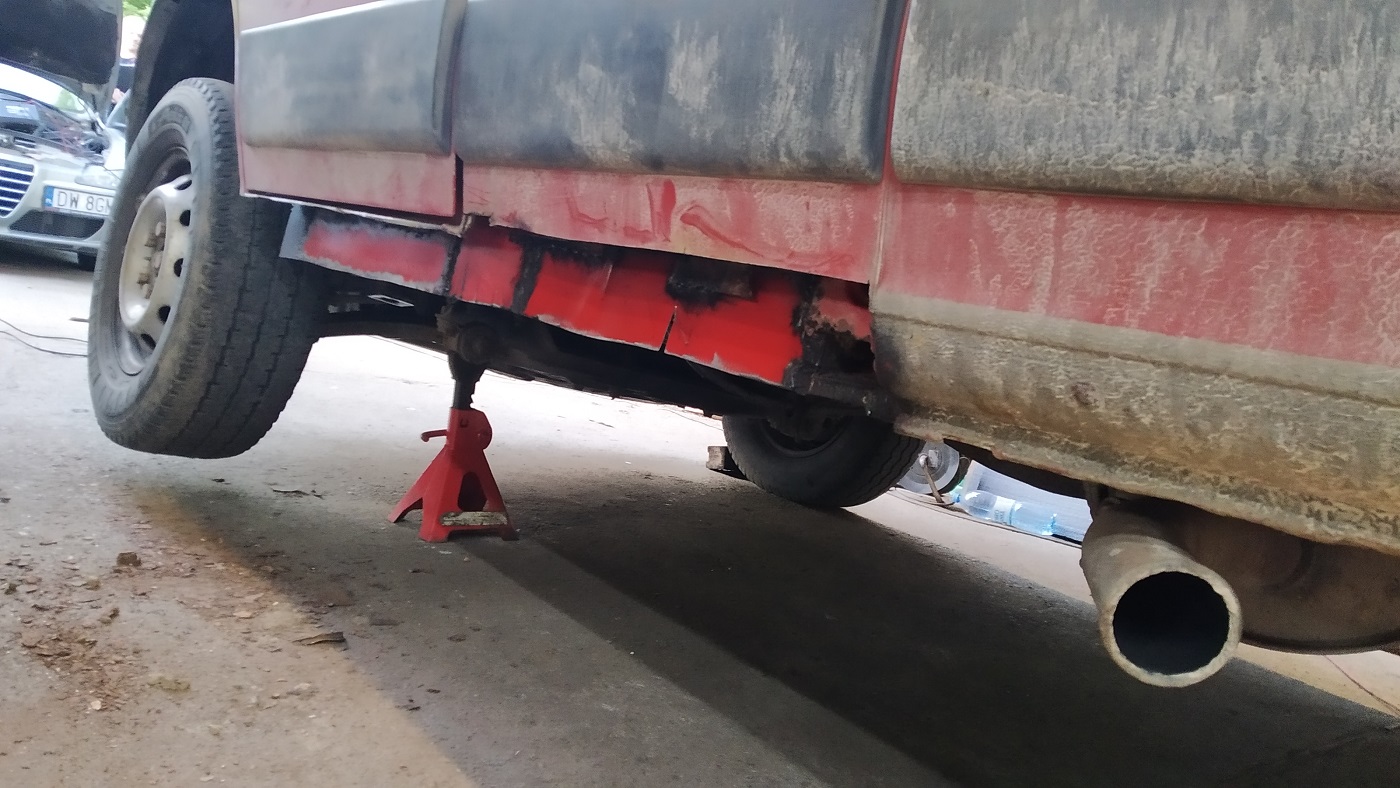

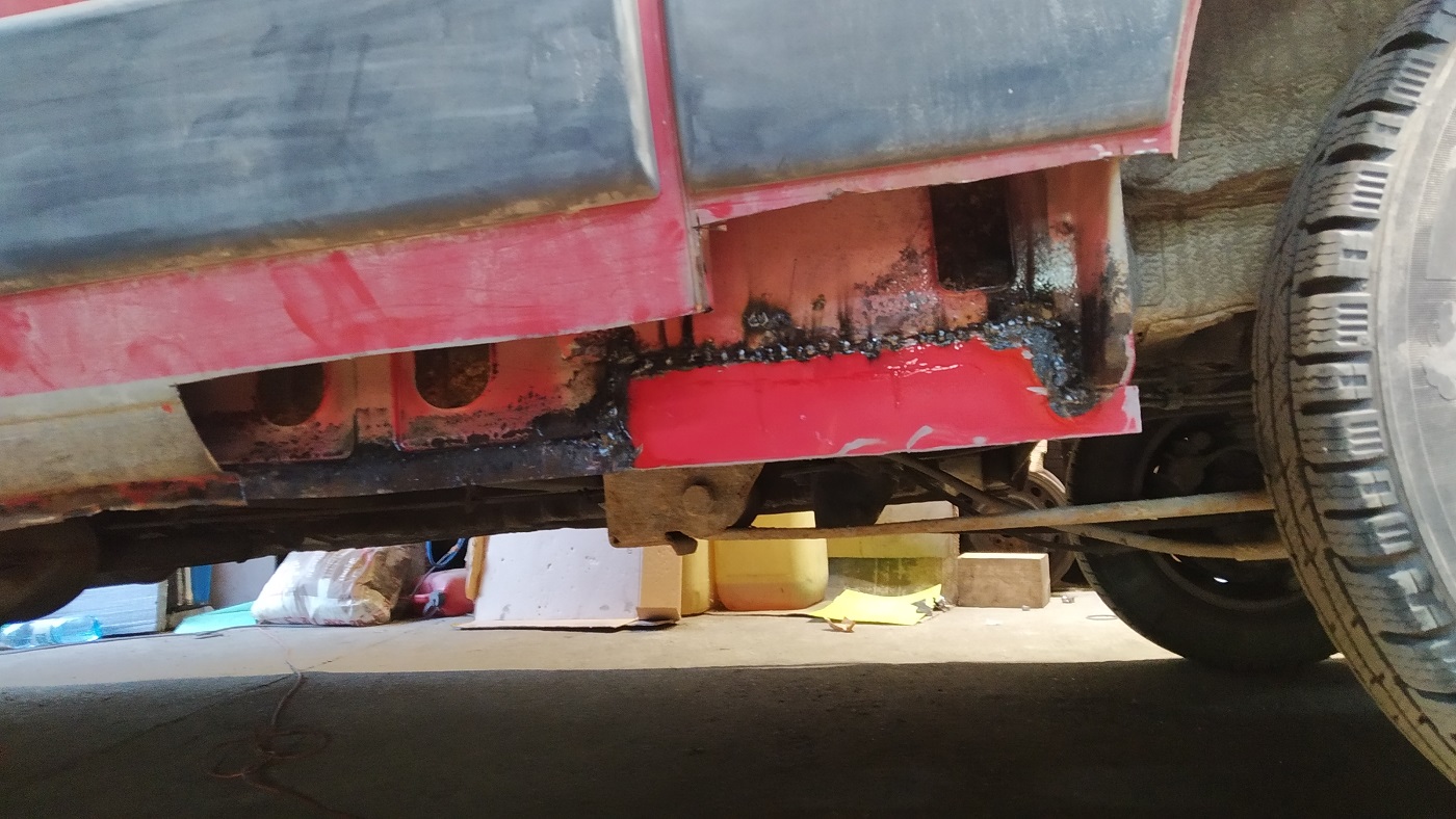

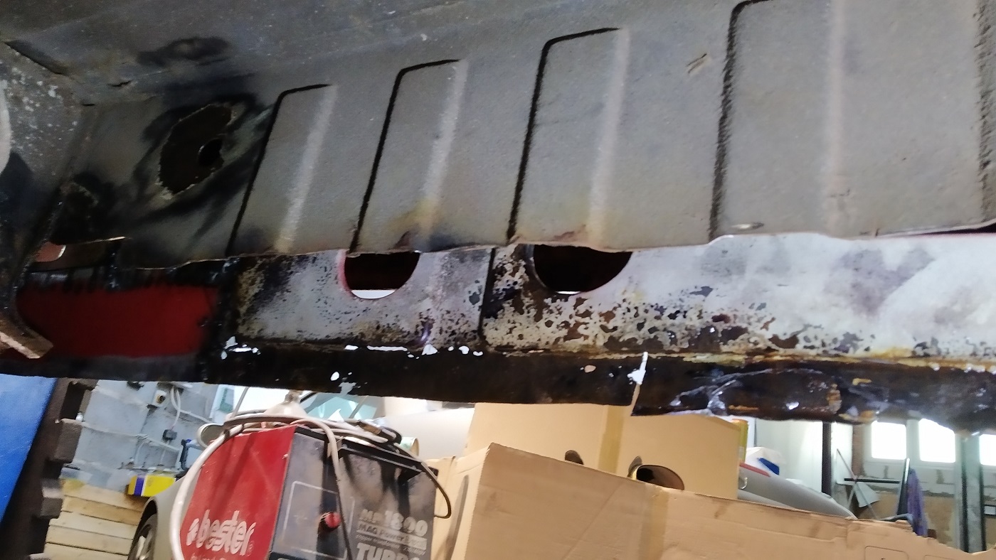

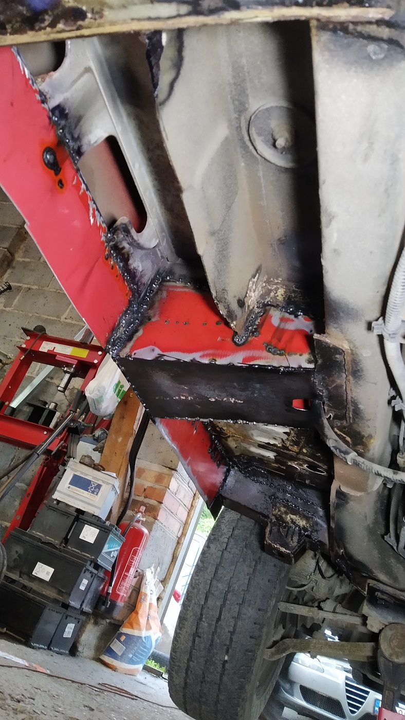

Post autor: Arkadyo »
U mnie rdza z jednej strony odpalona i dospawana listwa pod poszycie zewnetrzne. Zostało teraz próg zewnetrzy i wewnetrzny przyłozyć i przyłapać i bedzie strona gotowa.

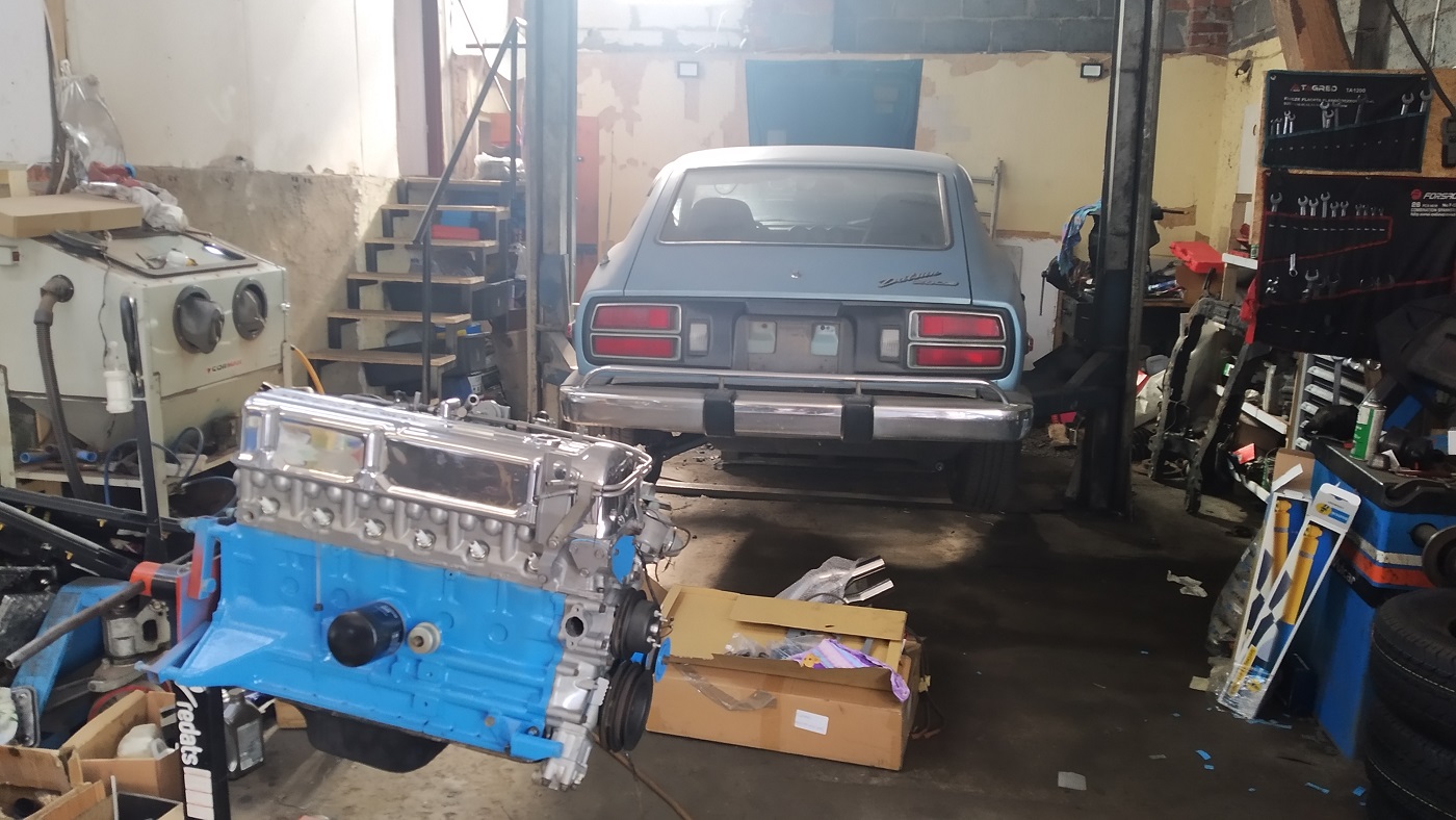

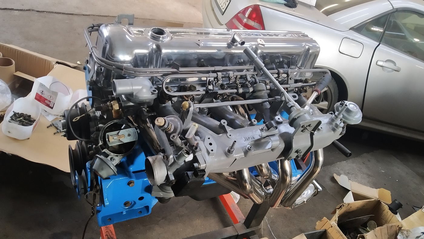

Jeszcze Wam pokaże cos fajowego - stoi obok i wyciagany jest z gruzu.
Robie głównie popołudniami i idzie jak krew z nosa... Minął miesiąc a jeszcze nie skończyłem drugiej strony - ta od strony pasażera okazała sie jeszcze gorsza.
