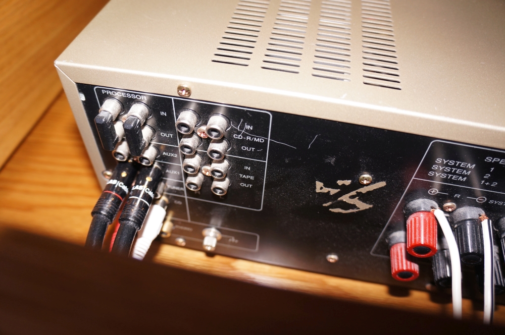

Wkręciłem się w nagrywanie i edycję. Nagrywam obraz aparatem Sony NEX5n no i wiadomo, to nie to samo co zgrywanie dźwięku z gramofonu prosto do kamery. Myślałem no i coś sobie ubzdurałem, że potrzebuję kamery Full HD takiej która ma wejście RCA. Wtedy kabel podłączam do TAPE out we wzmacniaczu. Czy to ma sens? Nie wiem jak to ugryźć.

A nie prościej zgrać dźwięk na laptopa i potem podmienić ścieżkę w programie do edycji wideo?

Ok jakoś dam sobie radę. Potrzebuję kabla RCA do mini jack. Jeszcze proszę luknij na zdjęcie. RCA podpinam pod TAPE OUT a pokrętło ustawiam na source?
Póki co czekam na kabel, zamówiłem 5 m bo daleko komp od sprzętu stoi. Potrzebuję jeszcze Audacity.

Ok Panowie mam już kabel, RCA do minijack. Podłączenie jest banalnie proste. Posiadam kartę Sound Blaster Z.
We wzmacniaczu RCA podpiąłem do tape out plus gałka na panelu przednim ustawiona na source.
Minijack podpinamy do wejścia MIC.
Musimy tylko zmienić w panelu sterownia SB, w zakładce mikser, z tylnego mikrofonu do tylne wejście liniowe. Klikamy na pasku zadań na ikonkę głośności i wybieramy "otwórz ustawienia dźwięku". Wchodzimy w ustawienia wejścia liniowego wybieramy nasłuchiwanie, ptaszek jeżeli chcemy nasłuchiwać i ustawienia zaawansowane gdzie wybieramy jakość.
