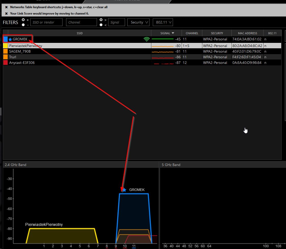

Wystarczy, że ktoś się wpiął obok w Twoje pasmo.

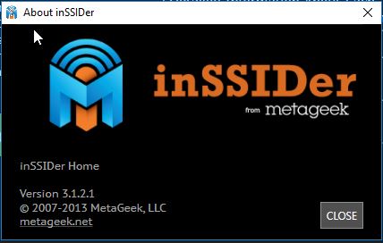

Polecam aplikację inSSIder Home. Na przykład wersja 3.1.2.1 była jeszcze w pełni darmowa i da się ją ściągnąć.
Pokazuje ona mapę routerów w Twojej okolicy i na jakich pasmach one działają. Wchodzisz w ustawienia swojego routera i nastawiasz taki zakres co by był najmniej pokryty przez okoliczne routery. Większość producentów wali defaultowo na jednym zakresie więc nie jest to trudne by sie odpowiednio wypozycjonaować ;) U mnie mapa wygląda tak:
Mój jest gromek. Najmocniejsza sieć u mnie w domu ale ja mieszkam na wsi. W bloku jest tego multum i trz znależć taki zakres by Twój był najmocniejszy (+- jedna pozycja).
Jeśli jakiś inny router nadaje równo mocno co Twój i na tym samym zakresie to może przerywać działanie Twojego wifi. Walczyłem z tym przez miesiąc albo i lepiej zanim doszedłem o co chodzi... :D też chciałem wszystko wymieniać.

Już ściągnąłem program i lukam co się dzieje. W tej chwili podobnie jak u klina "moje na wierzchu". Nie wyłączam i poczekam do wieczora, bo wtedy zwykle jest najwięcej problemów. Jedyna poważniejsza różnica to ilość sieci- w bloku jest ich mnóstwo i dynamicznie dochodzą kolejne.

Ta aplikacja nic ci nie da, musisz mieć analizator widma działający w częstotliwości na której pracujesz aby sprawdzić co się dzieje bo co jeśli ktoś nie rozgłasza BSSID?. Ten twój D-Link działa tylko w bgn więc nie sprawdzisz w a chyba że kupisz tego Netisa, ma dwa zakresy (abgn) tylko pamiętaj że im wyższa częstotliwość tym wieksza tłumienność dla fali radiowej. Ustal na początku czy potrzebna jest ci funkcjonalność routingu, nat etc czy wystarczy samo AP bridge
