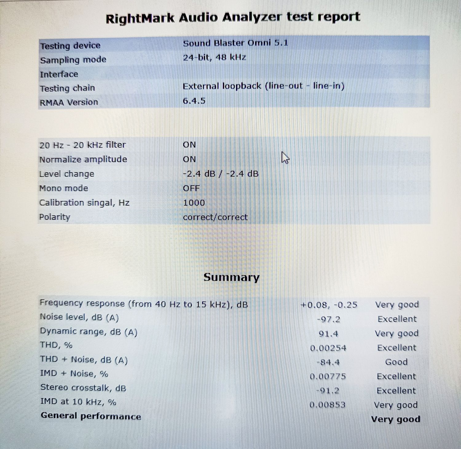

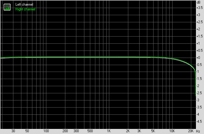

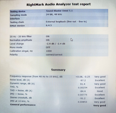

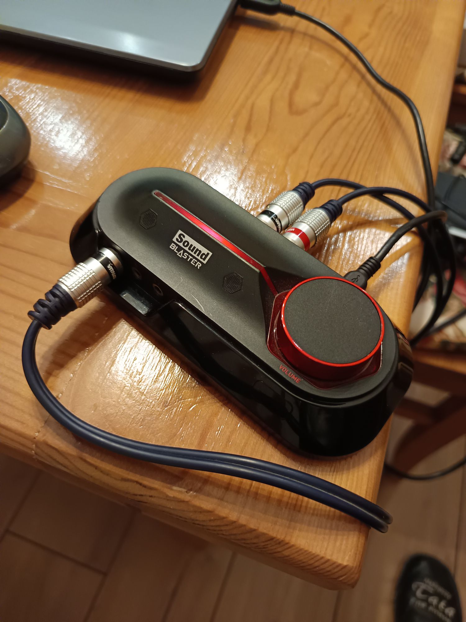

Jestem po testach mojej starej karty Sound Blaster Omni 5.1
Pomimo na zabawkowy wygląd i swoje lata mierzy się rewelacyjnie, niskie zniekształcenia, przesłuch -90db Ustawione czułość wejście 90%,
wyjście 80%
test rmaa -3.5db, pokazuje 950mV RMS na wyjściu przy takich ustawieniach, sterowniki mme
Omni Daje radę, dolny zakres też ładnie Wkrótce pokaże wam wyniki umc202hd

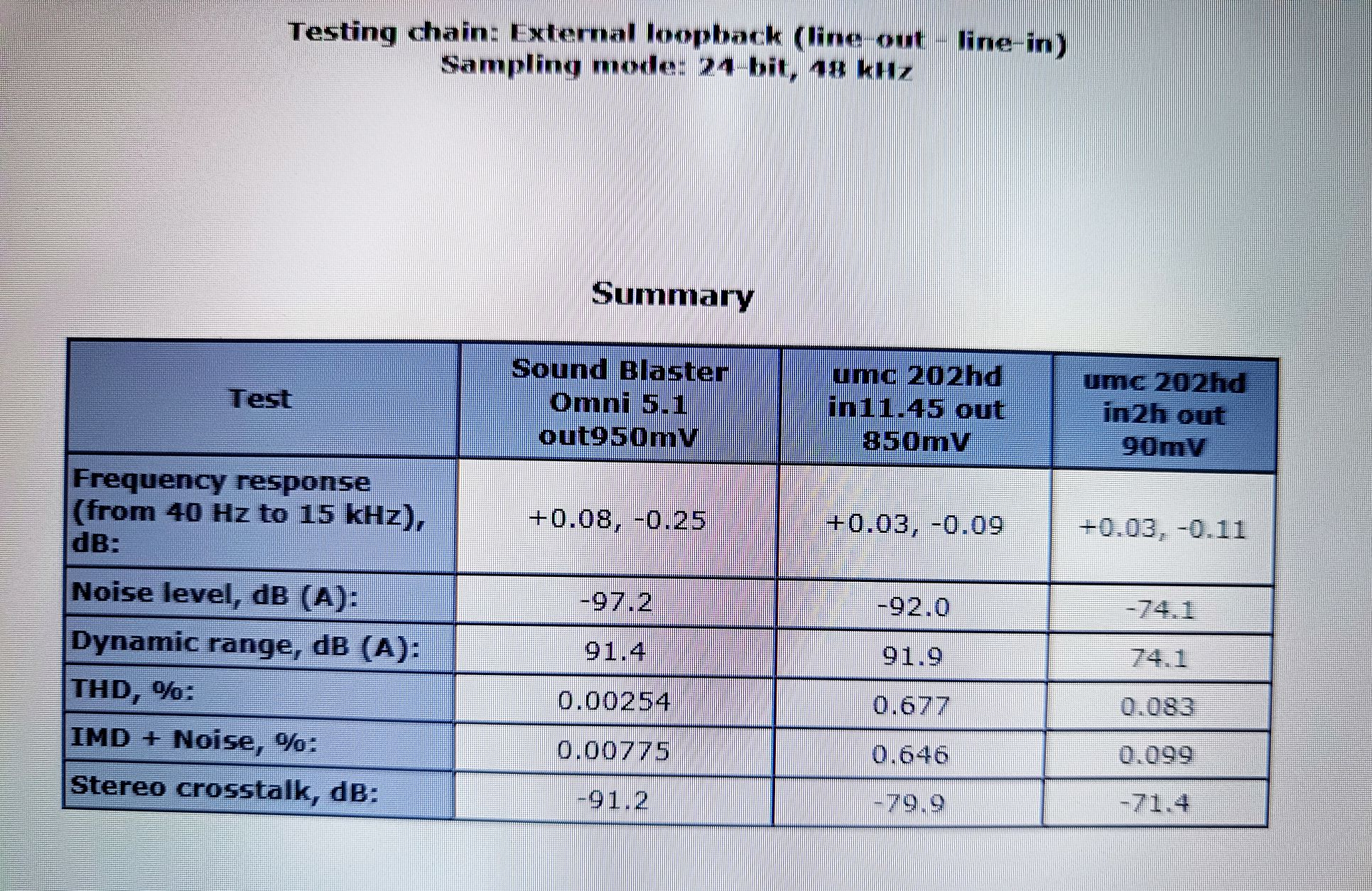

Nie mając nic lepszego do roboty i towarzysząc synowi przy sklejaniu modelu f16.pomierzyłem umc202hd, sterowniki asio,
Pierwszy pomiar, testowy sygnał wyjściowy ok.850mV RMS, zmierzone oscy, wyjście prawie na max. Wejście tak lekko przed 12tą jest to polożenie znacznika na gałce. Testy jak poprzednio puszczałem z ustawieniem -3.5db na zielonych paskach...
Zniekształcenia
ale dostępne są instrukcje jak tą kartę poprawić, bo faktycznie tu kiepsko
Zrobiłem kilka pomiarów żeby złapać najmniejsze thd, poziomy wejść na godzinie 2, paski na teście -3.5db ustawione gałką out. zmierzone napiecie RMS to 90mV... Zostawiam do Waszej oceny Sprawdzę jeszcze pasmo 96 i 192 ale tu UMC położy Omni na łopatki... CDN
Zniekształcenia
