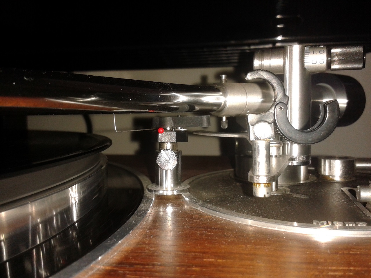

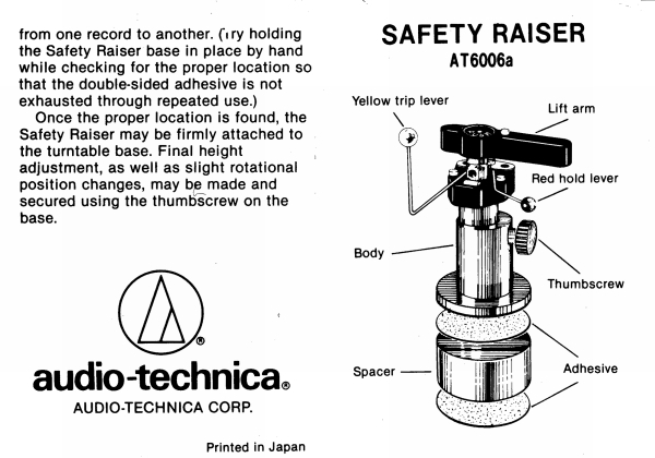

... czyli druga winda do gramofonu, idealnie spisująca się przy podnoszeniu ramienia, gdy igła dojdzie do końca płyty. Mam ją zamontowaną w swoim Micro Seiki DD-40 i spełnia swoje zadanie znakomicie. Właściwie można wyregulować w niej wszystko, co potrzebne, czyli:
- zamontować w odpowiednim miejscu na plincie
- wyregulować wysokość początkową windy
- wyregulować kąt zadziałania dźwigni zwalniającej mechanizm podnoszenia (z żółtą kuleczką)
- wyłączyć funkcji podnoszenie przez ustawienie drugiej dźwigni (z czerwoną kuleczką) w innym miejscu.
Bardzo łatwa obsługa. Wszystko reguluje się jednym wkrętakiem lub dwoma palcami kręcąc „ząbkowanym” pokrętłem. W praktyce reguluje się windę raz. Potem tylko słucha się muzyki. Bardzo precyzyjne działanie, płynność ruchu windy.
Przy gramofonie można wręcz uciąć drzemkę i szlifu igły szlag nie trafi.
