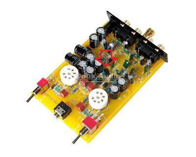

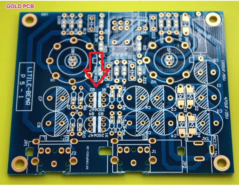

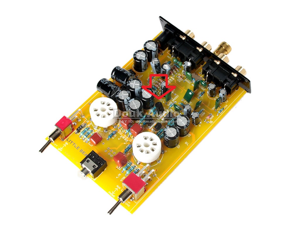

Tylko w tym T7, na zdjęciu płytki w aukcji, wydaje mi się że są tranzystory (?) Nie znalazłem na forum tego opisu. Jeśli możecie, to proszę wrzućcie link. Nie znalazłem też nigdzie w internecie schematu.

W tym T7 nie przekonują mnie, pomimo pozytywnych komentarzy nabywców, te tranzystory. Widać to na płytce, zarówno w wersji słuchawkowej jak i phono. W takim razie po co lampy? dla wyglądu?
- klin
- Posty: 2170
- Gramofon: Thorens 125 MK II
Re: Przedwmacniacze lampowe Little Bear z ebay
Bo to pewnie hybryda jest. Poczytaj w necie. Mój wzmacniacz słuchawkowy P1 Little Bear jest właśnie taką hybrydą. Mos-fety plus lampy. Nie wiem jak to do końca działa ale chyba niskie idą przez Mos-fety a reszta przez lampę (poprawcie jak się mylę).
