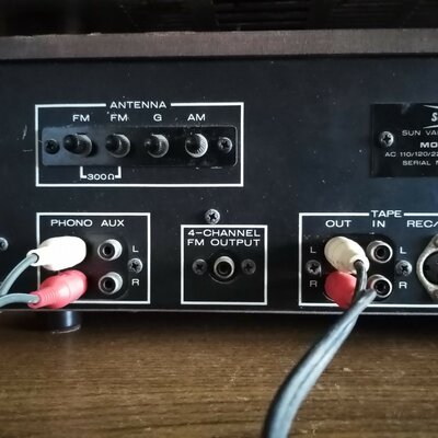

Dobra - powiem co mnie boli teraz.
Słuchałem orzez chwilę na Superscope R 330 i chwaliłem za przedwzmacniacz gramofonowy zintegrowany. Scena ok, stereo też, tylko bardzo mało mocy ma i powietrza też więc przełączyłem na Sansui AU X501.
Sansui gra głośniej, schodzi niżej, tylko brakuje właśnie sceny. Tak sobie myślę żeby Superscope użyć jako przedwzmacniacza gramofonowego. Czyli gramofon podłączam do Superscope i co dalej?
Proszę o łopatologiczną wskazówkę jak to podłączyć.
Dziękuję.
Posty: 44800
Re: Wzmacniacz jako przedwzmacniacz?
Skorzystaj z pętli magnetofonowej i wypuść sygnał liniowy z Superscope do Sansui.
Wejścia/wyjścia tape są podwójne - podłączasz 2x RCA przy Superscope na wyjściu Tape Rec, a po stronie Sansui do jakiegokolwiek wejścia liniowego (czyli nie phono).
Posty: 2541
Gramofon: Dual 510
Lokalizacja: Świat
Post autor: syko »
Dzięki, dzięki.
Właśnie podłączyłem tą kombinacją i jest lepiej. Dupy nie urywa,ale nie ma co porównywać z innymi przedwzmacniaczami niezintegrowanymi, których zresztą nie słyszałem poza Grado PH1 którego postawiłbym w tym samyn szeregu co przedwzmacniacz na pokładzie Pioniera SX 636.
