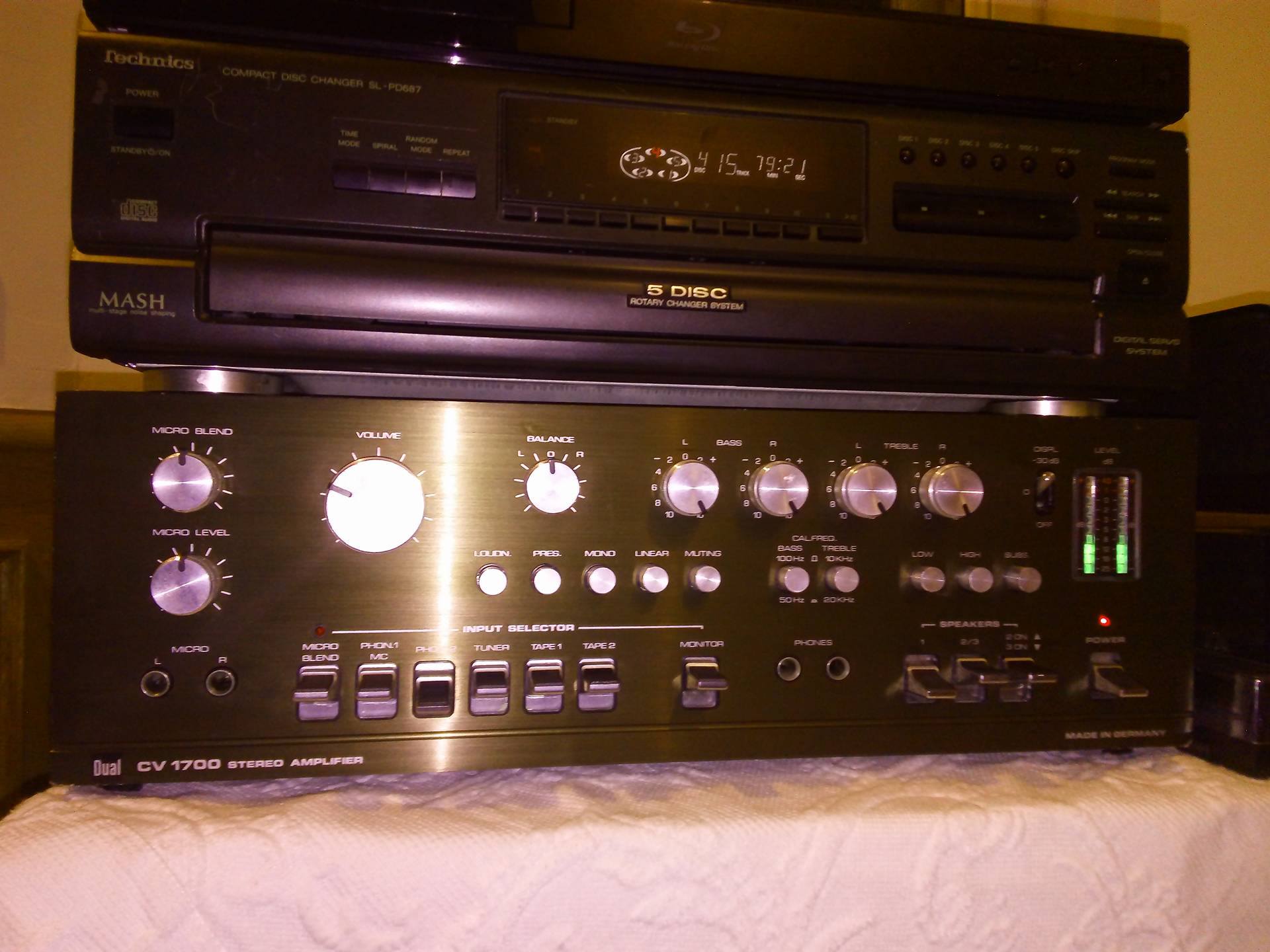

No i dotarł. Gra. Pięknie gra. Wręcz graje ;) Z okazji takiego grania dokupiłem mu jeszcze tuner. Brakuje mi jeszcze tylko manual'a.

Najważniejsze to być zadowolonym :) Ładny
