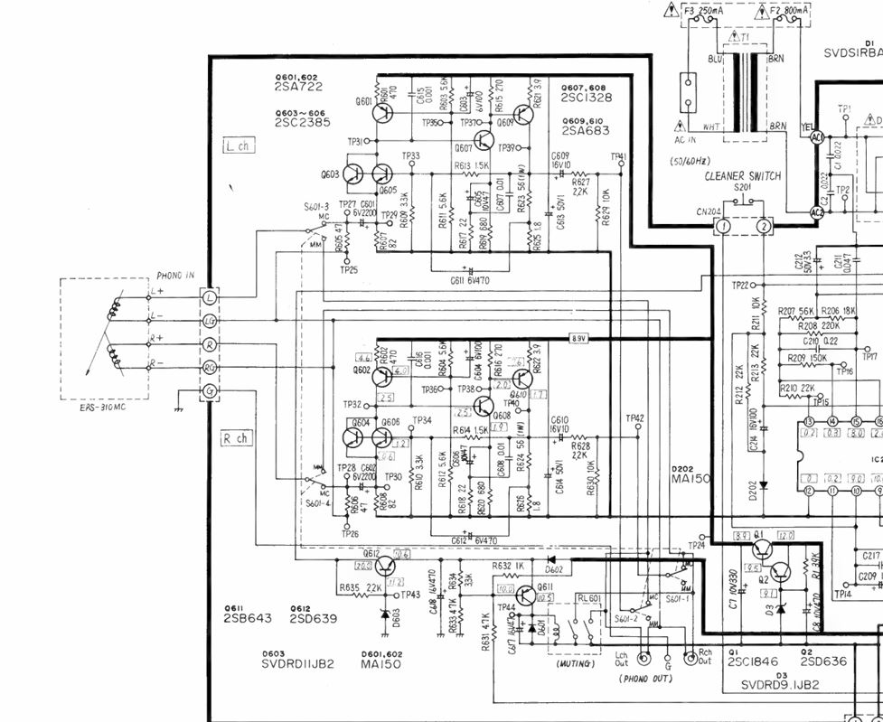

Cześć,
Technics SL-10 posiada wewnętrzny pre-preamp (step-up, bez korekcji RIAA).
Czy ktoś z bardziej oświeconych w temacie elektroniki mógłby się wypowiedzieć o jakości tego pre-preamp, jak on się ma do rozwiązań opartych na transformatorze ?
Poniżej załączam schemat z manuala serwisowego.
Dziękuje i pozdrawiam
Karol.
Karol.

Jakość w audio jest kwestią subiektywną, obiektywne parametry są w instrukcji. Tego rozwiązania nie da się porównać do transformatora bo to jakby porównywać kolarkę szosową na ostrym kole z elektrycznym rowerem wyczynowym to samo robią ale inne światy. I to trzeba samemu ocenić co pasuje do całości pomysłu na siebie.
Sam w sobie układ to z pewnością była inspiracja, jeśli chodzi o stopień wejściowy dla Hiragi przy prepre tylko zaprojektowana przez inżyniera
To układ minimum nakładu maksimum korzyści. W audio mniej czasem znaczy lepiej, tak często bywa w przypadku takich w istocie ciekawych konstrukcji.

Gramofon ten parowano z wkładką MC, a że Technics nie chciał narzucać zakupu dodatkowych pudełek do gramofonu to zdecydowali się dorzucić wbudowany prosty head-amp.
Mam gromadkę SUTów jak i headampów/prepre, jednak nie miałem nigdy SL-10 więc nie wypowiem się co do jakości czy klasy tego układu.
Oczywiście jeśli nie rozważamy posiadania wkładki MC na T4P (nie było tego wiele) czy też po prostu fabrycznej EPC-310MC to dywagacje na temat jakości wbudowanego headampa nabierają charakteru co najwyżej ciekawostki przyrodniczej.
Jak się ma prepre do SUTa?
Układ aktywny kontra pasywny.
Przy tych pierwszych - trzeba jakoś ogarnąć szum.
Są zwolennicy jednego i drugiego podejścia i nie ma tutaj oczywistych wygranych czy coś w tym stylu.

8000A to można by powiedzieć rozwiązanie nudne w swojej poczciwości, bez jakichś wtop i przemyślane ale też bez poszukiwania szczytów możliwości krzemu w zastosowaniu MC. Kaskadowo dwa wzmacniacze różnicowe i wtórnik na wyjściu.
Technics to zupełnie inne podejście, niby prostsze ale może być ciekawsze, kiedyś uznał bym że raczej ciekawie oszczędnościowe ale dziś w związku z różnymi zachwytami nad prepre, który pachnie całkowitym odinżynierowaniem tego ukłądu z technicsa to przysłuchał bym mu się uważniej. Kluczem do sukcesu może być wymiana kondensatorów bo ten układ mocno zależy od ich jakości.

Tak to ten schemat. Wtedy widać konstruktor miał objawienie układu kaskady dwóch par różnicowych. Cały ten wzmacniacz jest o ten pomysł oparty od wejścia do wyjścia. Są takie konstrukcje gdzie jest pewien przewodni pomysł na całość, a bywa, że ten pomysł dziedziczą / dzielą między sobą całe serie i powstaje firmowa sygnatura dźwięku - jak np w Luxmanach z epoki 80-90.
