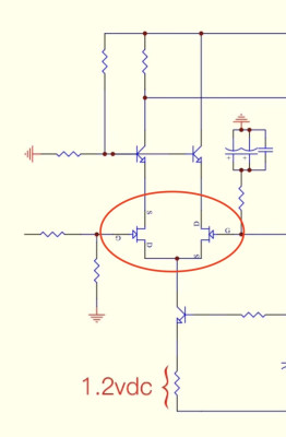

@Jaculek
mam 4 JFET - najbliżej co mi się udało dobrać Idss to 2 x 4,9 i 2 x 5,0 - podpowiedz proszę - czy w załączonym układzie lepiej żeby każda "para" była - stosownie w L i P czy w każdym kanale mieć "jeden taki i jeden taki" i czy przy tak małej różnicy - to ogóle ma znaczenie ?
Jaculek
Posty: 2400
Gramofon: Dual 704, 721
Lokalizacja: Świętochłowice
Re: Który KLON zagra ?
#15
Post autor: Jaculek »
TakaRuda pisze: ↑
09 gru 2024, 10:50
Tylko tak. W parze różnicowej musisz mieć jak najlepiej dobrane tranzystory i najlepiej sprzęgnięte termicznie, czyli np. sklejone albo zgrzane w jednej koszulce termokurczliwej (oczywiście o ile płytka na to pozwala).
