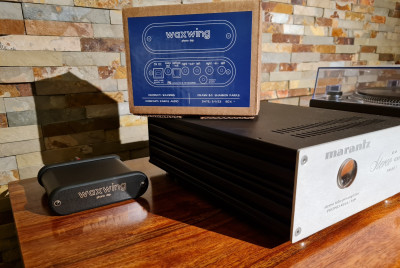

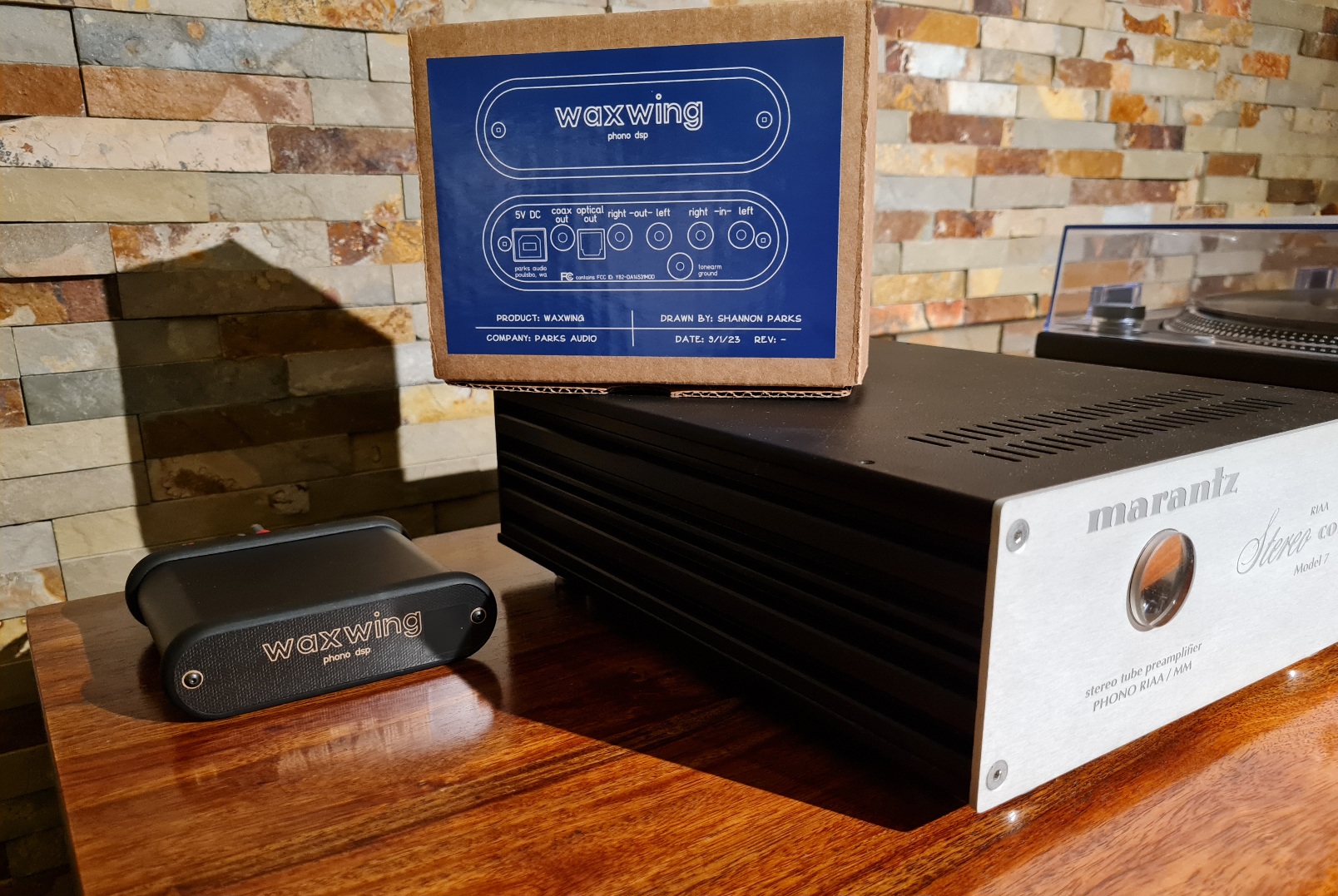

Jemiołucha przyfruneła do Polski :-)
Calkiem sprawnie to poszło - 4 stycznia zamówione. Wysylka z Waszyngtonu, dzisiaj już u mnie... Tylko ten UPS ze swoja agencją celną +360 pln :-(
Siedzę już nad nim ponad 4 godziny. Duzo funkcjoi i ustawień, ktorych jeszcze nie udało mi sie ogarnąć. Ustawiłem i zapisałem na razie zdefiniowane pliki pod 2 wkladki ...
Za wczesnie na podsumowanie odsłuchów - ale już mogę powiedzieć że nie żałuję zadnego centa :-)
Z rzeczy które mogę napisać na szybko, to to, że jeszcze nigdy chyba tak dokładnie nie ustawilem wkładki i przesluchu między kanałami.... Nie spodziewalem się że tak małe odchyłki w azymucie i antyskatingu mogą mieć wplyw na ilość dB dla każdego kanału...
Obsluga aplikacji i łacznosc BT - bajka.
Przycisk MagicKey - to naprawdę działa!!!! Nawet zniszczone płyty grały bez trzasków. Przycisk przełączany jest w locie podczas odtwarzania i zarówno na włączonej funkcji jak i wyłączonej nie słychać dla mnie różnicy - poza trzaskami. Magia.
Maly ale wariat.
