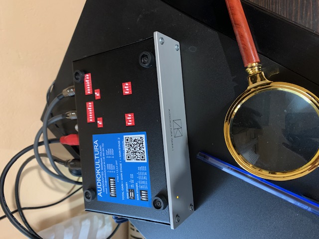

Kilka fotek na początek, co by było wiadomo o czym ta rozmowa.
Rozmowa, bo chciałbym się podzielić z Wami swoim poglądem na wzmiankowane urządzenie i odnieść się do jego po całości ale ogólnie tylko i bez detali.

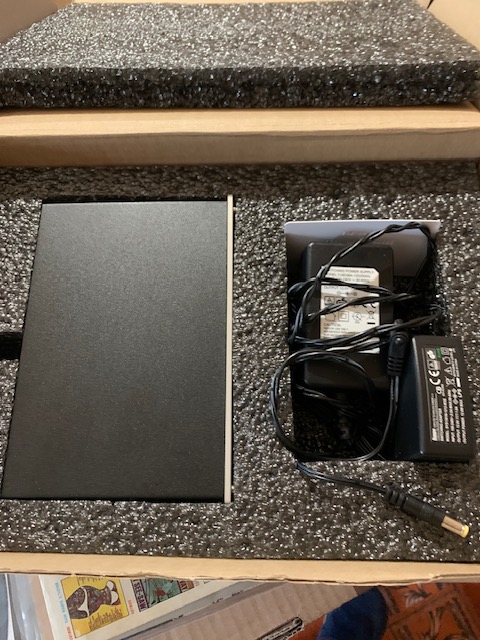

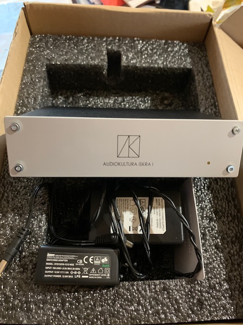

- pudłko firmowe, fajne i brandowane, nie mam uwag, bdb,
- bdb zabezpieczenie pianką gęstą z wykrojami na wymiar,
- karta identyfikacyjna z numerem, pewnie też określa gwarancję egz.
- zasilacz - nie wiem, który jest z tego modelu bo Marcin podsłał mi dwa, a wsród w Q'rvę ilości swoje sprzętu posiada jeszcze trzeci, ale nie chciałem bo większy,
- wersja odsłuchiwana to vol.1 z "czerwonymi kneflami" jak widać, druga wersja ma czarne i inne nieco ustawienia
- poza tym jak widać obudowa srebrna z gustowny logi i nie ma się do czego przywalić, a wierzcie mi chciałem! :)
- gabaryt bardzo zgrabny i ergonomiczny, dla mnie to równie ważne jak i te zewnętrzne knefle, bowiem ich brak to bolączka wielu sprzętów, które miałem okazję okolicznościować u siebie na shag.
- wykonanie b.estetyczne i bez niedoróbek,

Jest dioda i świeci na żółto/zielonkawo jakby coś jak u Mejwiego pomarańcz, a u ludzi mandarynka i bądź tu mądry. Subtelna i nie oślepia. No ale do brzegu.. dioda nie gra.
cdn..
a.. interkonekt Mogami, 57pF zastosowałem 2549 zdaje się, na amphenolach i systemowy od gramofonu Sony PSX60 z mojej skromnej stajni.
BTW obudowa Iskra posiada dobry i wygodny zacisk GND, a urządzenie nie wykazuje żadnych negatywnych objawów z uziemieniem i bez. Zatem gram obecnie saute, bo tor mam dobrze zerowany i się nie boję, bo piniendzy i strachu to u mnie nigdy nie było :mrgreen:

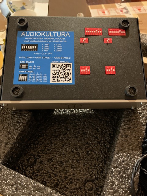

Nastawy obciążenia dla MC ciekawe, szkoda że dla MM tylko 47k.
Posty: 16778
Re: Nie test - Audiokultura Studio/Stage/HiFi Iskra
No tak Pablo, ale ona generalnie uchodzi za wybór pod MC i dawniej kierunkowo ów sprzęt tak właśnie pozycjonowano. Sprawdzić zamierzam ile w tym prawdy, ale z tego co słyszę teraz z wydania SQ kwadro DSOTM to i na MM daje radę i to ładnie.

oczywiście pod dyktando podpowiedzi Luke naszego (ekspert i mierniczy wkładkowy, dokładny gość i zawsze pomocny).
Luke, poradziłeś inną pojemność niż fabryka zaleca przy 47k ohm?
pablos pisze:
02 gru 2023, 09:37
Jest na forum dyskusja albo i nawet dwie między mną, a konstruktorem, z której wynika że wg niego użytkownik MM niczego więcej nie potrzebuje, a nawet przedstawione przeze mnie przykłady praktyczno-techniczne go nie przekonały, bo "za mało jest takich Wojtków" :morda: a konkretniej wyrażona została opinia że kogo obchodzą vintage wkładki z mniej standardowymi wymogami.
Z ww. powodu to nie jest produkt "dla Wojtka", choć sam jestem ciekaw jak to napędza chociażby wkładki MC.
Niemniej - jak fajnie gra to gra, każda wkładka MM czy MI pracuje OK na 47k ohm bo tego wymaga standard, więc nie deprecjonuję i sam polecam ten preamp jak ktoś pyta.
Z SASem łączna pojemność 240pF daje w rezultacie pasmo 1kHz-20kHz płaskie jak stół. Dół wiadomo lekko podbity - tak już szczurki mają i za to je kochamy :mrgreen:

pablos pisze:
02 gru 2023, 09:37
Tak. Kiedyś miałem szczurka 95 (coś tam) i na 47kOm nie chciało to grać, ale mam też Iskrę z 75k i po przełączeniu na tę wartość zagrało.
