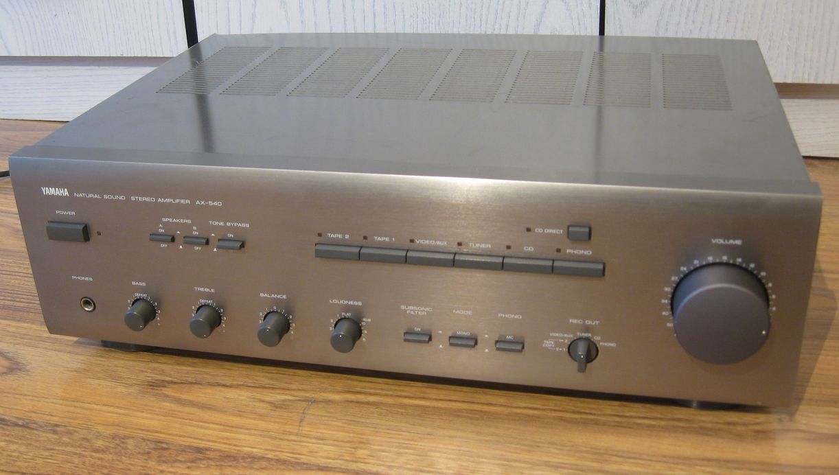

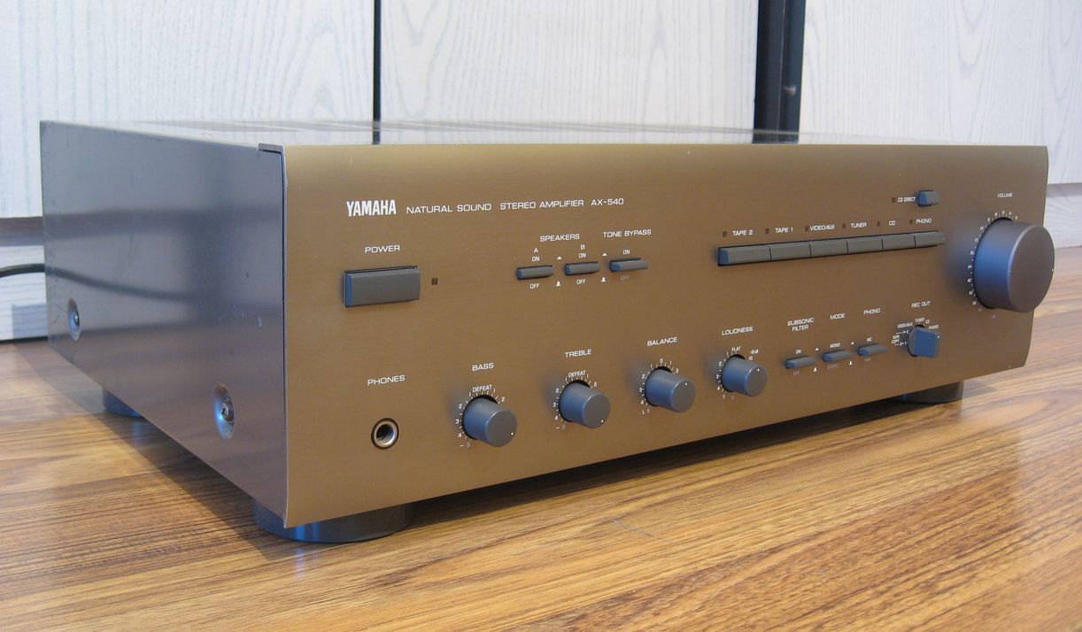

Yamaha AX-540 w kolorze "tytanowym".

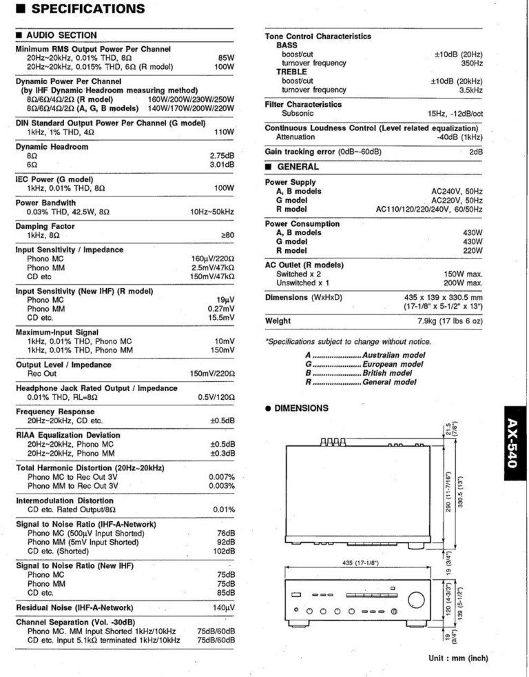

Dane techniczne
Dane techniczne

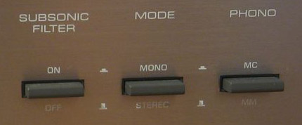

Do czego służy Tone Bypass? Dobrze myślę, że jeśli jest włączone to Bass i Treble ustawiają się na "0"?
Filtr subsoniczny obcina niesłyszalne dla nas pasmo i oszczędza głośniki, tak? Zatem najlepiej jeśli będzie cały czas włączony, prawda?
Jeśli chodzi o rodzaj wkładki to już wiem na 100%, że mam MM. :) Na MC dźwięk jest przytłumiony.

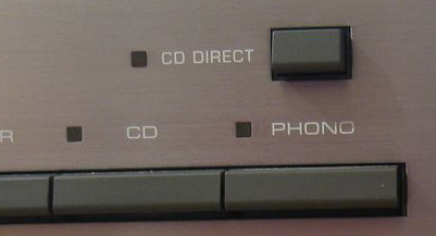

Do czego jest CD Direct? Że sygnał idzie bezpośrednio (direct - bezpośredni)? Tylko skąd, jak i gdzie?
Podłączyłem komputer pod CD (normalnie powinno być pod VIDEO/AUX, czy jest to bez różnicy i różni się tylko nazwą?) i wysuwam taki wniosek: Po wciśnięciu CD DIRECT, Loudness ustawia się na FLAT (czyli na max.), bo jeśli Loudness jest ustawione na FLAT to nie słychać róźnicy, a gdy na "0" (w tym przypadku 10 - naprawdę nie pojmuję tego...), to po wciśnięciu CD DIRECT następuje pogłośnienie (takie jak w przypadku Loudness na FLAT).

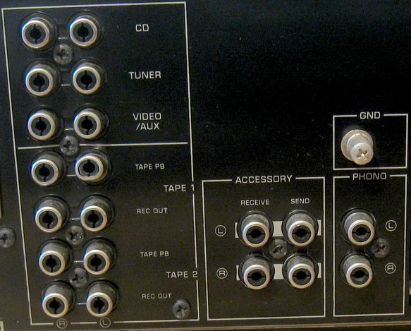

Co to jest GND?
Do czego jest sekcja ACCESSORY?
Dopiero teraz zauważyłem, że na zdjęciu są po prostu wejścia, a u mnie są one połączone jakimś "drutem". :) (RECEIVE L + SEND L oraz RECEIVE R + SEND R) I nie da się tego wyciągnąć. :D Po co to? Mam podrzucić zdjęcia?

Oliver pisze:Do czego służy Tone Bypass? Dobrze myślę, że jeśli jest włączone to Bass i Treble ustawiają się na "0"?
Tak. Jak sama nazwa wskazuje, służy do pominięcia korekcji tonalnej :)
Oliver pisze:Filtr subsoniczny obcina niesłyszalne dla nas pasmo i oszczędza głośniki, tak?
Tak. W specyfikacji technicznej masz nawet napisane, że wycisza pasmo przy 15Hz (12db na oktawę).
Oliver pisze:Zatem najlepiej jeśli będzie cały czas włączony, prawda?
Yyy no nie do końca. Przynajmniej ja tak nie robię :) Korzystanie z filtra subsonicznego mimo wszystko osłabia nam ten najniższy bas ;) Co prawda nie wszystkie głośniki czy też wkładki w ogóle schodzą tak nisko, ale jednak. Na szczęście z mojego doświadczenia wynika, że nie z każdą płytą są problemy na tym polu. Osobiście po prostu wyłapuję sytuacje gdy muszę skorzystać z filtra na słuch (bardzo niski ton noszący się po mieszkaniu) i widok (mocne i stałe wzbudzanie membrany głośnika, wskaźniki VU) ;)
Także jak kto woli :) Można i mieć go ciągle włączone. Sam posprawdzaj i oceń co dla Ciebie lepiej działa ;)
Oliver pisze:Do czego jest CD Direct? Że sygnał idzie bezpośrednio (direct - bezpośredni)? Tylko skąd, jak i gdzie?
Bezpośrednio, w sensie że sygnał idzie od razu do końcówki mocy, z kompletnym pominięciem układów korekcyjnych przedwzmacniacza (tony, loudness, itd.). To taki "pseudo-audiofilski" patent chyba ;)
Oliver pisze:Podłączyłem komputer pod CD (normalnie powinno być pod VIDEO/AUX, czy jest to bez różnicy i różni się tylko nazwą?)
Jak już kiedyś pisałem, obojętnie. Dziwi mnie to "powinno być", bo faktycznie różnią się te wejścia tylko nazwą (no i opcją CD Direct dla CD). Możesz sobie go podłączyć pod każde wejście oprócz Phono :)
Oliver pisze:Po wciśnięciu CD DIRECT, Loudness ustawia się na FLAT (czyli na max.), bo jeśli Loudness jest ustawione na FLAT to nie słychać róźnicy, a gdy na "0" (w tym przypadku 10 - naprawdę nie pojmuję tego...), to po wciśnięciu CD DIRECT następuje pogłośnienie (takie jak w przypadku Loudness na FLAT).

Oliver pisze:Co to jest GND?
Bolec dla uziemienia. Niektóre gramofony mają oprócz kabli sygnałowych także kabel uziemienia, zakończony takimi kabelkami. Tu się go zahacza :)
Oliver pisze:Do czego jest sekcja ACCESSORY?
Możesz zdjęcie wrzucić, ale ja akurat wiem o co chodzi, więc nie będą mi potrzebne do wyjaśnień :)
Accessory to takie wejście/wyjście do specjalnych zadań. W torze sygnałowym znajduje się on chyba pomiędzy przedwzmacniaczem, a końcówką mocy. Do czego to się najczęściej stosuje? Np. do skorzystania z zewnętrznego korektora (equalizer) czy też innych tym podobnych urządzeń (reverb efektowy, jakieś zaawansowane filtry, itp.). To akurat nie jest wejście/wyjście, które można sobie włączyć czy wyłączyć w danym momencie tylko działa "stale" tak jakby. Stąd w przypadku gdy nie mamy żadnej "akcesorii" to musi być połączone wyjście z wejściem co by sygnał nie uciekł. Wiem, że może to wszystko wydawać się dziwne, ale ma to swoje użycie ;)

Wojtek pisze:Bezpośrednio, w sensie że sygnał idzie od razu do końcówki mocy, z kompletnym pominięciem układów korekcyjnych przedwzmacniacza (tony, loudness, itd.). To taki "pseudo-audiofilski" patent chyba ;)
Hmm, u mnie to działa tak, że po wciśnięciu CD DIRECT nadal mogę wprowadzać korekcję tonów, a loudness jest tak jakby ustawione na FLAT, czyli wg mnie na max. Czyli jak ustawisz Loudness na Flat to po wciśnięciu CD DIRECT nie słychać różnicy.

Wojtek pisze:Accessory to takie wejście/wyjście do specjalnych zadań.
Domyślam się. :)
Wojtek pisze:To akurat nie jest wejście/wyjście, które można sobie włączyć czy wyłączyć w danym momencie tylko działa "stale" tak jakby.
Ale jak się wyłączy to urządzenie, które się tam podłączyło, to chyba da się wyłączyć, bez wyciągania tych wtyczek.
Wojtek pisze:Stąd w przypadku gdy nie mamy żadnej "akcesorii" to musi być połączone wyjście z wejściem co by sygnał nie uciekł. Wiem, że może to wszystko wydawać się dziwne, ale ma to swoje użycie ;)
Znaczy, że jak nie było by tych "drutów" to by nic nie grało? W ogóle to jak się to wyjmuje? Trzeba coś odkręcić, czy jak?
