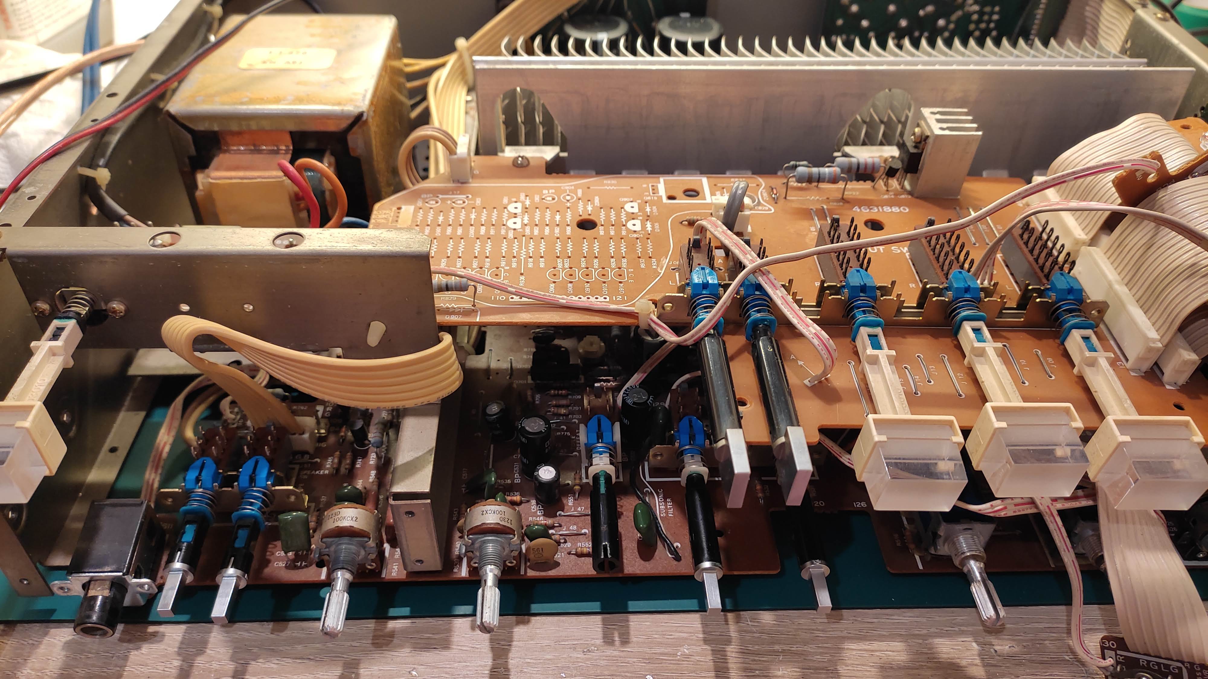

tak jak w temacie . Problem jest na pewno w wzmacniaczu dlatego że zmieniałem podłączenie kolumn z lewo na prawo i dziwny przydźwięk jest na lewym kanale . Przy podłączeniu innego wzmacniacza nic się nie dzieje .Pojawiło się jakieś dziwne zniekształcenie , pyknięcie nie wiem . Dziś go złożyłem i jedyne co wykonałem to czyszczenie potencjometrów volume i balance . Może ktoś z was podpowie co sprawdzić w drodze audio czy mogą mieć wpływ kondensatory albo coś innego ?

Może jakieś styki lub potencjometry tracą kontakt.

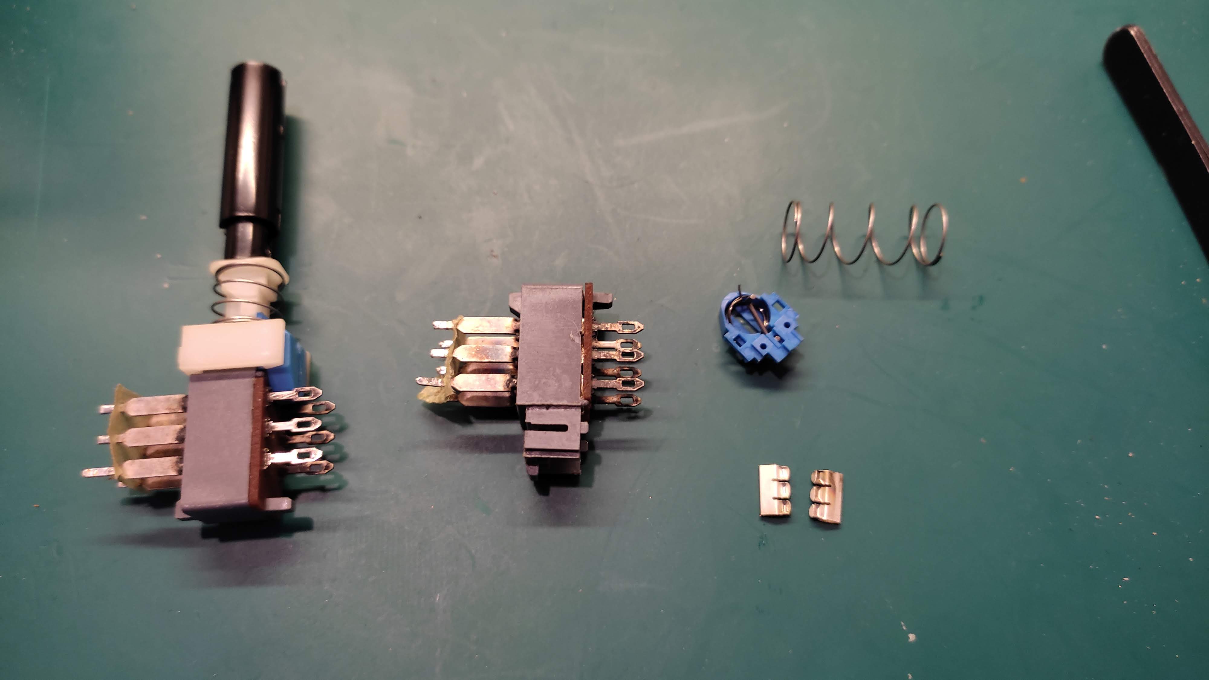

W moim po zakupie problem wyglądał tak, że prawy kanał nie reagował na przełącznik Tone Defeat. Pomogło czyszczenie i konserwacja przełącznika. Przy okazji zrobiłem tak ze wszystkimi isostatami, żmudna praca ale teraz jest wszystko ok.
Technics SL-D3 | Onkyo A-8650 | Nikko NA-990 | RPi 4 + PiFi DAC+ | Quadral Tribun 120
Wzmacniacz słuchawkowy DIY hybryda ECC88 + MOSFET-y| Kilka magnetofonów CC i R2R

Z tego co piszesz to bym obstawił zimne luty, problem z potencjometrami i na końcu wada jakiegoś elementu.

Tak jak pisał @Simon też bym podejrzewał zimne luty. Jeszcze trzeba sprawdzić czy np problem nie pojawia się częściej bezpośrednio po włączeniu a później zanika (przy zimnych lutach i tak czasami bywa)

Na odwrót też może być, na ciepło tracić kontkakt.

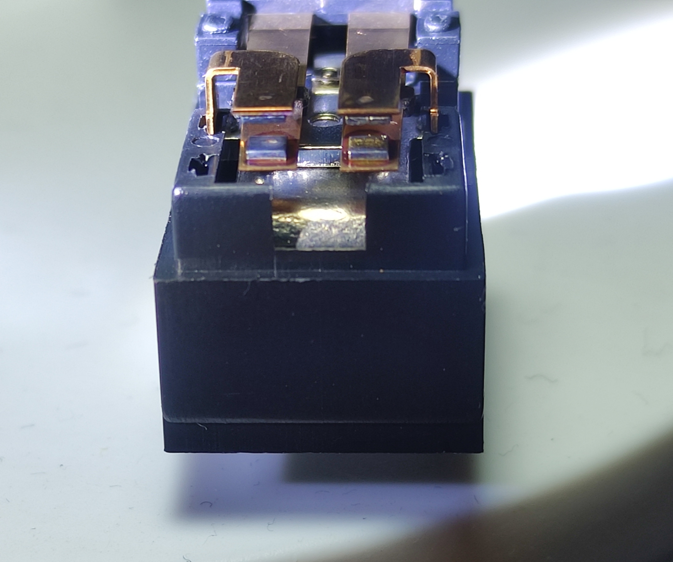

dziś przestał grać lewy kanał ...... i przyszedł czas na pstryczek przekaźniczek . Po wyczyszczeniu problem zniknął , gra tak jak powinno nie zniekształca basu
