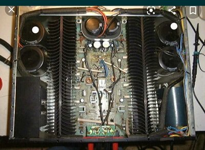

Przymierzam się do zakupu i w treści ogłoszenia jest
,,Co do minusów brakuje dwóch elektrolitów w zasilaczu takiego już kupiłem o czym przekonałem się później. Oczywiście niema to wpływu na dźwięk ponieważ brakujące elektrolity pracują w klasie "G" i do 100W są nie aktywne"
Czy to faktycznie tak jest?

Faktycznie wzmacniacze klasy G przełączają się pomiędzy źródłami zasilania. Przy jakiej mocy w tym konkretnym przypadku to następuje, to nie wiem. Ciekawe o które kondensatory chodzi. Bo o jeśli o główne filtrujące, to ich zakup może być trudny i drogi.

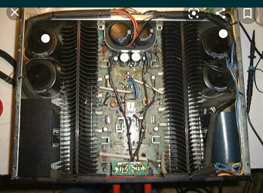

Końcówka to Proton d1200
Brakujące elementy zaznaczone na foto białymi kropkami

Może być drogo. Oprócz parametrów elektrycznych trzeba też dobrać wymiary, bo taki kondensator musi być solidnie zamocowany. Wyciągnij z serwisówki te dane (o ile się da) i spróbuj poszukać w sieci.

Pewnie ktoś kupił tę końcówkę żeby wydłubać z niej te kondensatory, bo tak było taniej.
Ciekawe co jeszcze zostało z niej wyciągnięte.
