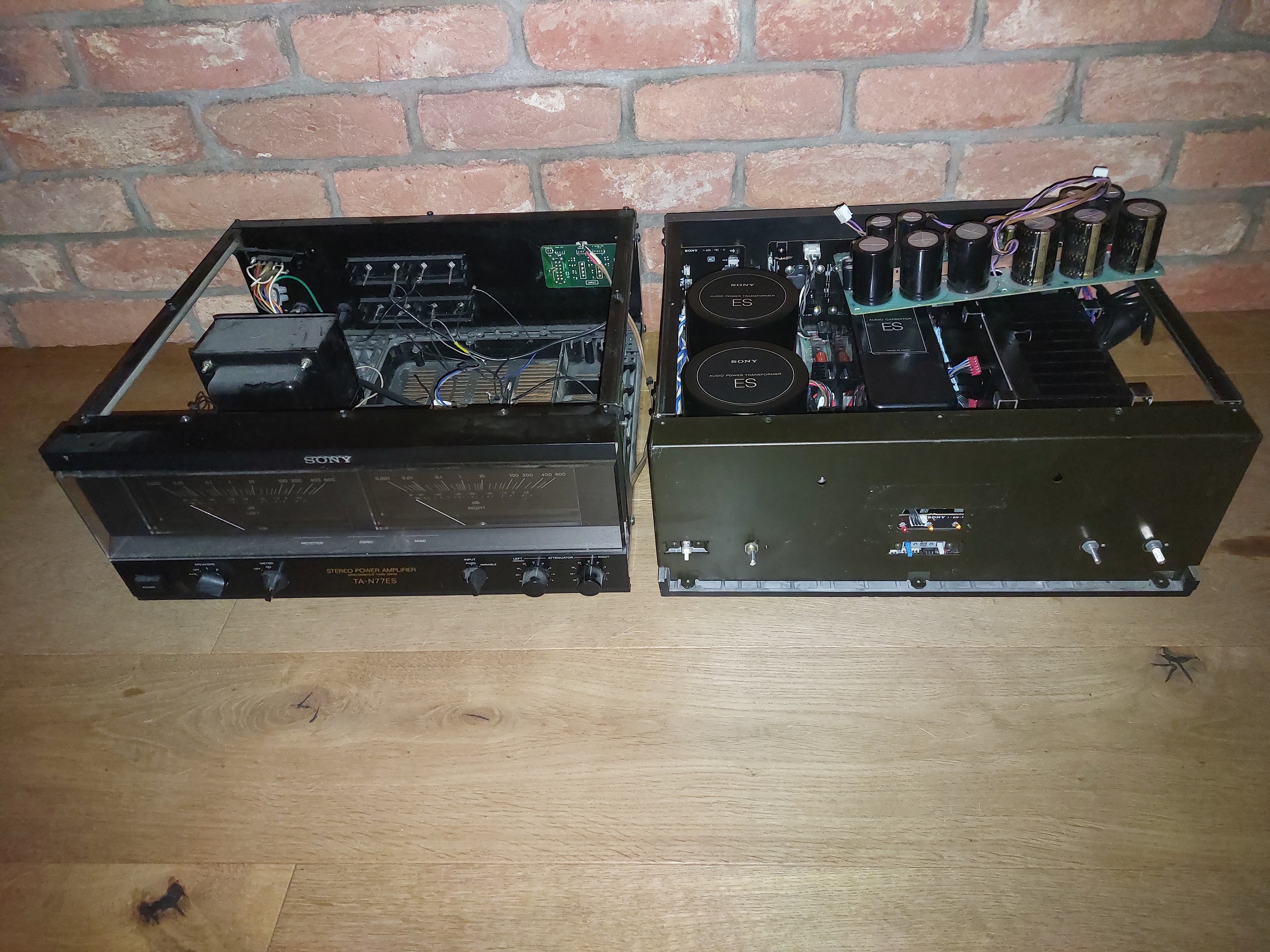

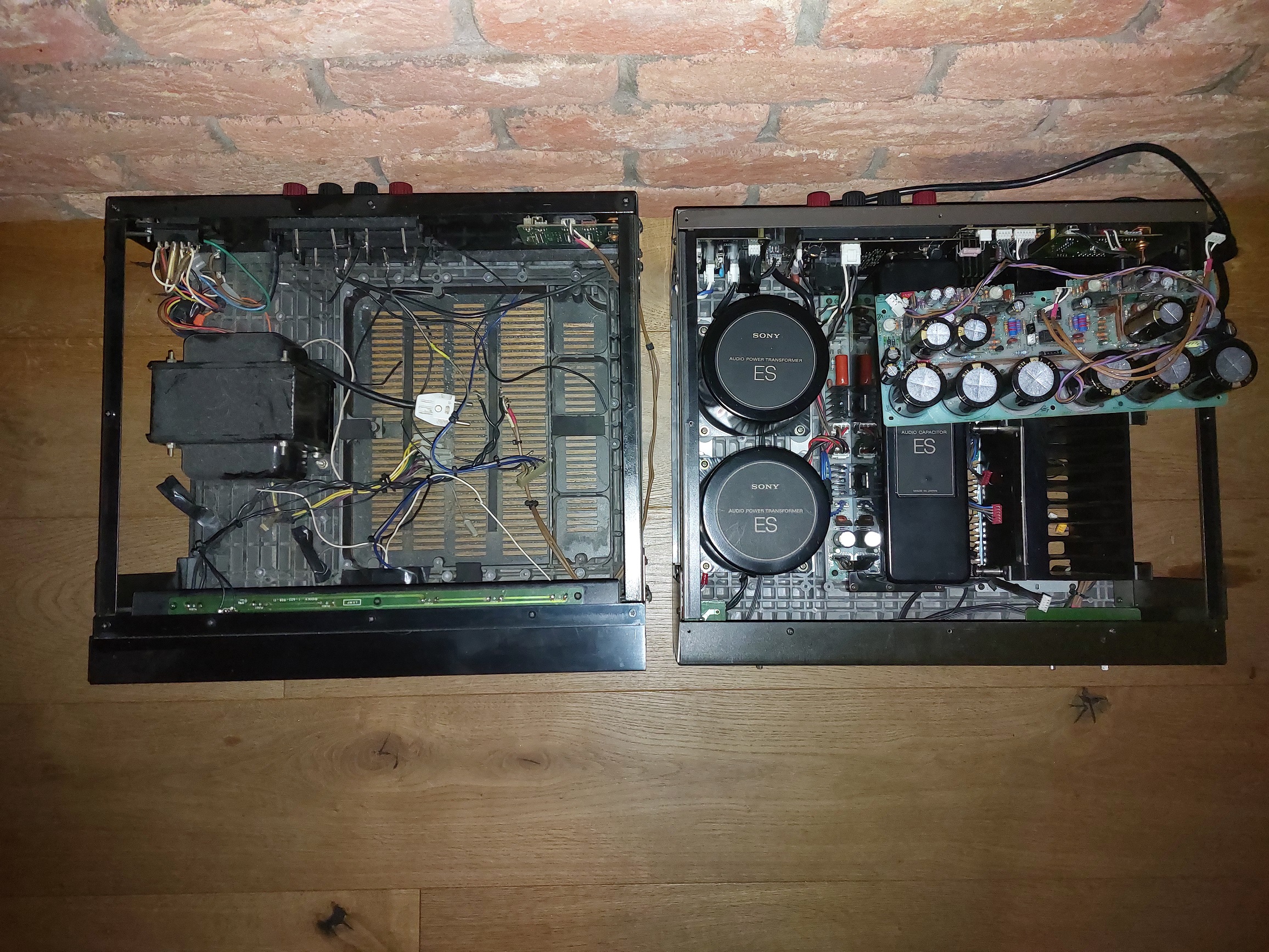

Tak. Poprawiono wydajność prądową. Ma dwa trafa, ale to nie jest dual mono. Wtórne uzwojenia są spięte równolegle. Ma więcej kondensatorów filtrujących. Główne x dwa. z 22mF na 44mF. Jest różnica. W stopniu sterującym także jest tego więcej. Ma wejścia XLR. Ale ma gorszy protect. Bez overloadu. A ten potrafi uratować dupę. Niby trudno zrobić overload 200W wzmacniacza, ale mi się niechcący udało. Niestety na płytce protect jest też sterowanie wycieraczkami. Już wiem, że tą płytkę będę musiał zbudować od zera, od wytrawienia laminatu. W związku z tym trzeba będzie jakoś pożenić okablowanie. Pierwotnie wydawało mi się, że to będzie plug&play, ale teraz już wiem że nie tak do końca.
restimek pisze:
12 lut 2023, 23:10
Ciekawe którą wersję sobie potem zostawisz
Jeśli przeszczep się powiedzie, to N80 z wycieraczkami będzie lepszym wzmacniaczem i jego pewnie zostawię. Tym bardziej, że taki dłubany egzemplarz będzie niestety mniej warty. Rozsądniej, drożej i łatwiej będzie pchnąc do ludzi oryginalny N77

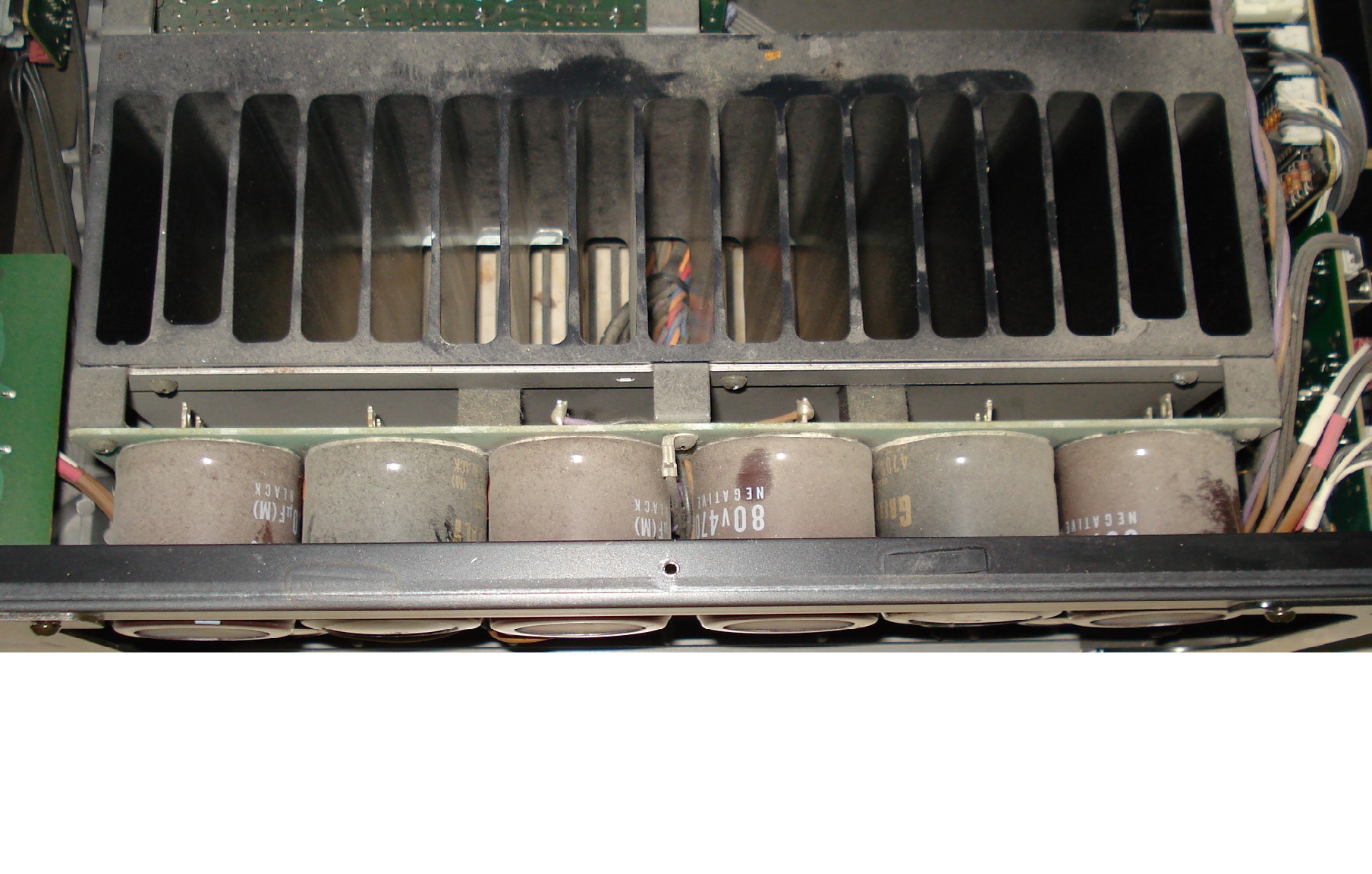

Kadłubek z Francji dotarł. Obyło się bez strat fizycznych w transporcie. Bliższe przyjrzenie się zawartości płytek zdradziło przeszłość wzmacniacza. Piękne złote Nichicony, a dalej wypalone tranzystory, sztukowane ze zwykłych rezystory emiterowe, podmieniane na szybko zwykłe rezystory, czasem na pająka, czasem od spodu płytki. Więc sprawa jasna. Miał być recap, ale wybuchło i trzeba było w panice ratować sytuację. Bez powodzenia. Pacjent zmarł :violin:
Zapytałem sprzedawcę, czy zna historię tego wzmacniacza. Oto co odpisał w wolnym tłumaczeniu:
" Tak, znam historię tego wzmacniacza. Mój znajomy, który uważa się za bardzo dobrego rzemieślnika, zabrał go do naprawy. Właściciel wzmacniacza kupił części zamienne za 300 euro, choć wcześniej wzmacniacz był w dobrym stanie! Wydawało mu się, że nadszedł czas na przegląd aparatury. Jak się później okazało, kondensatory mieszczą się pojemnością, ale nie pasują rozmiarem, a obudowa wzmacniacza nie pasuje. Podczas gdy ci dwaj genialni mistrzowie zastanawiali się, co zrobić, warsztat przeniósł się do innego pokoju i wiele szczegółów zostało utraconych podczas przeprowadzki. Wzmacniacz leżał kilka lat w takim stanie, potem został kupiony przeze mnie, a potem kupiłeś go Ty. Z tego co widziałem był w bardzo dobrym stanie, ale... . To taka smutna i zabawna historia."
No więc wszystko się potwierdziło. Te prewencyjne wymiany kondensatorów, to zawsze ryzykowna operacja. A z tymi niepasującymi wymiarami kondensatorami, to zabawna wpadka. Tam idzie 6 szt 4700uF 80V. Ale niestety w nietypowym rozmiarze 40mm wysokości. Wyższe będą wystawać z boku obudowy. Da się takie kupić, ale trzeba to wiedzieć. Komplet - dwie stówy. Chciałbym widzieć minę tego gościa, który po zamontowaniu kondensatorów zorientował się, że nie zamknie obudowy. Dwie stówki psu w d... :D Na zdjęciu widać o co chodzi. Zdjęcie ukradzine z internetu. Dwa pozostał są moje i przedstawiają materiał wyjściowy do zbudowania hybrydy. Niestety na początek praktycznie rozlutowanie wszystkiego i wstawienie sprawnych elementów. Trochę tego jest i tanio nie będzie.
