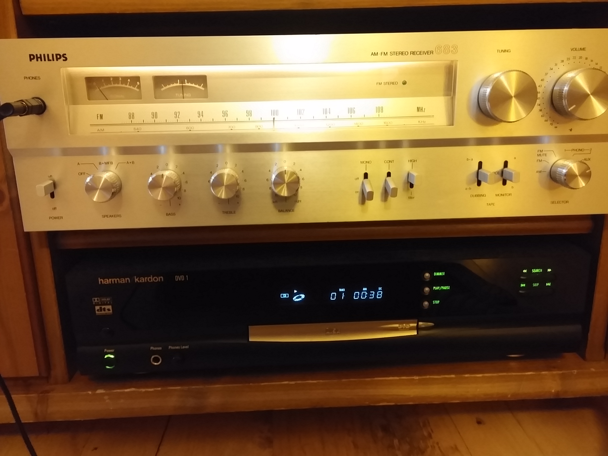

Sprzęt "vintage" prośba o pomoc techniczną - sorry, że się tu wcinam, nie znalazłem na form odpowiedniego wątku, a tu zawsze ruch
Amplituner Philips 683 z 78' podłączony z DVD 1 CD harman kardon z 1999 roku przez wejście AUX -
- wczoraj przy słuchaniu CD amplituner wyłączył się - skala dalej była podświetlona ale cisza, na każdej pozycji: radio, phono i aux CD i w kolumnach nic nie szumi.
wyłączyłem Philipsa normalnie, po kilku godzinach włączyłem i gra wszystko normalnie :think:
Nie dziwi mnie, że sprzęt z epoki się zepsuł, ale włączył się jak by nic się nie stało ?
Pytanie: czy może to DVD nie powinno być podłączone do aux w tym modelu ? :?:
co to może być za objaw ? czas już na serwis ?
Z góry dziękuję za info i pomoc

Słuchałeś na kolumnach czy na słuchawkach?
właśnie - trochę "skakałem" wtedy na pokrętle SPEAKERS ze słuchawek na kolumny,
padło jak było na kolumnach, ale słuchawki też były podpięte i grały

OK no to widocznie coś z przełącznikiem nie tak (do przeczyszczenia). Gdyby była cisza i tu i tu to już byłoby gorzej.

no tak było, wszystko zgasło poza światełkiem na skali - cisza była w słuchawkach też
ale teraz znowu gra...jak widać. nie wiem, będę używał - skoro to DVD mu nie może zaszkodzić na AUX

Słuchał głośno z wyłączonymi kolumnami, przyłączył potem na głośniki i zadziałało zabezpieczenie. Odcięło końcówkę mocy, więc reszta swiecila ;)
Tak mogło być :D

było coś koło tego słuchałem i przełączyłem z kolumn na słuchawki, ale nie za głośno, pamiętam, nie było więcej niż pól skali volume, nawet mniej, i na słuchaniu CD zgasło, nagle.
Potencjometry nie trzeszczą, ogólnie ten amplik jak nowy jest, wygląda jak by przeleżał to 40 lat
Zabezpieczenie jest zamontowane na takie coś ? wow, jak to działa ?
i może lepiej nic nie przełączać na szybko? Starszy Philipek to nie smartfon co ?
myślałem że coś sie rypło i naprawa będzie.
Nie znam się, myślałem, że może DVD nie powinno być podpięte pod AUX, bo coś psuje...

Dvd ma pewnie większy poziom sygnału niż czułość ampli. Połowa skali głośności to w takim przypadku dużo. Poszukaj instrukcji i sprawdź. Ważne że protect zadziałał i nic się nie usmażyło.

Bardziej chodzi tu o czułość Philipsa.
Wg hifiengine :
Input sensitivity: 2.5mV (MM), 200mV (DIN), 200mV (line)
A DVD ma zapewne z 2V na wyjściu.

z DVD instrukcji: Analog Audio Output: 2 Vrms max. czy to o te 2V chodzi ?
i teraz co zrobić - nie grać CD czy grać tylko na pół mocy ? oszczędnie.

Dla przykładu decki czyli magnetofony z czasów swietnosci takich urządzeń miały na wyjściu ok. 0,5-0,7V. Od swojej chyba premiery w CD dowalono te 2V. Gra to głośniej czyli CD gra takim poziomem na godzinie 10 potencjometru Volume jak deck powiedzmy na godzinie 13 i czym głosniej tym bardziej sygnał może być zniekształcony.W sumie to niczemu nie powino szkodzic bo mało chyba kto odpala wzmaka na full glosność.
Jeżeli twój Philips potrafi sie wyłaczyć to może cos jest nie tak z jego zabezpieczeniami które reaguja zbyt wczesnie.

OK, skoro było głucho na wszystkim to pewnie koledzy mają rację - zabezpieczenie odcięło końcówkę i była cisza.
