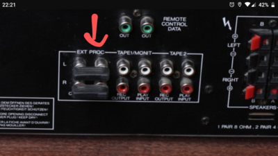

Tak wygląda to w tej chwili od tyłu:
Nie wiem czy mam włączoną pętlę magnetofonową, właściwie to nie wiem czym ona jest
Tak samo nie wiem czym są zworki w ext proc.
Mam nadzieję, że nie jest to uwalone phono bo sprzedawca zapewniał że wzmacniacz jest "100% sprawny bez wad ukrytych".
W takim razie kupię chyba tę przejściówkę i spróbuję podłączyć się przez nią.

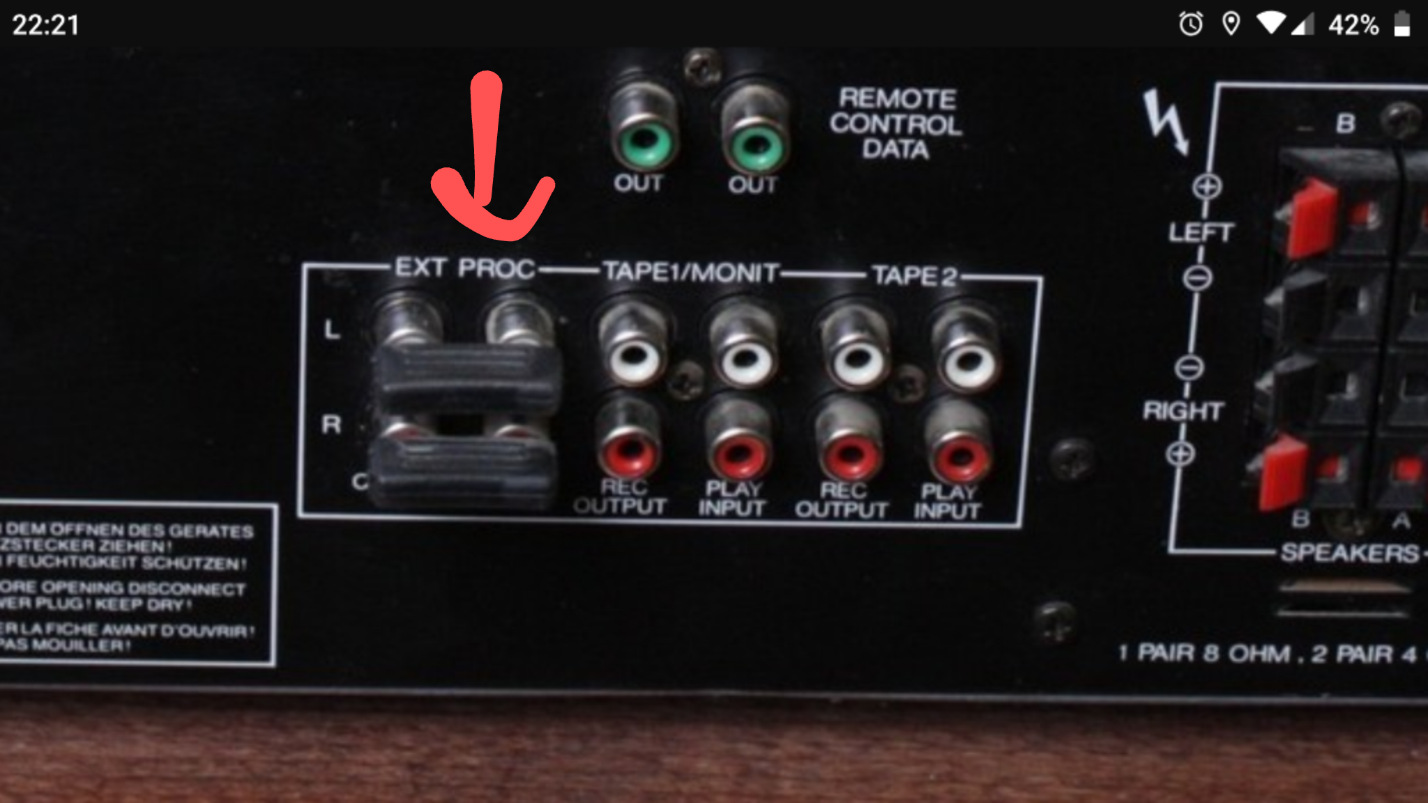

Dobrze że dałeś fotkę. Masz źle wpięte te zworki o których pisałem. Połączone masz kanały lewy z prawym, a nie pre z końcówką. Podłącz jak na tym zdjęciu i zobacz czy pomoże
https://www.google.pl/search?q=Dual+CV+ ... OJRI_W-y2M
Edit
Dla ułatwienia strzałka wskazuje na zworki
Edit

Haha no tak. Zauważyłem że zworki są, ale nie zwróciłem uwagi że wpięte w zły sposób

Podpiąłem te zworniki prawidłowo (były tak podpięte na początku, ale w ferworze walki ze sprzętem pewnie podpiąłem je źle) i niestety głośniki głośniej tylko buczą :/ Zero dźwięku również po podpięciu do innych wejść. Kupię dzisiaj tę przejściówkę i podłączę się przez rec output, mam nadzieję że to "tylko" kwestia uwalonego wejścia słuchawkowego.
