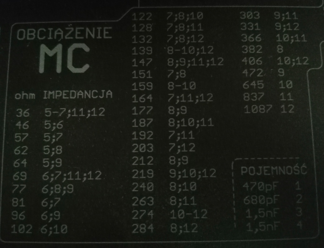

Panowie jakie następuje obciążenie wkładki dla sekcji MC jeżeli wszystkie przełączniki impedencji są w pozycji 0? Czy będzie to 0 Ohm? Czy jest to zdrowe dla wkladki?

Re: HUSARIAA v2
Robiąc wszystkie switche na OFF wyłączasz podpięte do nich rezystory. Zostają tylko te, które mają/muszą być na wejściu/ach 1 stopnia, czyli 100kohm.

Re: HUSARIAA v2
Dzięki Ahaja, najlepsze jest to że jak dam wszystko na off to Goldbug dostaje życia

Re: HUSARIAA v2
Tak - zafiksowane na stałe jest 100kohm.
Jeśli zapniesz jakikolwiek switch z rezystorem do niego przypisanym to finalnie otrzymasz wynik z równoległego połączenia ich obu.

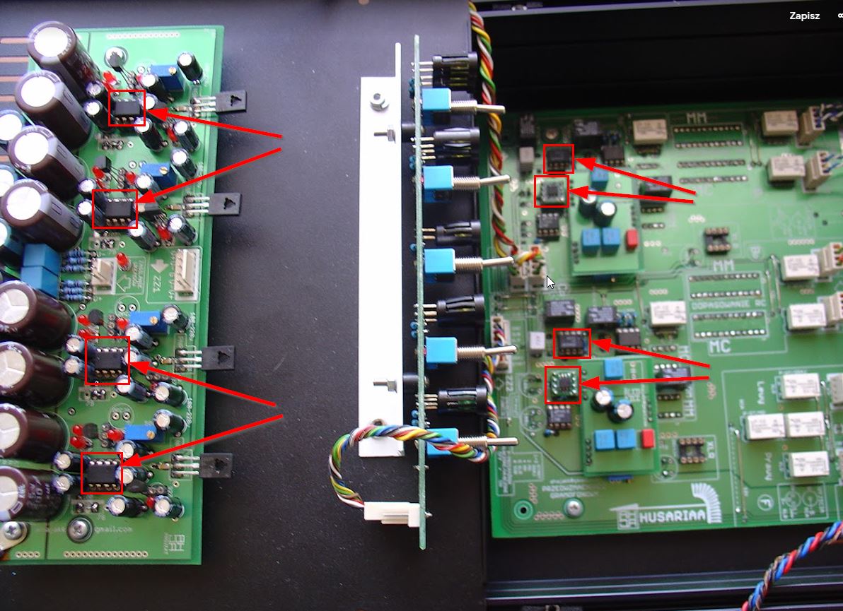

Oprócz porównywania korekcji pasywnej z aktywno-pasywną, bawiłem się też w podmianki opampów.
Oryginalnie w Husarii są takie opampy (mówimy o sekcji preampa):
1 - SSM2019
2 - lf411cn
3 - NE5534
4 - LT1010
Podmieniłem tylko opampy numer 2 i 3, zgodnie z tym co rekomendował Krzysztof.
- 2 - lf411cn -> opa1641
= 3 - NE5534 -> opa1611
Całkiem mi sie podobało to co usłyszałem w głośnikach. Następnie skontaktowałem się jeszcze z Krzyśkiem by go podpytać czy też coś próbował w tym temacie. Okazało się, że tak i że ma jeszcze pare nowych modyfikacji w zapasie. Więc Husaria powędrowała do Krzyśka i wróciła znowu odmieniona. Potem jeszcze Krzysiek polecił wymienić 4 sztuki NE5534 na LM318 w zasilaniu (w puszce preampa) i teraz, po tych wszystkich zmianach, to juz w ogóle jest szał
Wszystkie te kombinacje zgrałem do plików, bo inaczej bym nie był w stanie tego porównać. W załączniku jest paczka 218MB ze wszystkimi próbkami.

No tak. Z tym, że jak ja już łyknę na odwagę i otworzę Husarię to mi się już za bardzo ręcę trzęsą żeby jeszcze operować telefonem...
Widzę, że Krzysiek ma pare zdjęć w galerii Husarii, to coś pozaznaczałem na nich.
To jest najlepsze bo to jest widok ze wszystkimi elementami (po otwarciu puszki - otwieramy tak jak to Krzysiek opisywał do zmiany korekcji w tym wątku) o których pisałem. Po lewej jest zasilanie preampa (tu zmieniałem 4 sztuki NE5534 na LM318), a po prawej sekcja preampa i tu zmieniałem tylko opampy opisane na PCB jako (2) i (3). PCB preampa (czyli to co powyżej z prawej strony):
