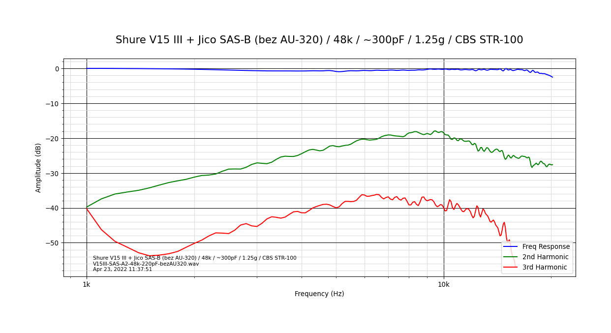

Z pomocą kolegów z forum ASR i skryptu python (polecam ten wątek: https://www.audiosciencereview.com/foru ... -mc.18636/) powstały poniższe wykresy:
Shure V15 III z Jico SAS, ustawienia nudy: 220pF i 48kOhm:

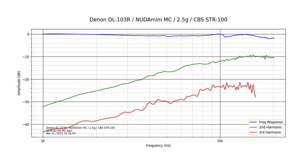

Denon DL-103R w sekcji MC nudy:

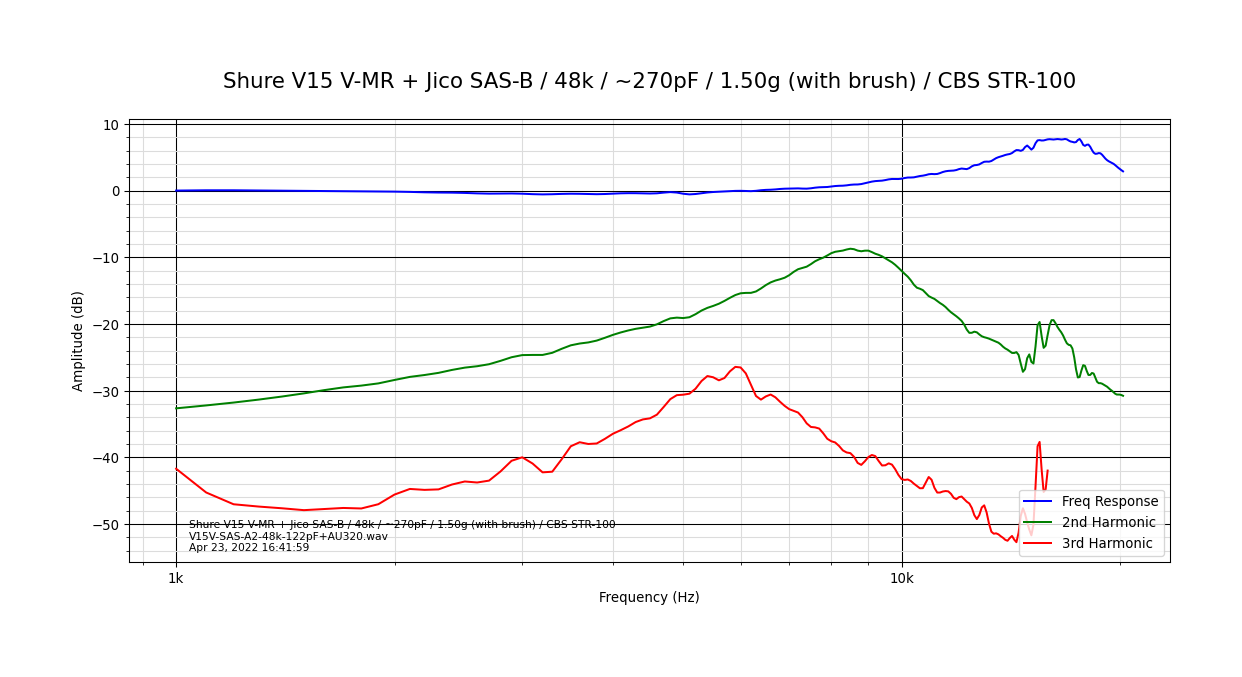

Shure V15 V-MR z igłą Jico SAS/B na ustawieniach "standardowych" tj. takich, jakie znajdują się w wielu phono przedwzmacniaczach:
Posty: 16129
Re: Nuda mini parametry "standardowe" ?
#38
Demona na jakich ustawieniach robiłeś?
winylowy_luke
Posty: 2270
Gramofon: Technics SL-1210GR
Lokalizacja: Podkowa Leśna
#39
Post autor: winylowy_luke »
darkman pisze:
24 kwie 2022, 10:31
Wpięty był w wejście MC w nudzie - gain na ustawieniu "2".

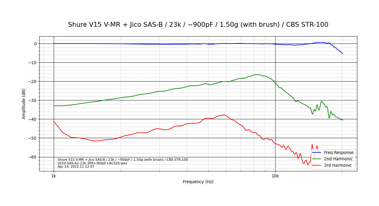

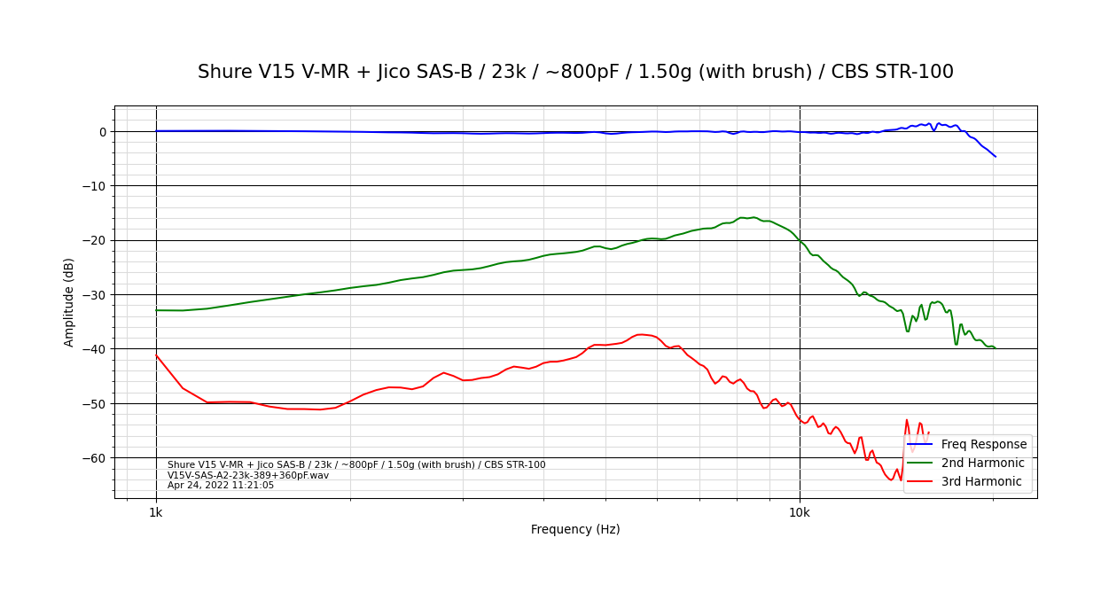

V15 V z SASem na zwykłych ustawieniach była dla mnie niesłuchalna - krew z uszu :(
Ale mając preamp z pełnym wachlarzem ustawień można coś zaradzić i utemperować to Kilimandżaro :mrgreen:
Pisałem kiedyś, że zrobiłem dodatkowy kabel 3m o pojemności ok 360pF.
Łącząc pojemności udało mi się uzyskać kolejno
Z SUT AU-320 w torze:
Bez SUT:
Zakładam, że sam sut dodaje około 100pF, jednak bez zmierzenia nie jestem pewien tej wartości.

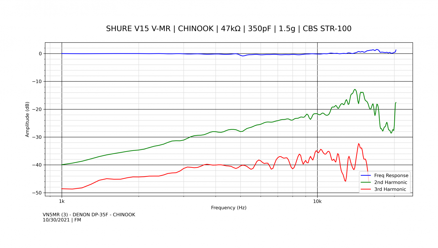

Dla porównania V15 V-MR z oryginalną igłą. Wykres pożyczony z forum ASR:

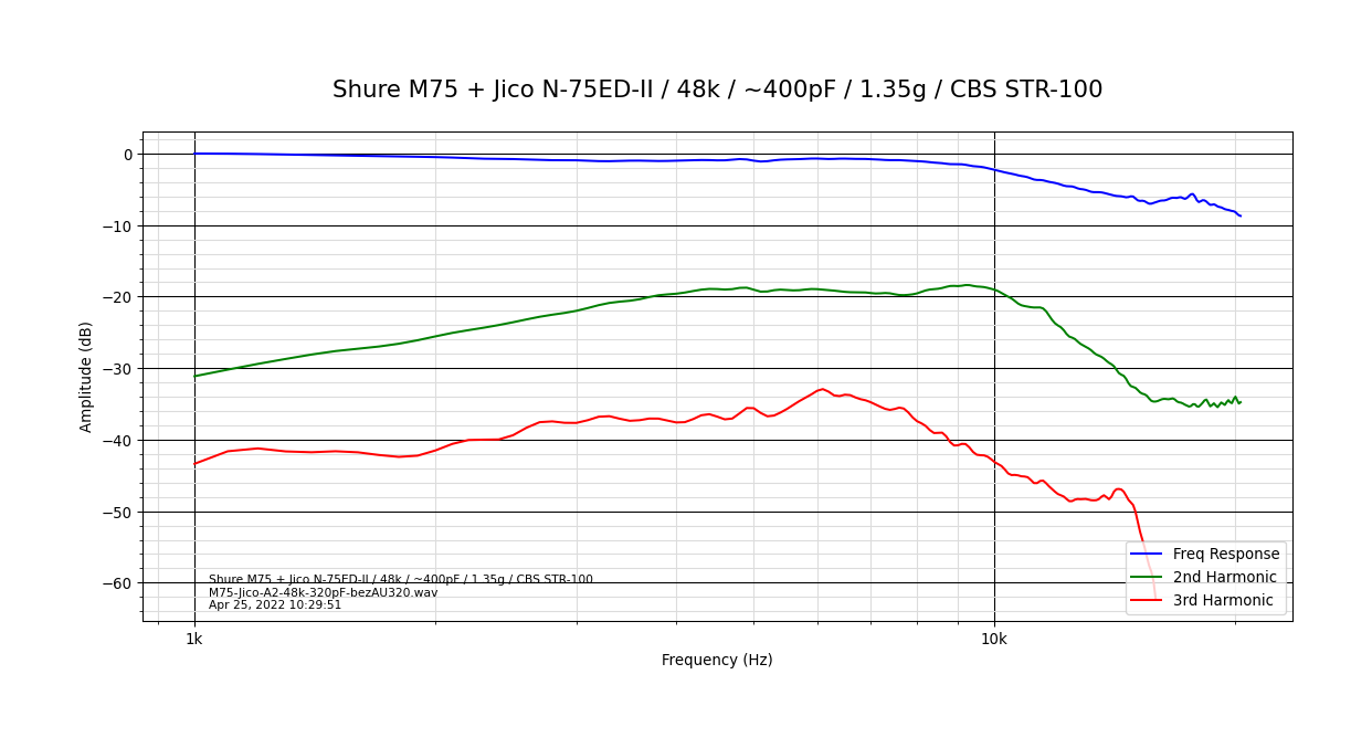

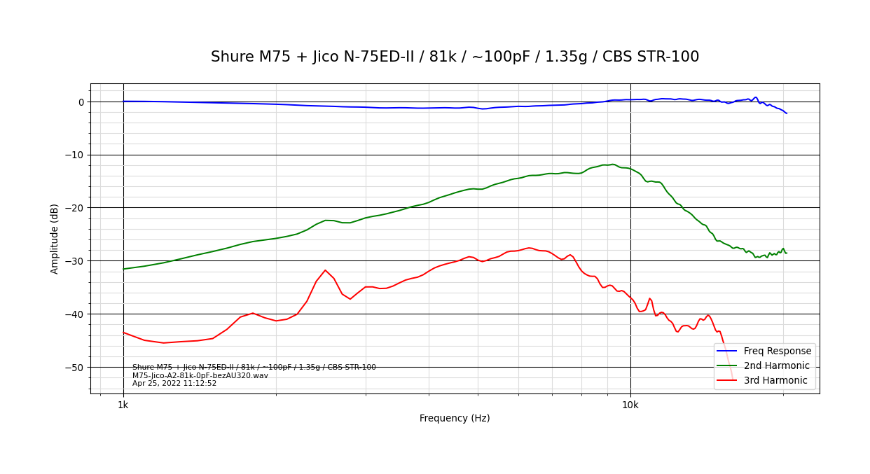

Pora na Shure M75 Type D z igłą Jico N-75ED/II:
Na początek typowe ustawienie nudki zalecane dla tej wkładki tj: 48kOhm i 320pF
Słabiutko, na pewno da się lepiej.
Zmniejszając tylko pojemność w nudzie do 0pF otrzymujemy:
O wiele lepiej:)

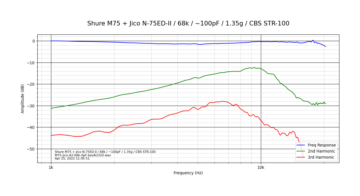

Zwiększając obciążenie można jeszcze bardziej wyrównać pasmo:
To najlepsze co udało mi się uzyskać - 81kOhm i 0pF :)

Posty: 44464
#45
winylowy_luke pisze:
25 kwie 2022, 11:17
Brawo :) To na słuch idzie wyłapać, ale z wykresem w ręku na pewno łatwiej/szybciej/pewniej.
