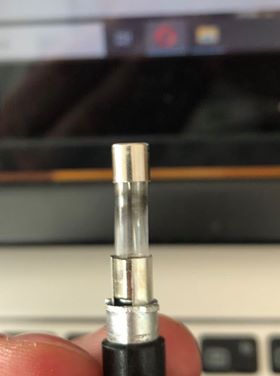

Możliwe że walczysz z dwoma problemami. Zaniki mocy mogą (choć nie muszą) być spowodowane zimnymi lutami. Pisałeś w pierwszym poście że nie możesz przełączyć na Phono stąd sugestia sprawdzenia takowego przełącznika/włącznika - nie wiem co tam u Ciebie za to odpowiada. Z tym bezpiecznikiem to raczej ostrożnie. Kiedy go wywaliło? Może lepiej wzmak „na żarówkę” sprawdzać - bezpieczniej.

Nie mam pojęcia kiedy go wywaliło.Zdjęcie:
Posty: 4199
Re: Eltra ATS-360
#18
Do wymiany na taki sam. Bezpiecznik się przepalił nie bez przyczyny. Ostrożnie przy ponownym uruchamianiu :pray:

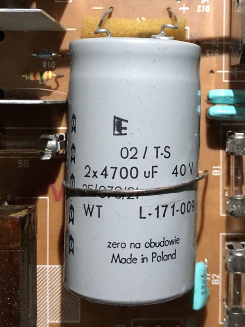

Cześć, bezpiecznik wymieniony. Amplituner odzyskał moc, ale dalej nie da się przełączać miedzy kanałami (czyszczenie jeszcze przede mną). Mój współlokator mi pomógł mierzyć napięcie i wtedy odpadła jedna nóżka z + od kondensatora 2x4700uf 40v. Była wyżarta i nie stykała, ale nie było tego widać na pierwszy rzut oka. Puściła dopiero przy mierzeniu. Z tego co zauważyłem, to takiego modelu nikt nie produkuje. Jak to rozwiązać? Mogę dać jeden kondensator 10000uf 50V na przykład? Czy muszę dać 2x4700uf 50V? Jak wtedy rozwiązać sprawę podłączenia? Załączam zdjęcie popsutego kondenastora:
moorgan
Posty: 29
Rejestracja: 23 wrz 2019, 19:47
Gramofon: Sony PS-X50
Re: Eltra ATS-360
#22
Post autor: moorgan »
Czy ten kondensator ma 3 nóżki? Daj lepiej 2x 4700uf

andre
Posty: 548
Rejestracja: 03 sty 2012, 16:25
Re: Eltra ATS-360
#23
Post autor: andre »
Jeśli dwa to łączysz tak: Plus jednego z minusem drugiego ,jeden plus co zostanie tam gdzie+ a minus tam gdzie oznaczono "-".To co połączyłeś razem odprowadzasz przewodem do otworka po tej trzeciej nóżce za kondensatorem.
szczepan_def
Posty: 876
Gramofon: DUAL 455
Re: Eltra ATS-360
#24
Post autor: szczepan_def »
Pisaliśmy, wymień wszystkie elektrolity, jak nie zadziała to będziemy wiedzieć tyle że elektrolity są dobre.
Daj 2x4700, zobacz jak połączony jest stary konensator z masa, z jednego dajesz minus na minus, z drugiego plus na plus, a ten minus i plus co został łączysz razem z masą urządzenia

szczepan_def pisze: ↑
10 kwie 2020, 22:46
Szczerze mówiąc nie wiedziałem, ze to kondensator elektrolityczny. Ma całkiem inna budowę. Ja naprawdę się nie znam, ale staram się i uczę.
Dziękuje za pomoc Panowie. Już wiem jak działać.

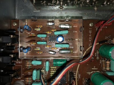

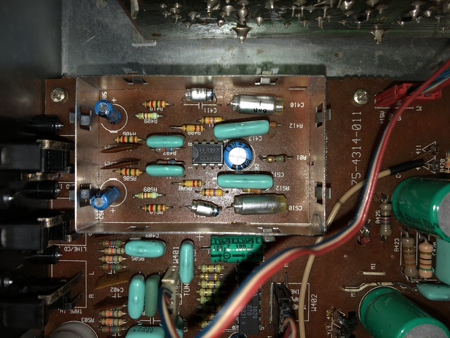

Ale, no właśnie, ale. Przy włączeniu z jednego miejsca poszedł dym. Konkretnie z tego miejsca na zdjęciu:
Jednak nic nie wyglada na spalone.

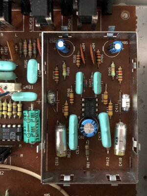

Moim zdaniem (zdjęcie) uszkodził się kondensator C511.

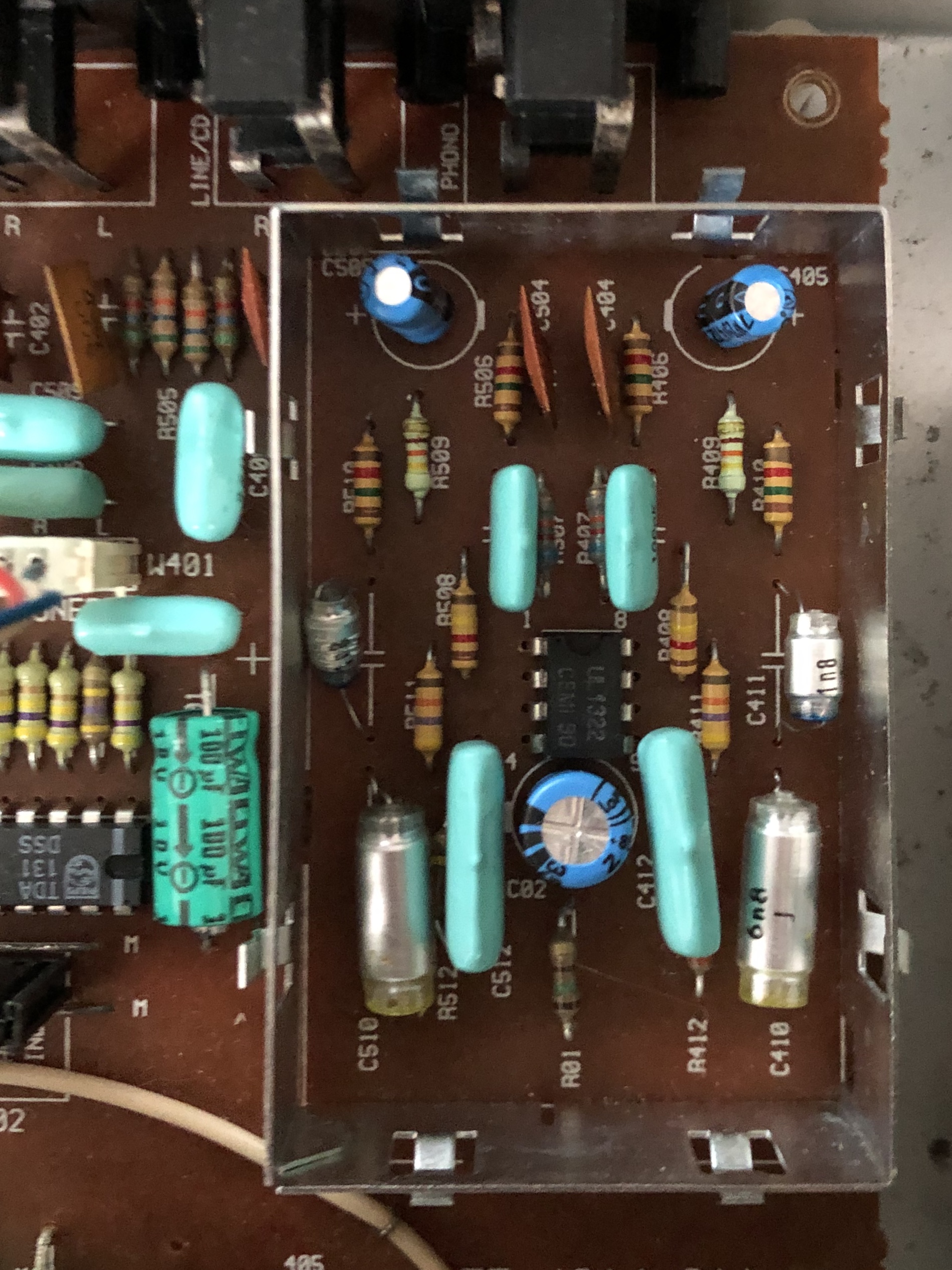

Na tamtym zdjęciu kiepsko wyglada, ale wyprostowałem go i zrobiłem jeszcze jedno:
Czy można go jakoś miernikiem sprawdzić?
