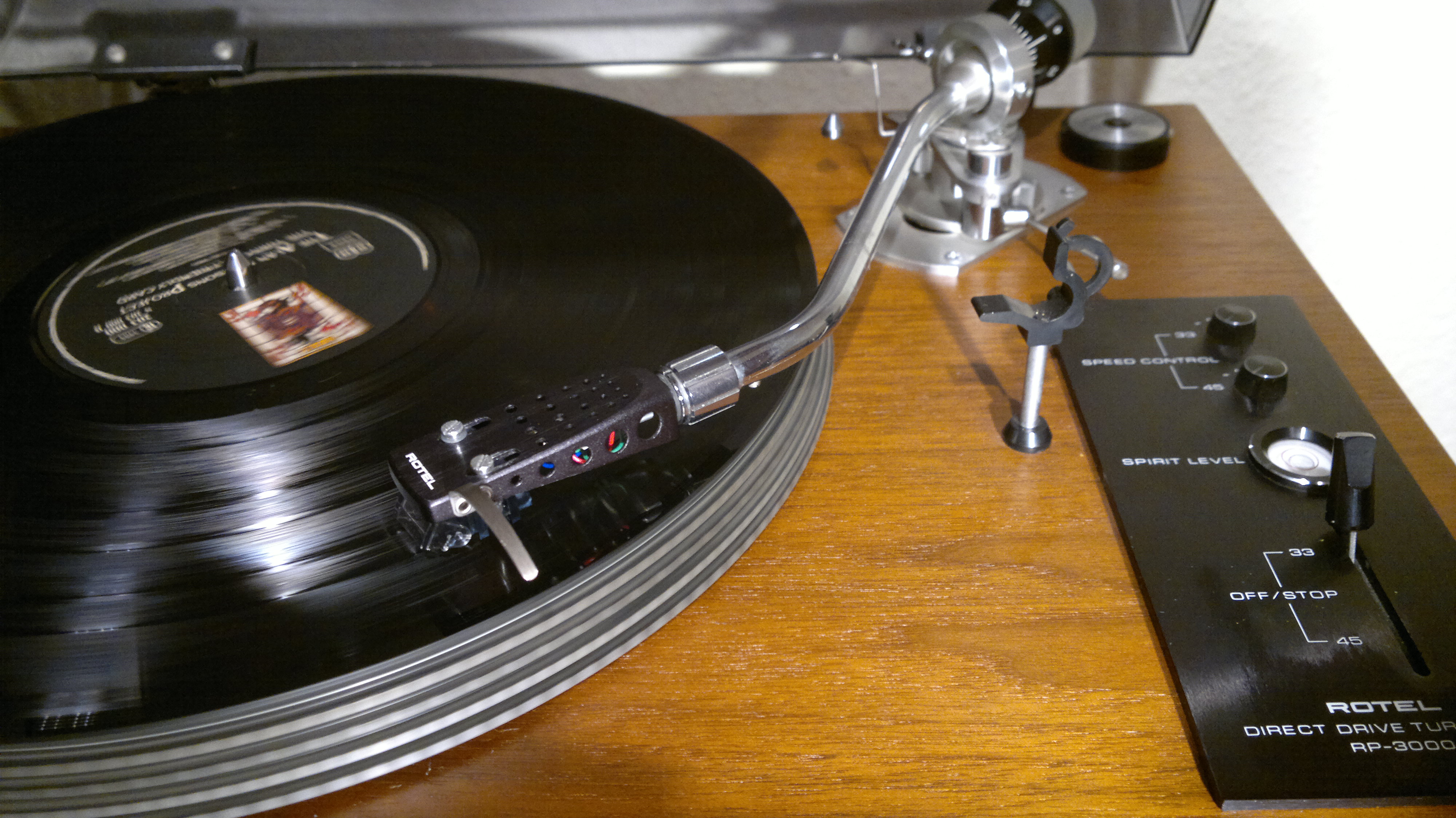

Dark ja nie mam gramofonu Denona ;) ,możliwe że nie szło mnie zrozumieć bo oblewałem zakup Husarii dosyć mocno,ale trzeba było tak...jeszcze by się zaraz spaliła albo co...dzięki za wiaterek otuchy ,póki co wisi na tym i po gruntownym czyszczeniu igły jest troszkę lepiej...chyba(fot.2)

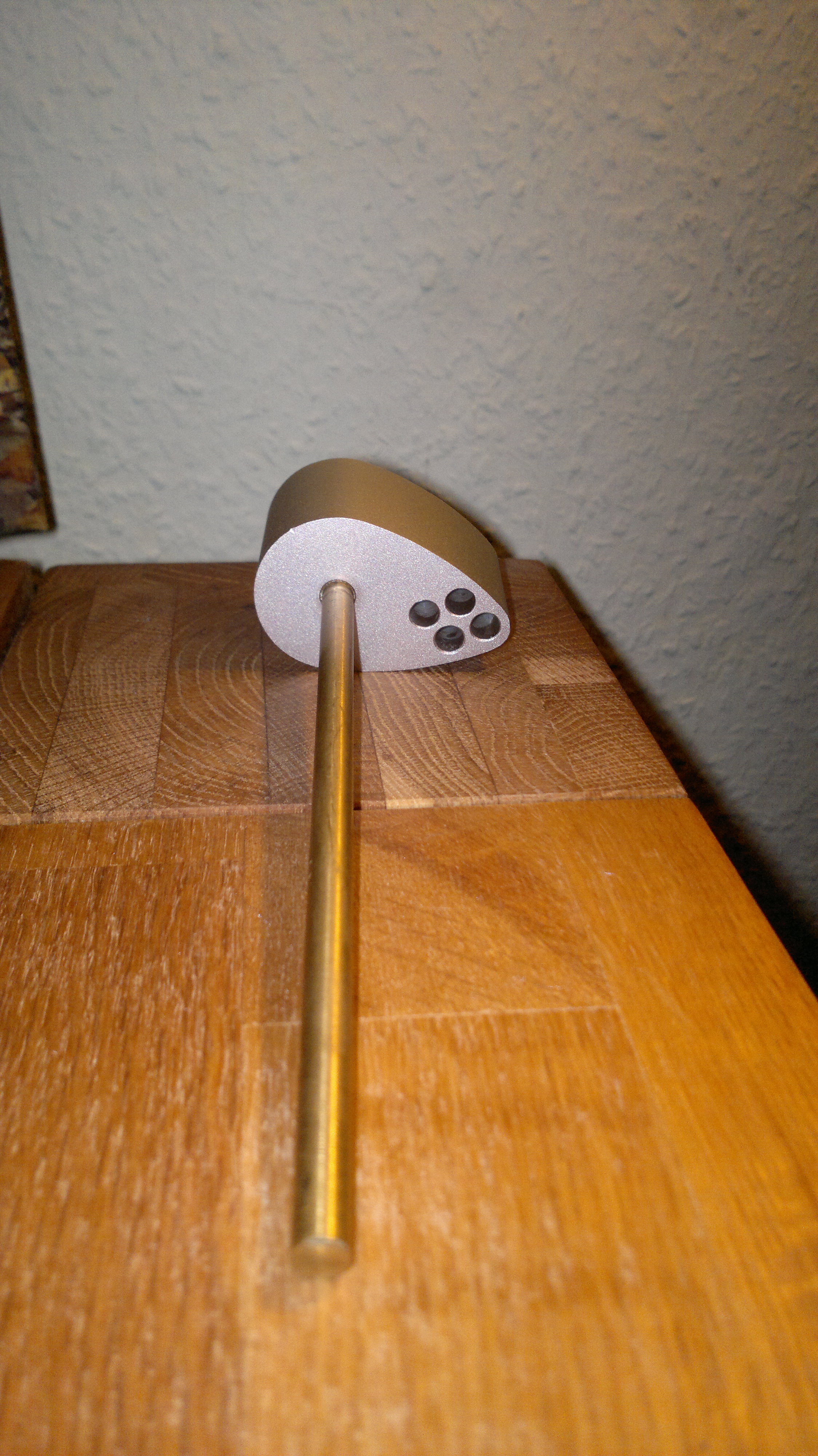

Kombinuje.Mono wyłączone,aż tak zakręcony nie jestem :mrgreen: ...za problemy przy cichym odsłuchu winny potencjometr od wzmaka CEC,który zdewastowała czad gałka,a właściwie czad kropla.Po demontażu tejże jest lepiej.(fot.1)

Wiesz co, zagra raczej bez łaski, bo to około 16g z oryginalnym headshellem (jeśli z tym 8g), kableki, śrubki na pusto. Czyli tyle prawie co w np w Thorensie TD160 z TP16 jak pamiętam. Zatem waga średnia dobra półka ;) Powalcz z dopasowaniem.
