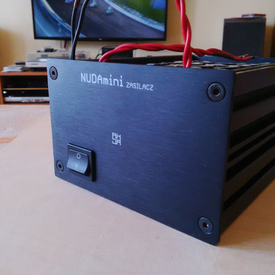

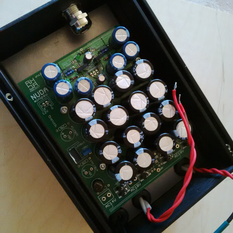

Muszą być 2 niezależne uzwojenia wtórne.
Mozna zamiennie zasilać sekcję MM lub MC ... jednak nie ma to wg mnie sensu. Dlatego, że każdy stabilizator pracuje lepiej pod obciążeniem, wobec tego lepiej go obciążyć drugą sekcją mimo, że akurat nie będzie się z niej słuchać.
3 budy nie sa konieczne. Ważne by trafo było oddalone/wywalone. Można je zapakować do jakiejś taniej małej Economiki z modusa i pociągnąć kabel do sekcji pre z zasilaczem.
Brum moze się pojawiać.
Wina to okablowanie, bliskośc trafa etc.
Nie ma takiej możliwości by przy takiej filtracji zasilacza (16x2200uF), podwójnej stabilizacji przeszło 50Hz do audio.

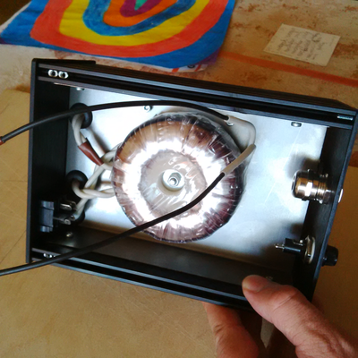

Mam krótkie pytanie odnośnie trafa z toroidy.pl. Warto iść w opcję Audio Supreme (Supreme V2), czy wystarczy wersja Audio (Audio). Różnica w cenie dwukrotna. Różnica w wykonaniu: "dodatkowo hermetycznie zalany w okrągłej obudowie (na kształt walca) wykonanej z polerowanej blachy kwasoodpornej (kwasówki).".
Dodatkowa blacha na pewno lepiej będzie ekranowała trafo, ale nie wiem czy jest to warte takich pieniędzy. Dzięki za podpowiedź.
- Pawelec
- Posty: 3448
Re: NUDAmini - przedwzmacniacz gramofonowy MM/MCHO ; MCLO.
Moim zdaniem w przypadku gdy stosujesz dwie obudowy (zasilanie + pre) i pakujesz trafo do obudowy to wersja Audio do Nudy mini wystarczy
Plan jest zrobić to w jednej skrzynce, więc wnioskując z Twojej wypowiedzi - warto dopłacić do wersji Supreme
Dzięki!
- Pawelec
- Posty: 3448
Niekoniecznie. Mam trafa w wersji Audio z Toroid i dobrze się sprawują. Przy dobrym ułożeniu nie powinno być problemów.
Ma to być docelowy preamp m.in. dla mnie. Zostanie ze mną pewnie na długie lata, więc chyba zdecyduję się na Supreme. Mam nadzieję, że zmniejszy to szanse zaistnienia sytuacji, że po pierwszym uruchomieniu będzie brumić czy coś

Chudy już złożył 3 miniNudy w jednej budzie z wersją trafa Audio - z jego relacji wynika, że żadna nie brumi. Zawsze można jeszcze zrobić jakiś ekran z blachy.

Dwie. Jedna już dość intensywnie jest testowana. Druga pewnie jutro będzie. Trzecią dopiero robię.
Problem z trafem Suprem może być taki, że musisz użyć wiekszej (wyższej) obudowy. Trafo audio do obudowy 1U wchodzi na styk.
1U to wysokość 40mm o ile dobrze pamiętam? Następna w "szeregu" jest chyba dopiero 80mm... Hm, to tutaj muszę przemyśleć sprawę, bo 80mm to już dość wysoka obudowa jak na pre.

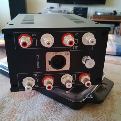

A co tam za gniazdo masy masz? Podasz link?
E .... warsztat mechaniczny. 'Cza' zrobić.
Albo poszperaj gdzieś za nakrętkami radełkowanymi. Czasami można coś dopasować.

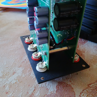

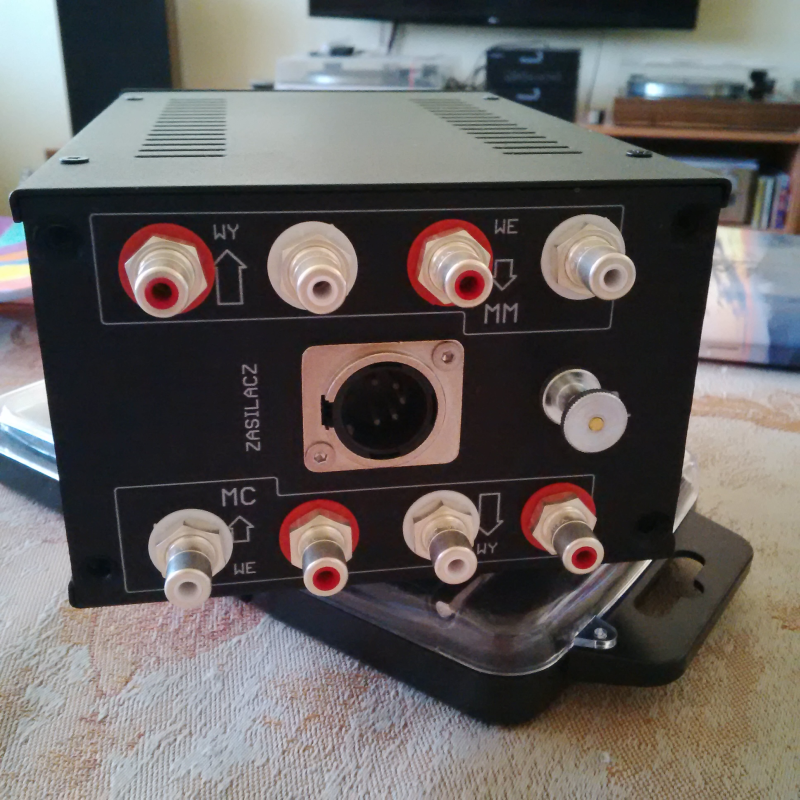

Ktoś pytał o gniazda GND:
2 sztuki takich nakrętek powinny załatwić sprawę: http://allegro.pl/nakretka-radelkowa-do ... ml#thumb/1
Do tego dobrana odpowiedniej długości śruba M3 wkręcana od wewnątrz z podkładką sprężynującą i oczkiem do którego podpięty jest kabelek który trzeba doprowadzić do masy PCB.
