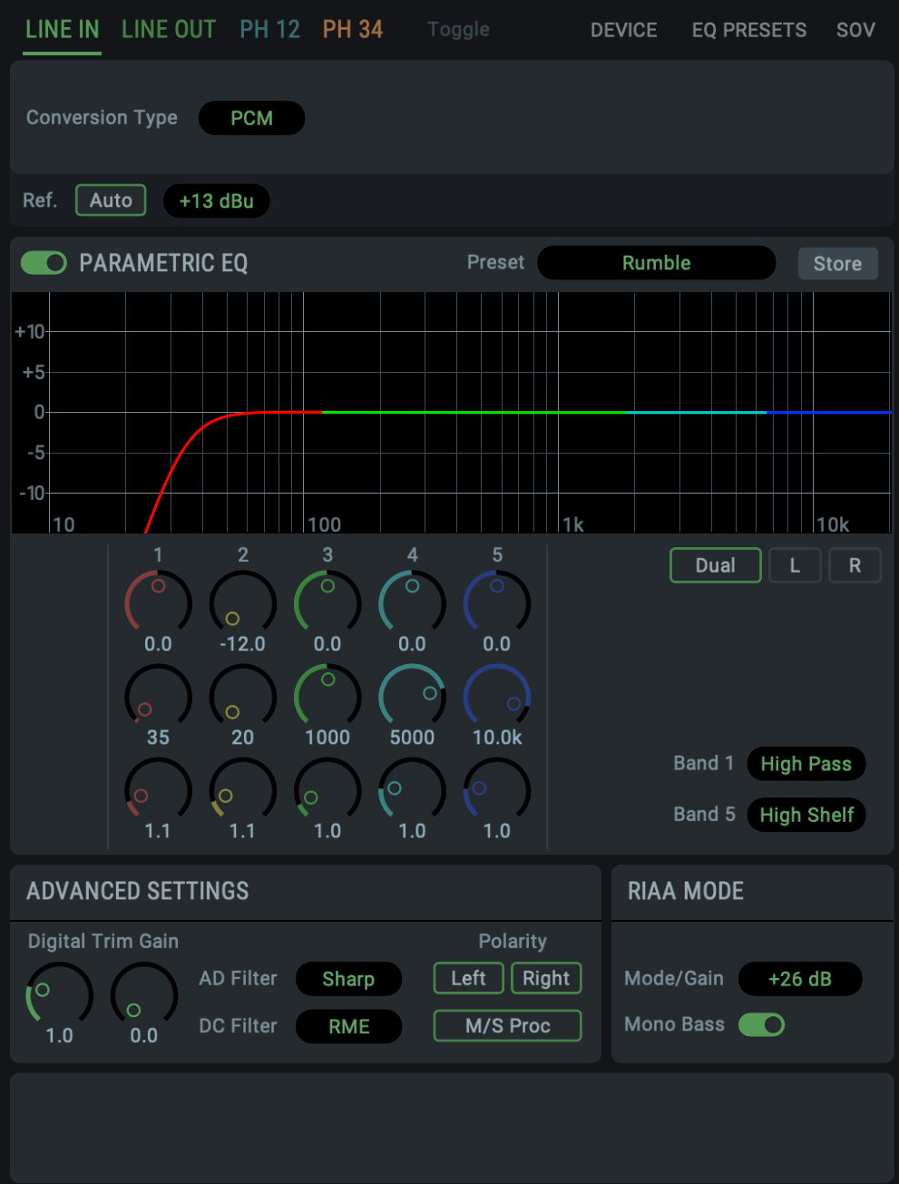

"Gramofony są mechanicznymi trackerami i dlatego powodują różnorodne niepożądane dźwięki: dudnienie o niskiej częstotliwości, efekty mikrofonowe, dźwięk igły w rowku i oczywiście charakterystyczne trzaski spowodowane kurzem, uszkodzeniami i wyładowaniami elektrostatycznymi. ADI-2/4 Pro pomaga utrzymać te boczne dźwięki pod kontrolą.
Po pierwsze, zdumiewający efekt: po przełączeniu odtwarzania na mono, podatność na sprzężenia akustyczne (mikrofonię), dudnienie o niskiej częstotliwości, a także szum rowka znacznie się zmniejszają. Ponieważ nikt nie chce słuchać płyt w mono, a bas na płytach winylowych i tak jest mono ze względów produkcyjnych, ADI-2/4 Pro SE zawiera monofoniczny układ miksujący tylko sekcję basową. RIAA Mono Bass, dostępny w menu Analog Input, praktycznie nie powoduje zmian w dźwięku, ale znacząco redukuje szum tła. W analizatorze poprawę można również
zauważyć w pasmach niskich.
Przy nietypowo wysokim basie, szczególnie w połączeniu z głośnością i cichszym LP, dudnienie widoczne w pasmach niskich może osiągnąć ten sam poziom, co w pozostałych pasmach podczas słuchania muzyki. W takich przypadkach pomocny jest wyraźny filtr dudnienia (subsoniczny lub infrasoniczny). Pasmo 1 PEQ wejścia analogowego można przełączyć na działanie filtra górnoprzepustowego i skonfigurować częstotliwość i współczynnik Q w zależności od potrzeb. Połączenie filtra górnoprzepustowego z tłumiącym filtrem półkowym pasma 2 tworzy filtr o ekstremalnie stromym nachyleniu, z optymalnym pasmem przenoszenia dla muzyki i najlepszym możliwym tłumieniem wszystkiego innego.
Konfiguracja: Pasmo 1: Filtr dolnoprzepustowy, wzmocnienie -, częstotliwość 35 Hz, Q 1,1. Pasmo 2: wzmocnienie -12, częstotliwość 20 Hz, Q 1,1.
Ten filtr jest dostępny bezpośrednio jako PEQ Preset, numer 22 (za Clear).
Przetwornik tworzy filtr LC z pojemnością kabla i wejściem urządzenia. W zależności od wartości pojemności następuje obcięcie lub podbicie wysokich tonów. Przedwzmacniacze RIAA z przełączanymi wartościami pojemności oferują zatem możliwość delikatnej regulacji dźwięku w zakresie wysokich częstotliwości według własnych preferencji.
Dzięki 5-pasmowemu korektorowi parametrycznemu, ADI-2/4 Pro może to zrobić znacznie lepiej, używając tylko jednego pasma, nawet bez przełączanych pojemności. Podbicie i obcięcie o kilka dB powoduje taką samą zmianę pasma przenoszenia – ale tutaj z pełną swobodą regulacji różnych parametrów.
Konfiguracja: Pasmo 5 jako półka, Q 0,8 i częstotliwość 6,5 kHz. Wzmocnienie według uznania.
Wskazówka: Załaduj EQ Preset 22, ustaw żądaną kompensację wysokich tonów w paśmie 5, a następnie zapisz Preset. Dzięki temu obie funkcje są dostępne jednocześnie i szybko."

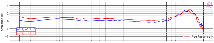

Kupujemy płytę z sygnałami testowymi do pomiaru, min, odpowiedzi częstotliwości naszej wkładki gramofonowej.
https://www.hifi-zubehoer.shop/en/clear ... -34730.htm
Przegrywamy sygnał testowy do komputera, to około 2 minuty, a może ciut więcej. Następnie przegrany sygnał testowy wgrywamy na tej stronie i otrzymujemy ładny wykres z odpowiedzia częstotliwości.
https://sjplot.com/online/ Mając wykres odpowiedzi częstotliwości ustawiamy odpowiednio korektor parametryczny w RME, w celu wyrównania odpowiedzi częstotliwości, im bardziej liniowa tym lepiej, dokonujemy korekty głośności kanałów, jeśli jest nierówna, oraz ustawiamy wspomniany wcześciej filtr subsoniczny.
Wszystkie parametry są tutaj konfigurowalne, możemy więc ustawić swoje. Ustawienia możemy zapisać, co jest przydatne gdy używamy wkładek o różnych parametrach.
Urządzenie oczywiście może działać również bez komputera jako niezależy przedwzmacniacz.
