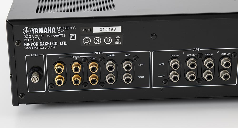

Na przykład moja Yamaha C 4 też ma trzy wyjścia 2 x MM 1 x MC.
Tylko nie wiem, czy o taki pre Tobie chodzi.
PreamP Dyskretniok.
