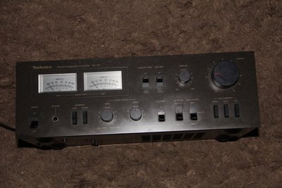

Wpadł mi w ręce (tzn. kupiłem po pijaku :D ) taki o to wzmacniacz.
Moc 2x35W przy 8-miu omach, pobór mocy 415W :shock:
Fajne VU-wskaźniki, ładny prosty design, słowem przyjemny sprzęcik.
Niestety nie wiem jak gra, bo jest zepsuty. Spróbuję zrobić małą relację z próby jego reanimacji. Pewności że się uda oczywiście nie mam, a ze względu na znikomą wartość tego wzmacniacza raczej desperackich prób nie będę podejmował.
Poniżej kilka zdjęć. Uwagę zwraca bardzo mała głębokość obudowy. Spokojnie mieści się na regale z książkami więc jeśli ktoś szuka niezbyt drogiego sprzętu do sypialni czy gabinetu, to ten maluch jest jak znalazł.

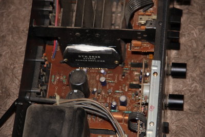

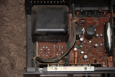

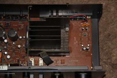

Rzut oka do środka.
Wzmacniacz jest bardzo prosty. Dwa bezpieczniki umieszczone po pierwotnej stronie trafa zabezpieczają całe urządzenie. Dalej całkiem spore trafo stanowiące z 80% masy całości. Dwa niewielkie kondensatorki 6800uF mają wystarczyć do filtracji. W sumie na razie Technics niewiele się różni od Radmorów.
Idąc ścieżką sygnału najpierw napotykamy układ filtrów subsonic i high. Wszystko składa się z 10 kondensatorów i rezystorów na kanał.
Rolę przedwzmacniacza pełnią specjalizowane układy AN7060 sprzęgnięte przez tranzystor z hybrydową końcówką mocy STK2038.
Wzmacniacz nie ma układu Protect. Nie ma przekaźników załączających głośniki. Znowu Radmor 5102 :D
I to w zasadzie wszystko. No jeszcze oczywiście pre gramofonowe zbudowane na pojedynczym op-ampie NJM4559.
W serwisowaniu wzmacniacz zapowiada się średnio przyjemnie. Niby ma konstrukcje modułową, ale moduły pospinane są wiązkami na stałe. Żadnych wtyczek. Od spodu obudowy brak jakiejkolwiek odkręcanej przykrywki dającej dostęp do druku. Sygnał z modułu do modułu wędruje nie ekranowanymi przewodami. Tu nawet nasi lepiej się postarali.
Wygląda na to że do wymiany jakiegokolwiek elementu wzmacniacz trzeba kompletnie rozmontować. Jak widać na razie mam zdjętą obudowę, teraz czeka mnie demontaż panelu przedniego do którego poprzykręcane jest większość modułów.
Przedwzmacniacz gramofonowy.
Trafo, płyta główna.
Hybrydowa końcówka mocy

Jakoś strasznie dużo tej pasty na tym STK... fabryka byłaby taka niedbała?

kaf pisze:Jakoś strasznie dużo tej pasty na tym STK... fabryka byłaby taka niedbała?
Luty na całej płycie głównej wyglądają na fabryczne. No chyba, że ktoś idealnie lutował i dodatkowo zmył kalafonię, ale wątpię.
