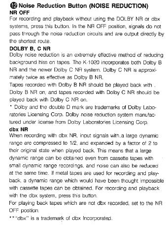

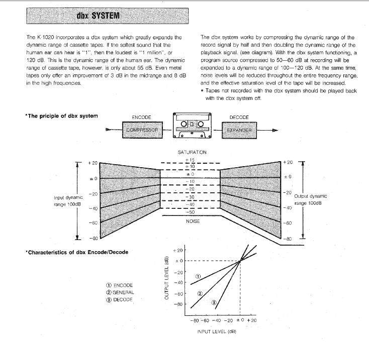

Kurcze chyba jednak nie jest to takie proste. Pogrzebałem w sieci i wyszło mi że aby użyć do dekodowania dbx magnetofonu musi być ta funkcja zrealizowana w magnetofonie na dwóch przciskach. Jeden odpowiada za dekodowanie sygnału z kaset drugi z płyt. Jeżeli mamy tylko jeden włącznik dbx-u to funkcja działa wyłącznie na kasety. Obejrzałem sobie aukcje na eBay i znalazłem obecnie tylko dwa takie "dwuprzyciskowe" modele.

Nie musi.JacK pisze:Pogrzebałem w sieci i wyszło mi że aby użyć do dekodowania dbx magnetofonu musi być ta funkcja zrealizowana w magnetofonie na dwóch przciskach.
W takim przypadku magnetofon zawiera zarówno system dbx I i dbx II (disc).JacK pisze:Jeden odpowiada za dekodowanie sygnału z kaset drugi z płyt.
Jeśli magnetofon ma jedynie wbudowany system dbx Type II/disc to wystarczy.
W takim układzie trzeba sprawdzić w specyfikacji czy to jest Type I czy Type II. Proste.JacK pisze:Jeżeli mamy tylko jeden włącznik dbx-u to funkcja działa wyłącznie na kasety.
Magnetofony z tak rozbudowanym wsparciem dbx (dla obydwu typów) były rzadkie.JacK pisze:Obejrzałem sobie aukcje na eBay i znalazłem obecnie tylko dwa takie "dwuprzyciskowe" modele.
