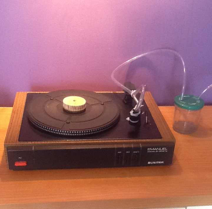

Chciałem się pochwalić moim niedawno ukończonym projektem myjki do płyt. :dance:
W pełni sprawna myjka kosztowała mnie ok 20zł wiec myślę że warto coś takiego
Zrobić samemu :)
Tak wygląda efekt mojej pracy:
Potrzebny mi był:
stary gramofon
Wężyk silikonowy
Słoik
Korek od szampana ( koniecznie tani z plastikowym korkiem :))
Taśma klejąca :)
Welur
Zaciski do kabli
Krążek drewniany podklejony gumą

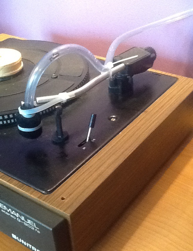

Napęd tej myjki jest ręczny i taki był zamiar bo miało być po taniości :) krążek kładę na płycie i kręcę palcem.
Końcówka ssąca to moja konstrukcja. Tu przydaje się korek od szampana. Odciąłem tą szersza część a resztę zamocowałem do wężyka i okręciłem welurem :)
Działa idealnie :)

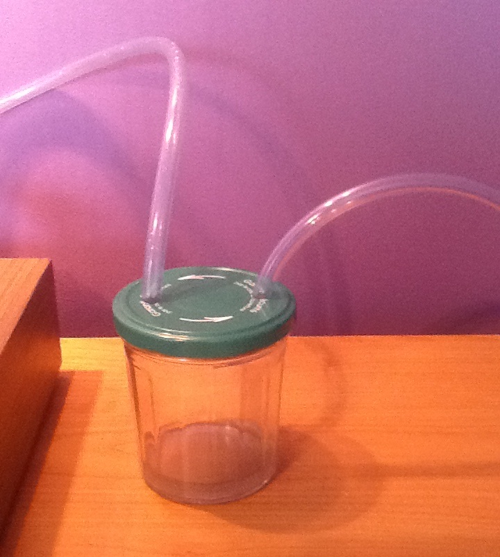

Słoik podłączony jest do 2-ch wężyków na wcisk i okręcony taśma od środka, żeby nie wypadał. Uszczelniony butaprenem :D Zbiera się w nim płyn
i nie dostaje się dzięki temu do odkurzacza. Nie jest to jakoś niesamowicie uszczelnione ale daje radę. Ciąg na końcówce jest wystarczający.
Jeden koniec prowadzi do ssaka :) a drugi do odkurzacza :)
Tak to prezentuje sie w całej okazałości :)
Myjka sprawdza się idealnie, nie moczą się etykiety, płyn jest dobrze zbierany a efekty mycia świetne. :D
