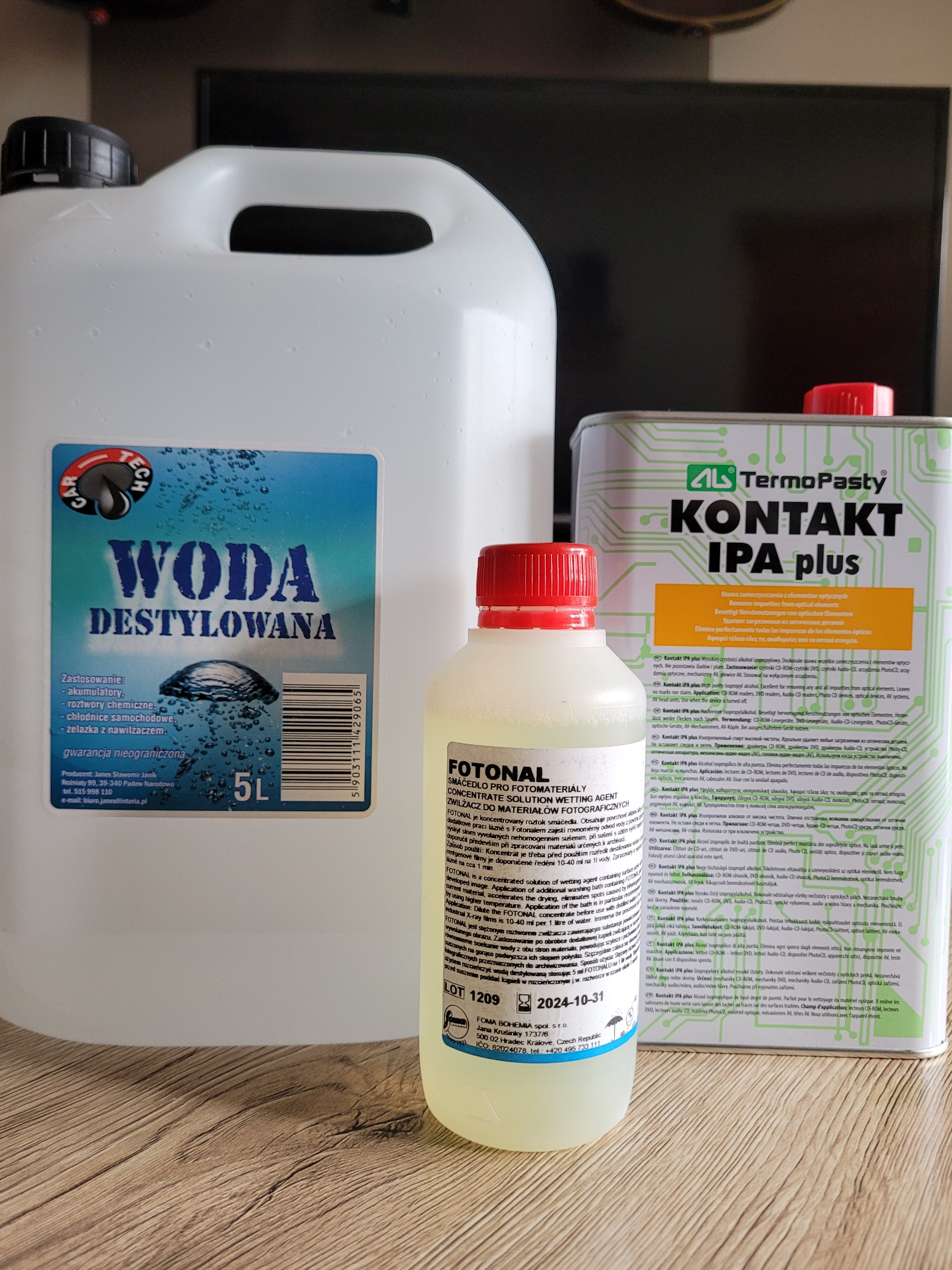

Ja swoją miksturę mieszam z takiego zestawu i na jakieś 50 umytych płyt nie podołała jak na razie tylko jednej, którą musiałem umyć 3 razy.
Ale nie bawię się w filtrowanie. Płyn na moje oko nawet po przelaniu jest zbyt mętny i rozrabiam nowy. I tak wychodzi tanio.
Co ciekawe była opisana w tym temacie reakcja cieplna powstająca podczas mieszania składników. I ona u mnie raz występuje, a raz nie. A używam zawsze tych samych naczyń, więc naprawdę nie wiem od czego to zależy. Może od impetu z jakim jedną ciecz wlewa się do drugiej?

Ja Kontakt IPA Plus w litrówkach plastikowych/do szkieł m.in teleskopów. Od lat ten sam.
Bdb na moje wymagania i lotność zapachu OK.
Czasem eksperymentuję inne, ale np tanie Cleaner 99 5L ze sklepów moto, cuchnie ochydnie i nie do wytrzymania. Palę nim w kominku na podpałkę. Jakiś zanieczyszczony czy coś. Beznadziejny.

Wczoraj o 3 w nocy zamówiłem tu polecany ALKOHOL IZOPROPYLOWY IPA 99,9% 5L PURE CHEMICAL
Jak zostawi smugi to zamówię ten Kontakt IPA Plus
Będę jechał na ultradżwiękach
Do tej pory brałęm do tego ten z Vinylspot do ultra polecany. Ale za drogi. Muszę w ultra wypróbować swojaka :)
