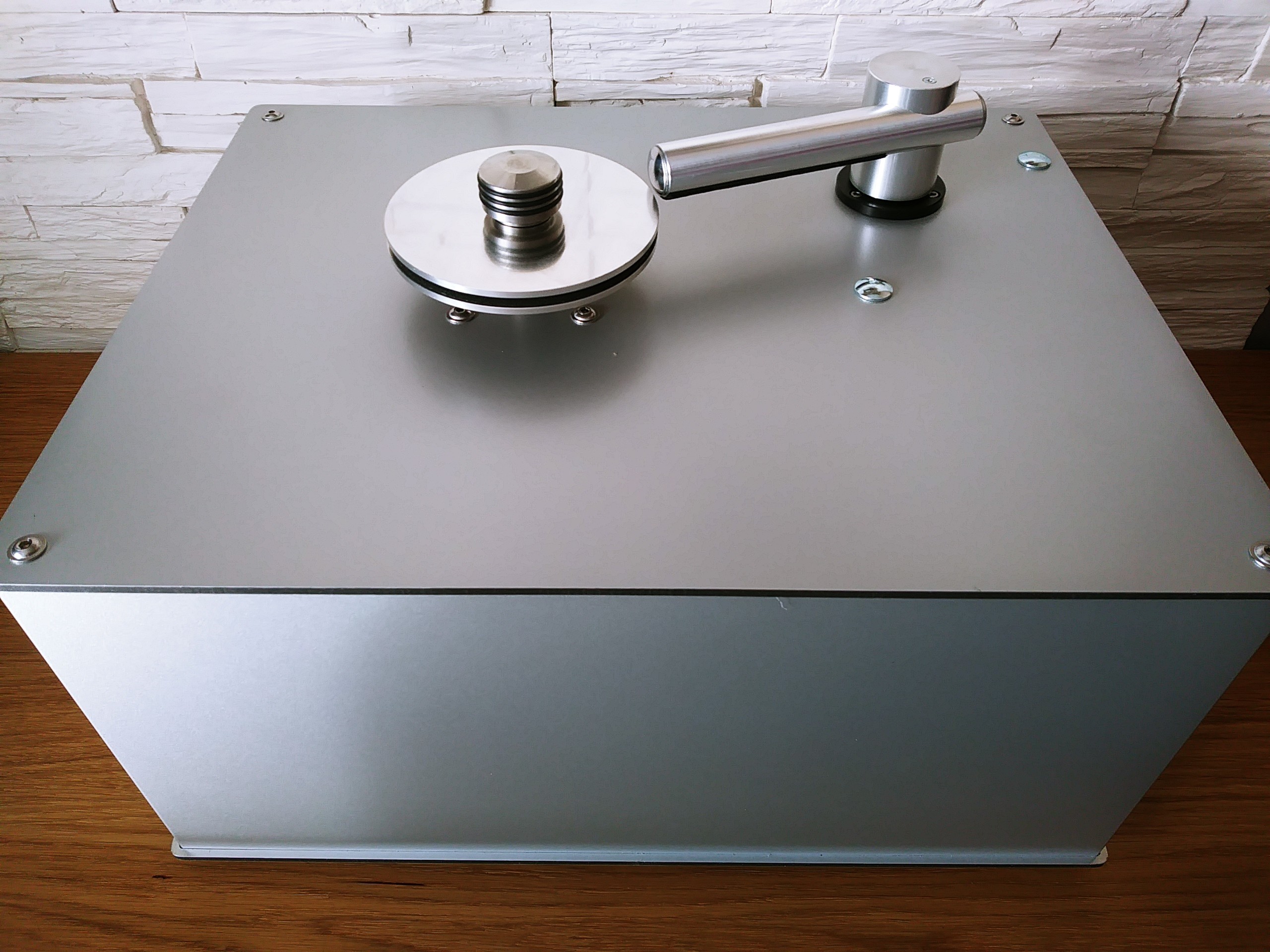

W końcu nadeszła. Zaraz pierwsze mycie :dance:

Narazie mogę powiedzieć ze wizualnie wszystkim, choć jeszcze nie zaglądałam do środka ale pewnie odkurzacz jest ten sam co w Mk1. Są to poprawki wizualne myjki oraz akcesoriów co widać na pierwszy rzut oka. Wersja alu jest nieporównywalnie lżejsza (7kg) od MK1, sam bylem zdziwiony jak kurier wręczył mi paczke do rąk że taka lekka. Jak kogoś interesuje porównanie to jutro rano mogę porobić zdjecia obydwóm wersjom bo tamtej myjki jeszcze mi nie odebrali.

Wszystkim? Buda inna ale ssawka i docisk ten sam, jak widzę.

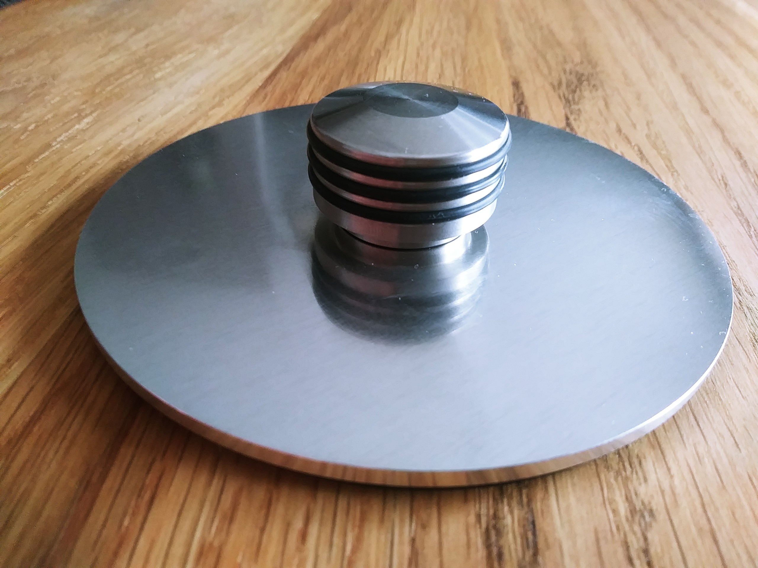

Jest inny ;) ssawke jutro porównam.
Docisk z MK2
Docisk z MK2
Docisk z MK1
Docisk z MK1

A widzisz. Zapomniałem, że mam MK II tylko czarną ;)

Ten srebrny docisk przypomina dociski do płyt ala stoper do drzwi. :P

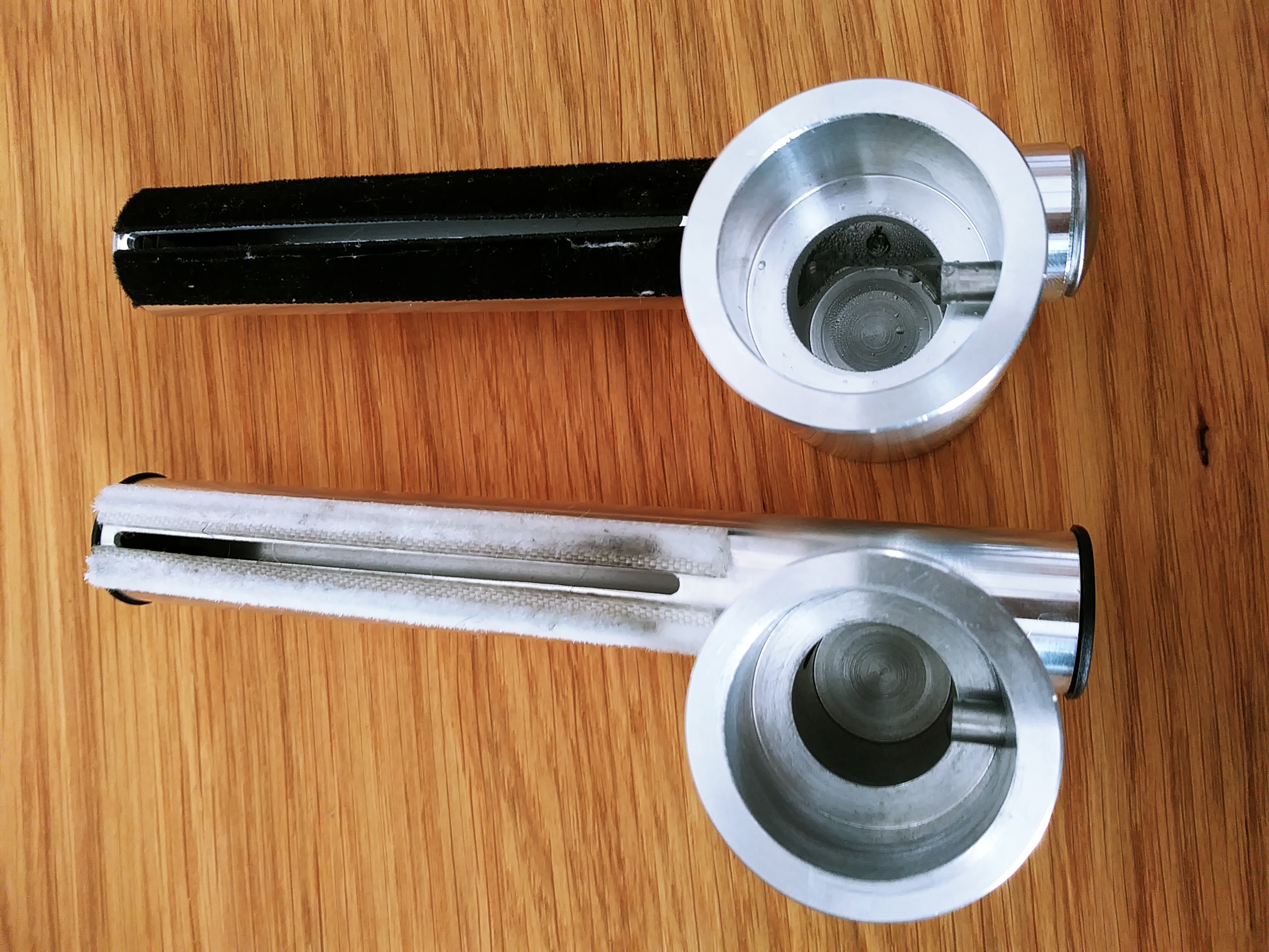

Czy ktoś z posiadaczy Pro Ject VCs2 ma problem z niedokładnym odsysaniem płynu z płyty? U mnie rozmazywalo zamiast odessac miksture na rozbiegówce i zbiegowce. Przyjzalem się welurowym okładziną na ramieniu i postanowilem zamówić te nylonowe z VCs1. Po wymianie wszystko odsysa do sucha :)
Zdjecie podgladowe, po lewej ramie z VCs z nylonem a po prawej VCs2 z welurem.

U mnie odsysa do sucha.
3,4 obroty w każdą stronę i jest git.
