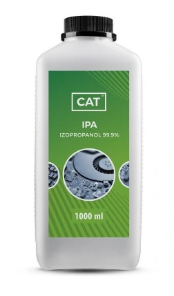

Ten CLEANSER potwierdzam, jest dobry. Natomiast ostatnio kupiłem ten:
i niestety mikstura wali benzyną, a ta zrobiona na bazie CLEANSERa nie śmierdziała. Uprzedzając pytania - pojemniki te same.

Post autor: Bemko »
Ja używam takiego i nie ma żadnych problemów: mikstura nie robi się mętna, pachnie normalnie jak alkohol. Dostępny m.in. na Allegro:
Przy mieszaniu z wodą robi się trochę ciepła, ale to chyba normalne. Ostatnio nawet z ciekawości zmierzyłem i temperatura wzrosła z 23°C do 28°C.

Post autor: tuczi77 »
Bemko pisze:
11 gru 2019, 09:21
Nie chyba tylko nawet na pewno ;)

Post autor: Obywatel »
Bemko pisze:
11 gru 2019, 09:21
Też zauważyłem. A to oznacza, że mikstura to nie jest zwykła mieszanina, a zachodzi tam jakaś reakcja chemiczna - egzotermiczna.

Post autor: Michal35 »
Bemko pisze:
11 gru 2019, 09:21
Nie rozrabialiście nigdy spirytusu do płynu który da się spożyć przez normalnych ludzi? Nigdy nie nadawało się to do picia od razu po rozcieńczeniu z powodu wzrostu temperatury :lol:

Post autor: Jaculek »
Obywatel pisze:
11 gru 2019, 19:16
Gwoli wyjaśnienia. Nie jest to reakcja chemiczna tylko efekt fizyczny, będący wynikiem wysokiego ciepła mieszania alkoholi (ETA, IPA) i wody. Dodatkowo towarzyszy mu kontrakcja, czyli zmniejszenie objętości, skutkiem czego mieszając 1litr etanolu z 1litrem wody nie otrzyma się 2 litrów 50% wódki tylko jakieś 1,95l, Niby niewiele ale jednak jeden kieliszek mniej :D
