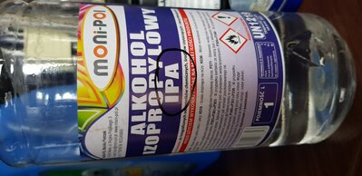

Słuchajcie, zastanawiam się, co zrobiłem źle.
Już dwukrotnie przygotowywałem sobie płyn Forum i dwukrotnie było ok. Tym razem zrobiłem niby wszystko tak samo, ale to co wyszło, nie nadawało się do mycia płyt. Wylałem do zlewu.

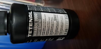

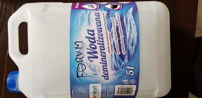

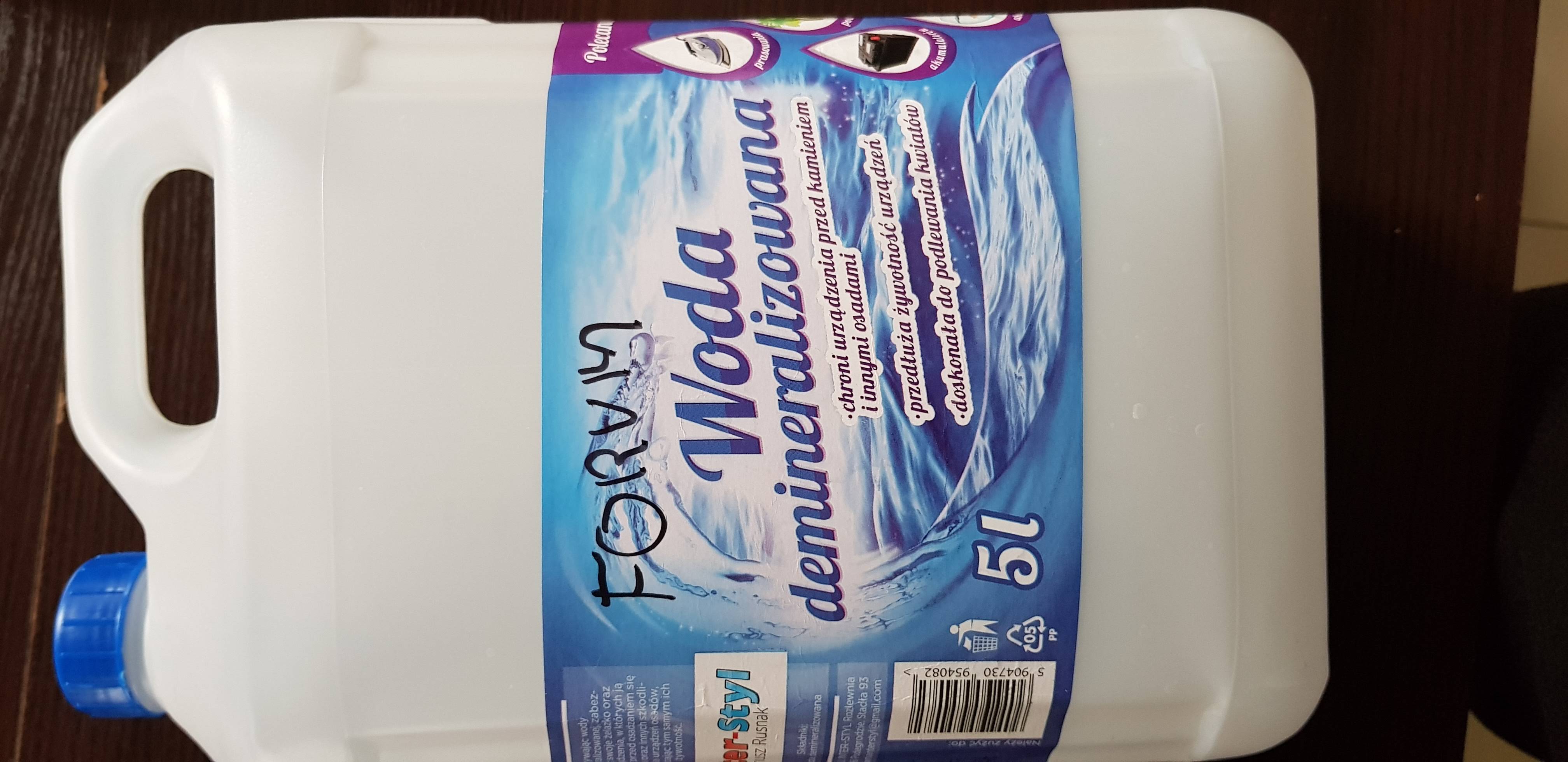

Składniki widoczne poniżej. Proporcje: 4L wody widocznej na zdjęciu + 1L alkoholu (też na zdjęciu) + 10ml Mirasolu.
1. mikstura zrobiła się lekko ciepła, co po raz pierwszy mnie zaalarmowało
2. Mirasol nie rozpuścił się tylko utworzył kropelki (jak tłuszcz w rosole)
3. ZAPACH - nie było tradycyjnego zapachu alkoholowego, lecz... zapach rozcieńczalnika.

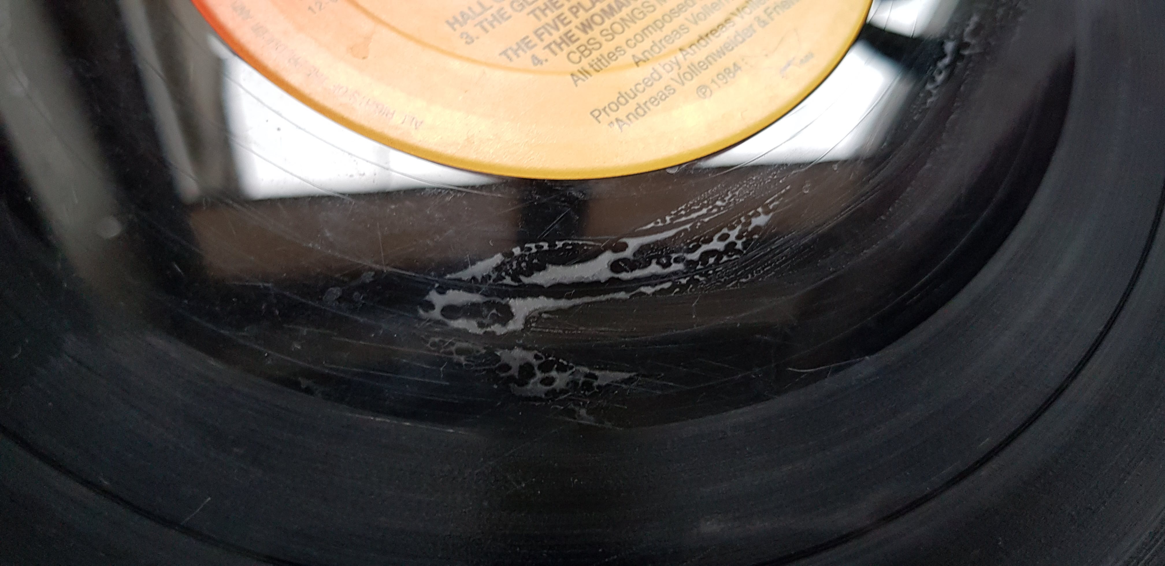

Rozprowadziłem płyn na starej płycie i lusterku. Efekt poniżej. Domyślam się, że problemem jest alkohol. To on trochę zalatuje rozcieńczalnikiem. Ma zapach alkoholu, ale czuję też przebijający się zapach nitro.
Możecie mi doradzić, którą wodę i który alkohol Wy stosujecie?

Mi jak mieszam miksture to robi się zawsze ciepła. A to wyglada jakbys za duzo mirasolu dodał.

na 5L 10ml to za dużo?
To chyba jednak nie to. Czy po wylaniu do zlewu alkoholu powinienem czuć zapach nitro?

Nigdy takiego zapachu nie mialem po wylaniu czy przy myciu. Ale tetenalu faktycznie może być za dużo jak się pieni. Ja bym zmienił alkohol.

kiedyś już tu o podobnym wypadku napisałem, tyle że po pewnym czasie waliło benzyną, ciężko powiedzieć czy alkohol czy wina butelek hpe , raczej to drugie, teraz mix rozcieńczam w mniejszych proporcjach dla oki, a do sonicznej używam czego innego

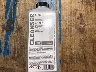

Dzięki Myszor, wlasnie taki mialem wcześniej i bylo ok. Tym razem kupilem inny i zonk.

kupić z jakiejś hurtowni chemicznej o czystości CZDA i na pewno będzie dobrze.
- Posty: 44356
Re: Mikstura forumowa
Dokładnie.
"IPA Cleanser" to nie jest czysty alkohol izopropylowy tylko preparat na bazie izopropylu.
Generalnie stroniłbym od alkoholi sprzedawanych w plastikach.

Jest czysty. Nawet bardzo.
