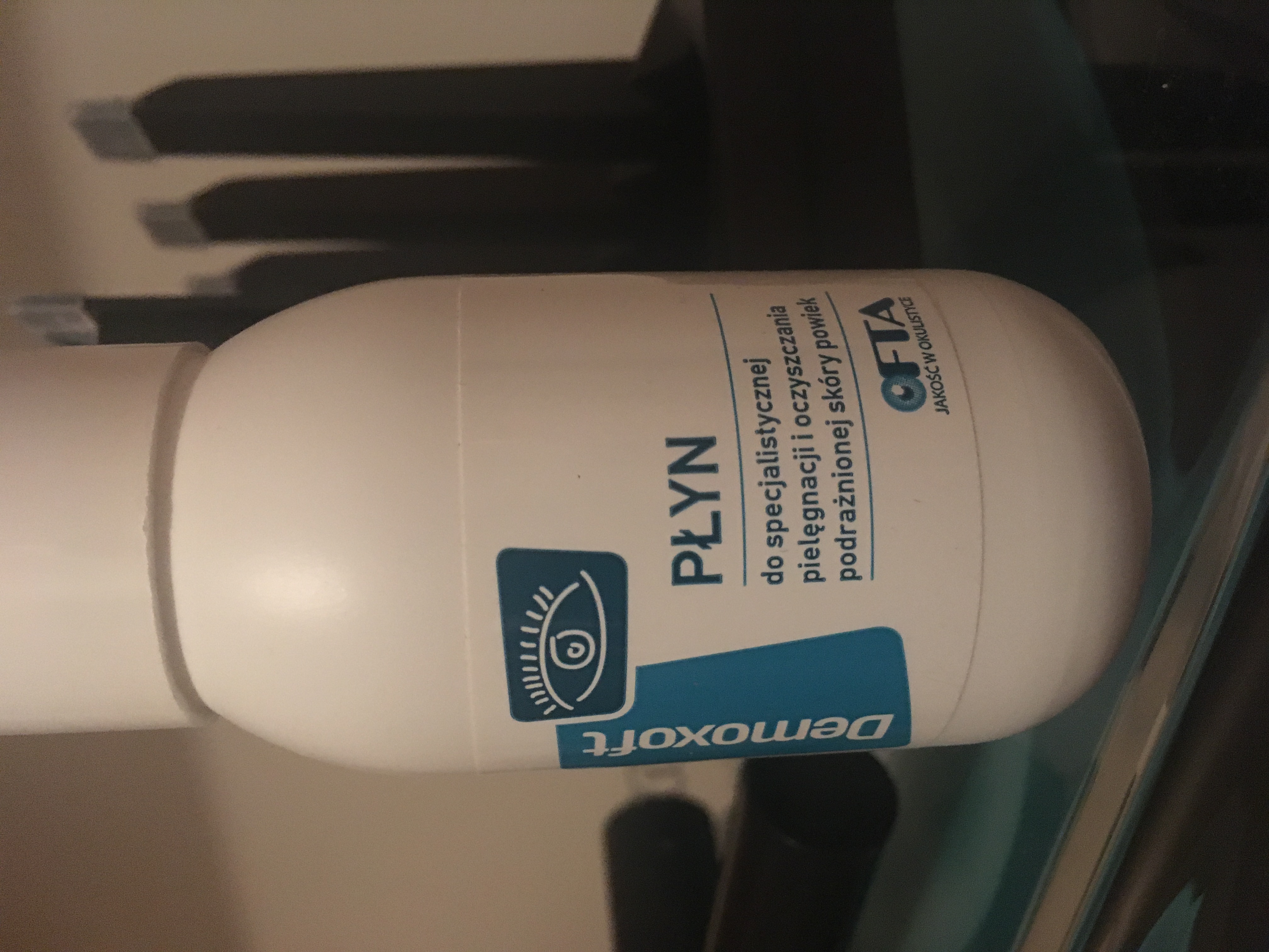

no z moimi bańkami jest coś nie tak bo wali benzyną, podobne do tych mam, mniejszych nie mieli :snooty:
zdałem sobie teraz sprawę że tam mam wodę i biomex do myjni ultra więc to nie alkohol
