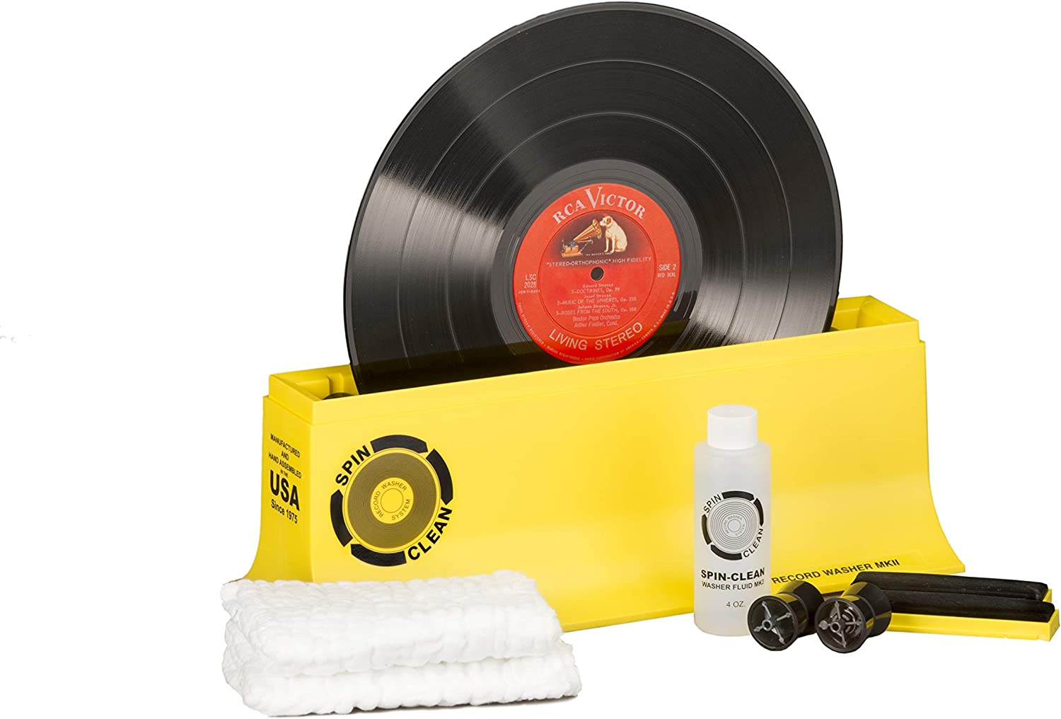

Szelak
Posty: 1662
Re: Myjka ultradźwiękowa do winyli
#71
Post autor: Szelak »
Myjka Spin Clean też nie ma zabezpieczenia labela, a o dziwo nigdy nie jest zmoczony.
Poza tym można kupić sobie także takie coś:
Label Saver Protector Vinyl Record Cleaner For Album

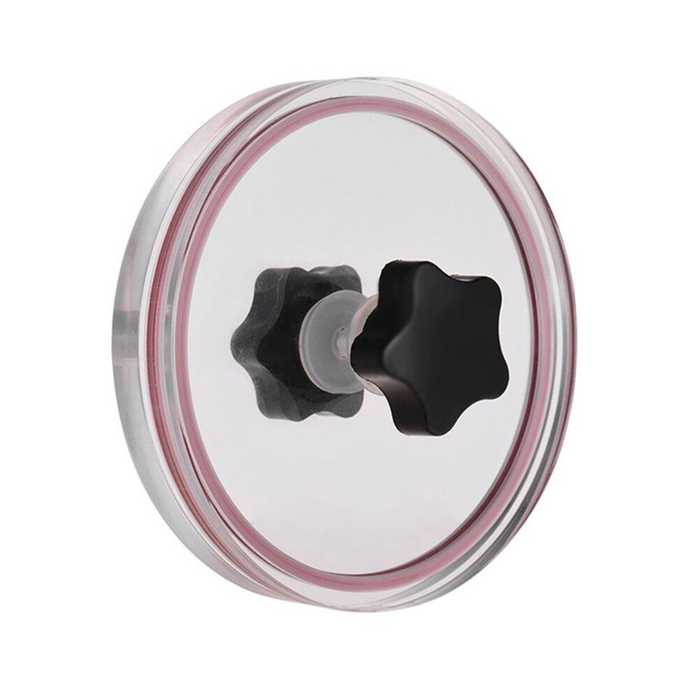

Ludzie nie pojmują tego bo Knosti brudzi label na potęgę, a związane jest to zapewne z tego powodu, że szczotki chwytają ogromne ilości wody.
blispx
Posty: 4785
#74
Post autor: blispx »
jakbyś płytę obracał w Knosti do 5rpm bez chlapania też by labela nie zmoczyło, nie ma to nic ze szczotkami wspolnego :D czesto zalewam u siebie wannę pod label i idzie równo w linii płynu zero zacieków na labelu
Szelak
Posty: 1662
#75
To z jaką prędkością ludzie kręcą na knosti? Źe im label zawsze zalewa mimo osłony?
