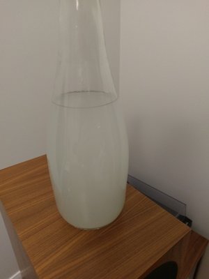

Re: Mikstura forumowa
Panowie mam do Was pytanie. Jakiego koloru ma być mikstura forumowa?
Ja odmierzając właściwie proporcje (100ml izopropanolu, 400ml wody demineralizowanej) dostaję lekko białawą ciecz (właściwie od razu po wlaniu choćby małej ilości wody do alkoholu). Do tego dolewam ok, 1/3 łyżeczki Mirasolu 2000. Myłem tym już parę płyt i wydaje się, że efekt jest taki jak być powinien - znikają trzaski, czasem poprawia się też sam dźwięk, nie ma zacieków. Czyli wszystko OK.. gdyby nie ten kolor
. Jak to jest u Was?
Mikstura wygląda jak w załączniku.
Co do składników to używam tej wody:
http://www.dragon.com.pl/produkt.html?id=401
i tego izopropanolu:
http://www.dragon.com.pl/produkt.html?id=247
(mam podejrzenie, że to on jest winowajcą - tylko 90% izopropanolu)
no i oczywiście standardowy Mirasol 2000
To na pewno moja mikstura tak nie wygląda. Na pewno jest to wina tego izopropanolu. Stosowany przez forumowiczów ma (teoretycznie na etykiecie) 99.99%. Twój jest mieszanką. Denatural jest raczej zamiennikiem Denaturatu niż Izopropanoluqbus pisze: Mikstura wygląda jak w załączniku.
Jest zdecydowanie bardziej mleczna niż u mnie. To co się dzieje u mnie po wlaniu IPY, to mieszanina przestaje być klarowna, robi się jakby... nieostra. Nie wiem jak to opisać
Zmień ten denaturat na izopropanol... i to szybko. To są różne alkohole. Denaturat to ~90% alkoholu etylowego, gdy IPA to alkohol izopropylowy. To jeszcze nie byłoby złe, gdybyś miał pewność co się znajduje w pozostałych 10% w denaturacie. A IPA nie jest droga.

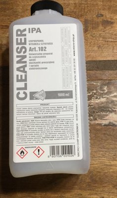

Ja używam tego. Jest spoko. Płyn jest idelanie przezroczysty jak woda.
OK, zmyliło mnie to, że na etykiecie ma napisane, że to izopropanol
Dzięki Panowie za info
Edit: dzisiaj kupiłem czysty izopropanol - teraz faktycznie mikstura jest przezroczysta. Właśnie skończyłem myć płyty, które wcześniej potrakowałem wynalazkiem (dla pewności) m
Nauczka taka dla mni, a potomnych info - izopropanol ma być 99,99,% i tylko taki się nadaje.
