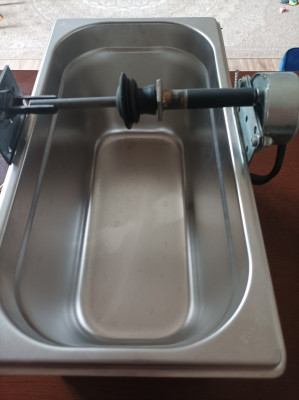

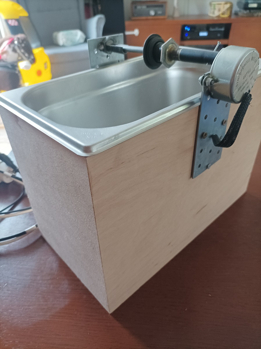

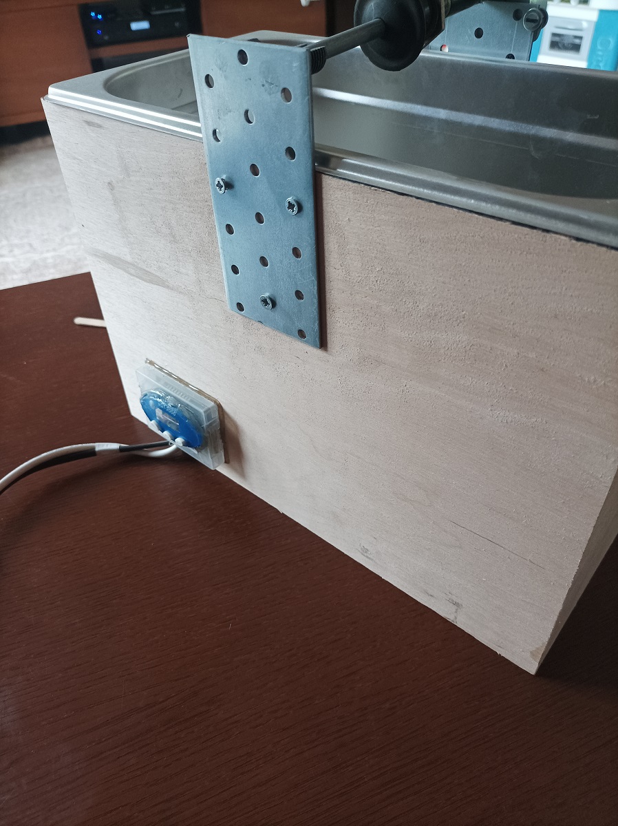

To konstrukcja "made by me". Pojemnik GN, części z myjki ultradźwiękowej i silniczek wolnooborotowy. No i obudowa ze sklejki. Wszystko świetnie działa.
Thorens TD320 MkIII,

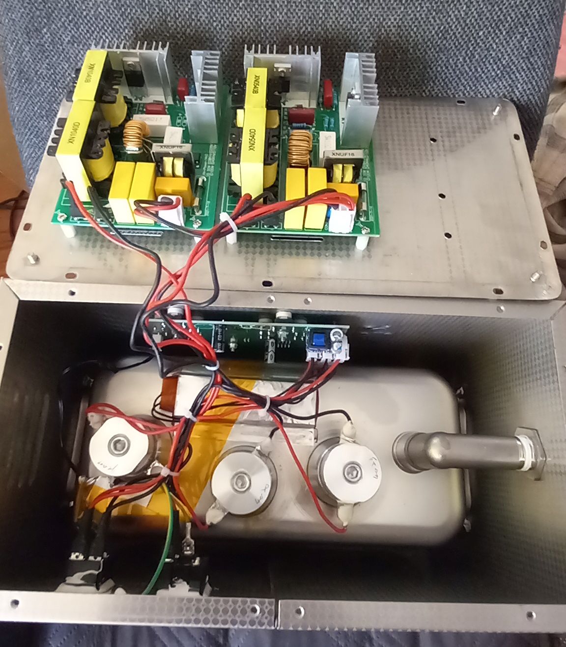

Witajcie. Mam wrażenie że moc 180W jest za duża. Płyty są czystsze ale dźwięk bardziej piaszczysty. Może wiecie jak tę moc regulować lub zmniejszyć ? Niestety mam już myjkę bez regulacji mocy i muszę coś teraz z tym zrobić.

Gdzieś czytałem że dobrze dla płyt i efektów mycia było by użyć mocy 70 W. Trochę więcej niż u Ciebie i sporo mniej niż u mnie. Chciałbym jakoś zredukować tę moc ale za bardzo nie wiem jak. Nie znam się na elektronice ale jakby ktoś wyznaczył kierunek i podpowiedział coś lub pokazał zdjęcie jego myjki z regulacją mocy od strony elektroniki to byłbym wdzięczny.
