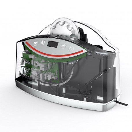

Knosti postanowiło uszczęśliwić fanów winylowych kolekcji nowym produktem.
To myjka Disco-Antistat Ultrasonic za jedyne 5 990 zł.

Knosti nie jest spóźnione. Jakikolwiek nowy model myjki, nie tylko Knosti, będzie na czasie.
