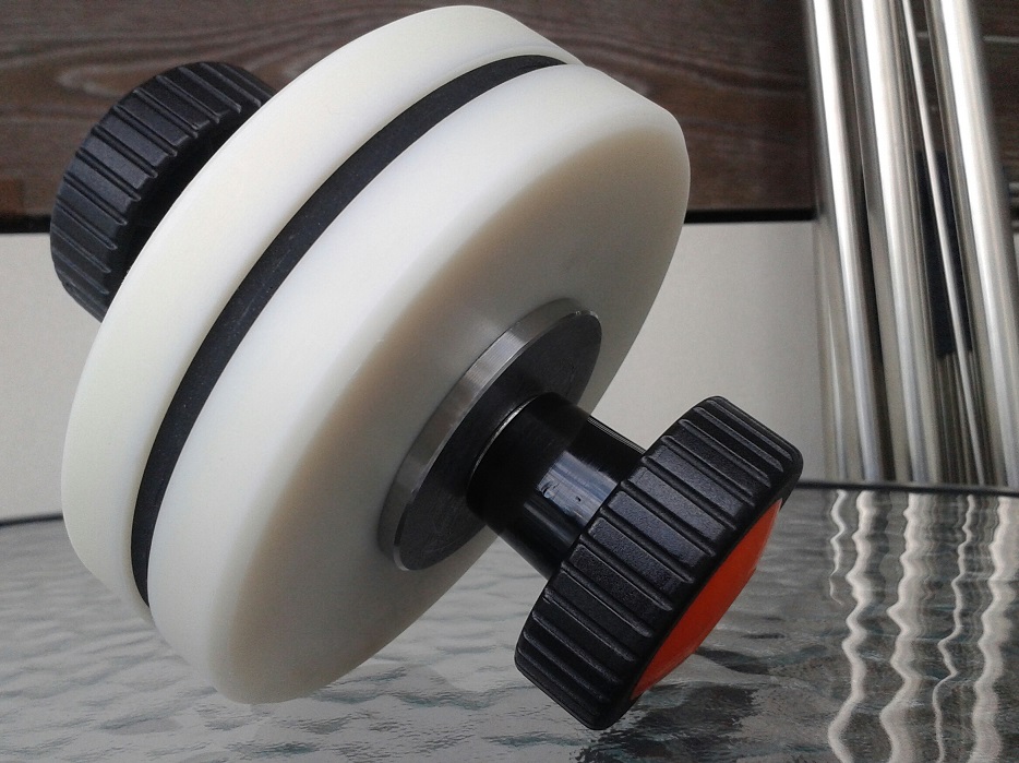

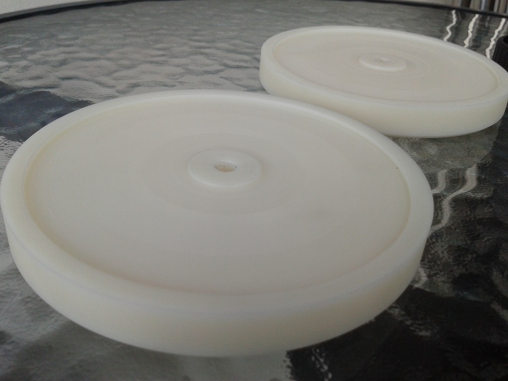

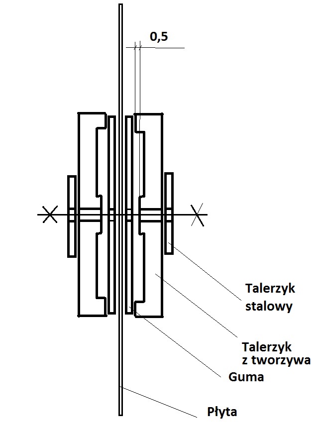

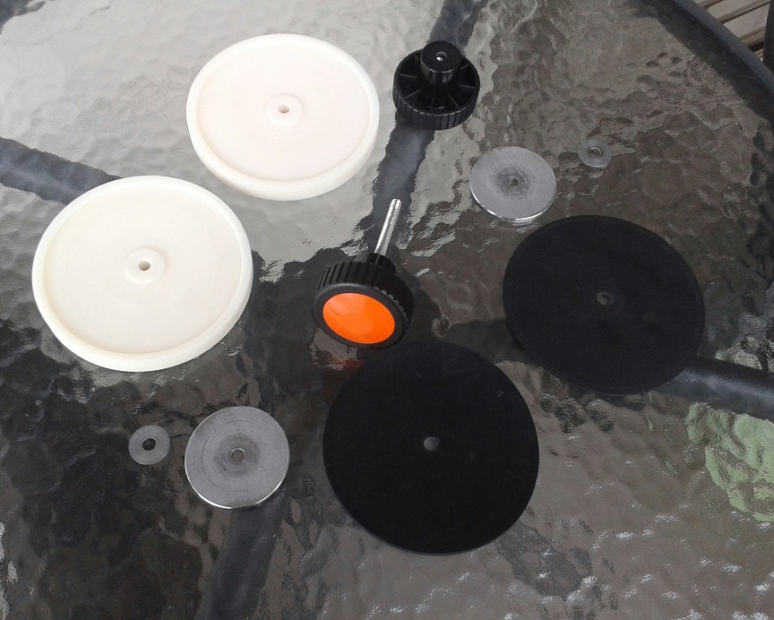

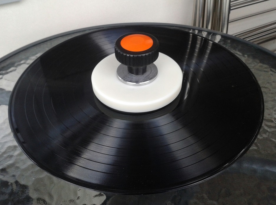

Do Knosti będzie najprawdopodobniej zbyt grube, ale coś cieńszego da się zapewne wykonać. Ja zrobiłem sobie zacisk DiY do ochrony labeli podczas mycia płyt w misce. 100% szczelność. Idealnie rozwiązanie do bardzo brudnych płyt, kiedy to brud musi się odmoczyć, myjki z odsysaniem nie dająą rady, ale myjki ultradźwiękowe są poza możliwościami finansowymi gramofoniarza.

kangie sądząc po rysunku i wykonaniu to obróbka skrawaniem nie jest Ci obca
albo masz dobre dojścia. Niestety w warunkach domowych trudne do osiągnięcia.

zrób tego więcej, to jeszcze zarobisz na forumkangie pisze:Do Knosti będzie najprawdopodobniej zbyt grube, ale coś cieńszego da się zapewne wykonać. Ja zrobiłem sobie zacisk DiY do ochrony labeli podczas mycia płyt w misce. 100% szczelność. Idealnie rozwiązanie do bardzo brudnych płyt, kiedy to brud musi się odmoczyć, myjki z odsysaniem nie dająą rady, ale myjki ultradźwiękowe są poza możliwościami finansowymi gramofoniarza.
