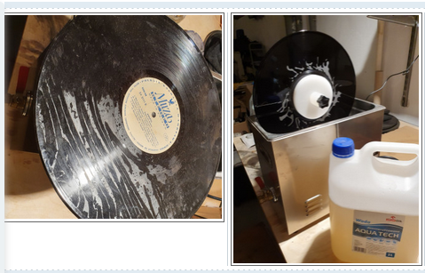

Odważyłbyś się wsadzić do tego urządzenia coś takiego?

Przeczytałem recenzje tej wanienki i poza zachwytami nad produktem, to można jednak wyczytać, że z tym "rach ciach", to nie do końca. Wanienka potrafi sobie nie poradzić z takimi zabrudzeniami jak ślady palców, a i suszenie 5min może być nie wystarczające. Ale przyjmując nawet najkrótszy cykl prania (2+5), to na 3kilo winylu potrzeba circa 44 dniówki 8-mio godzinne, to chyba te 3k w dwa lata, to chyba tak z grubsza szacowane ;) Dla intensywności 10-20 płyt na sesje to wydaję mi się, że wanienka mechaniczna jest bardziej odpowiednia, czasowo, a równoważna w ilości zajmowanego miejsca . Circa 3min na płytę, a na czas schnięcia wychodzisz z psem ;)
https://www.yoursoundmatters.com/hummin ... -cleaning/

Ta płyta to skamielina po studenckiej bibie z przed 30+ lat i bliskim spotkaniem z Ciociosanem i Ptysiem z wódką lub bez wódki. Zestaw za 8-9 stówek poradził sobie z tym całkowicie w 15-20 minut, chociaż musiał zużyć , całkowicie, circa 6 litrów mikstury, która przyjęła kolor jak na zdjęciu :mrgreen:
viewtopic.php?f=26&t=29&p=418650#p418650
