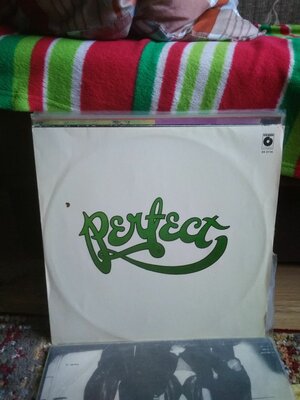

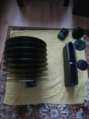

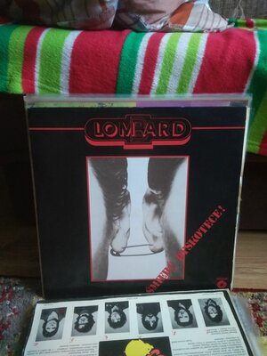

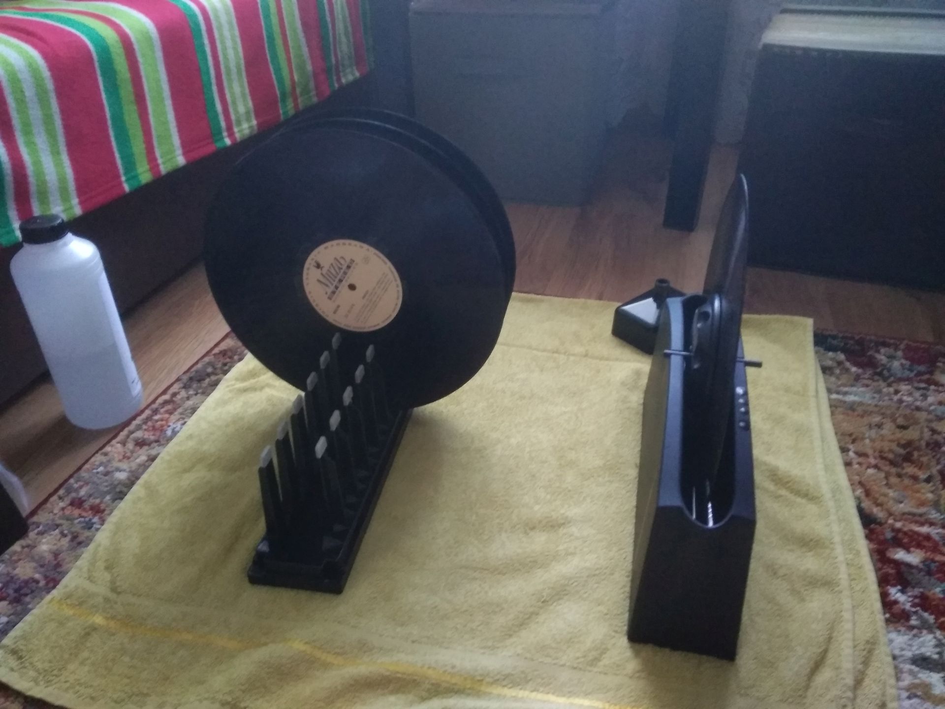

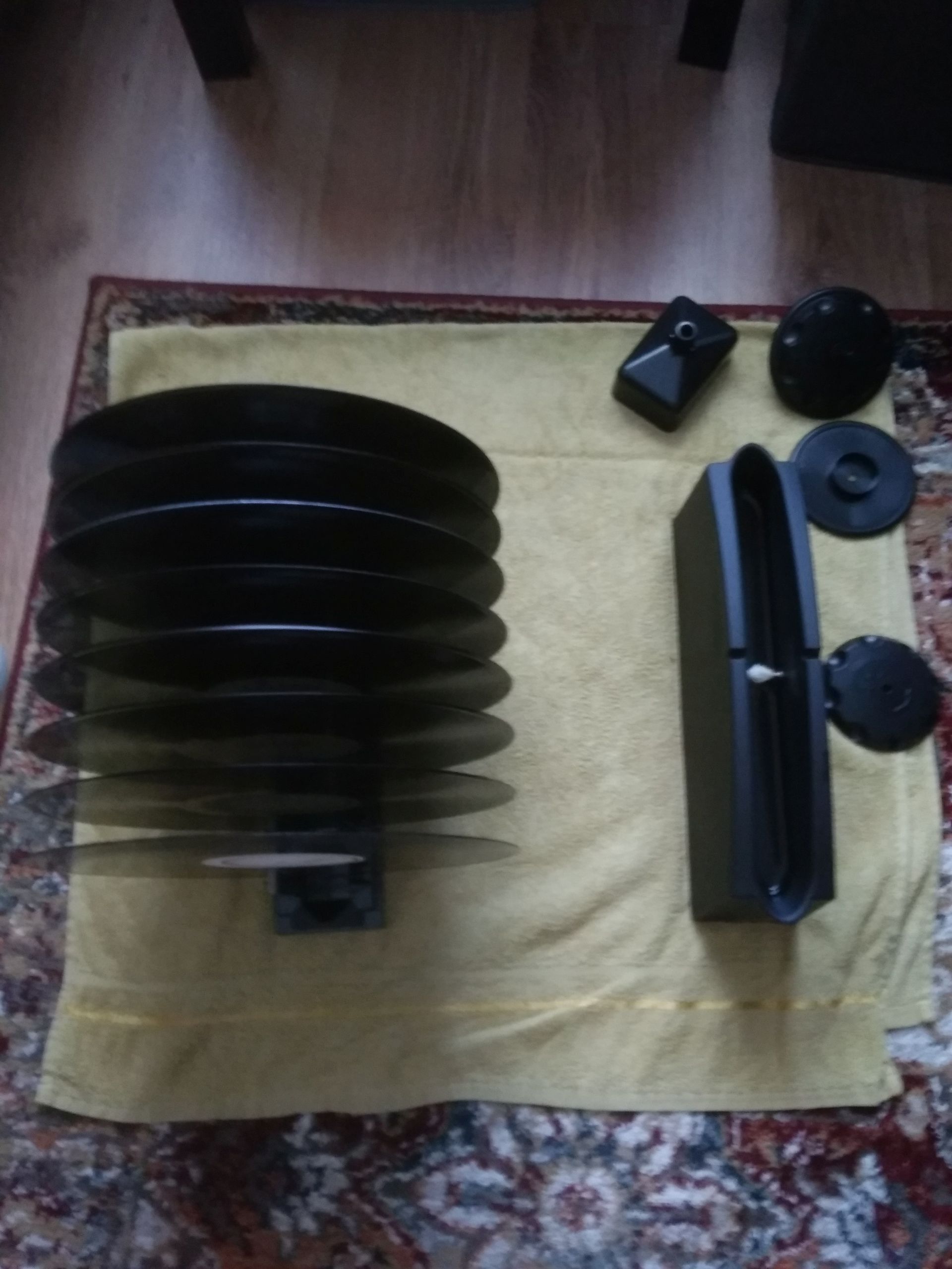

Dla Was to zabrzmi jak oczywiście oczywista oczywistość ale dla mnie - to rewolucyjnie rewelacyjna zmiana. Czyszczenie płyt trwa dłużej (bo i kręcę długo - nie żałuję, im więcej tym lepiej, chyba
) ale za to każda wygląda jak co najmniej NM - nawet jeśli ma niezłe rysy. Jeden egzemplarz Bank - "Jestem panem świata" jest porządnie porysowany ale po umyciu ładnie wyglądał.
Martwi mnie tylko ten stojaczek. Trochę się obawiam, że mogę porysować płyty. Nie jest zachęcający ale na pewno lepszy niż kładzenie płyt na papierze...
No i mieści 8 płyt a nie 10. Po kolejnej serii 8 płyt będę zmieniać płyn. Taka butelka nie starcza na długo przy moich potrzebach a ja się obawiam o moje "zdolności chemiczne"...
Orłem z chemii nie byłem, co najwyżej może strusiem (nielot
) lub gołębiem.
Komplet zdjęć dla zainteresowanych. Jak na razie - wydaje mi się, że żaden label nie ucierpiał. Obawiałem się o te tuszowe labele Wifonu ale nic im nie jest.

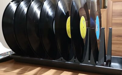

Re: Jak czyścić płyty winylowe?
Dobrze się przyjrzyj, stojaczek mieści 15 szt płyt , wykorzystaj każdą przegródkę. Pozdrowienia w przygodzie.RadTang

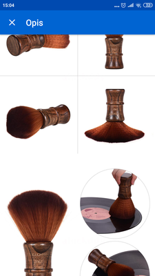

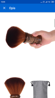

- zelazny
- Posty: 5093
Obadajcie co dziś kupiłem. Jak już dojdzie to dam znać jak się sprawuje. Obecnie posiadana szczoteczka nie nadaje się już do użytku. Spory jest ten pędzel.
