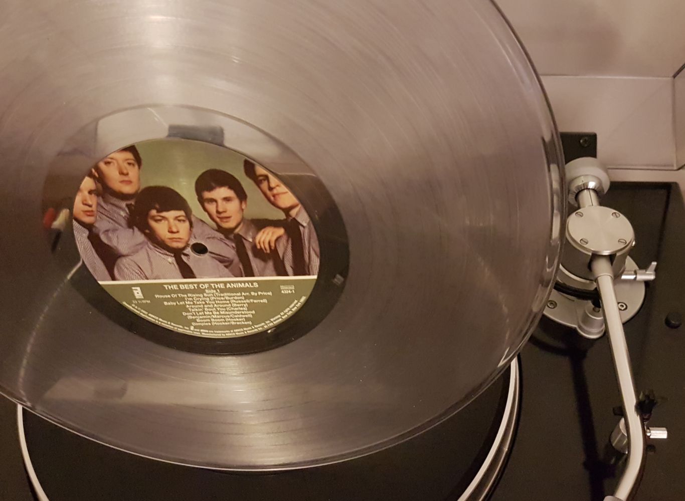

Eksperymentuje właśnie z miksturami i chyba coś poszło nie tak. Chyba zmyłem za dużo.
Oj...
Oj...

Ja na świeży wikol nie kładł bym igły
