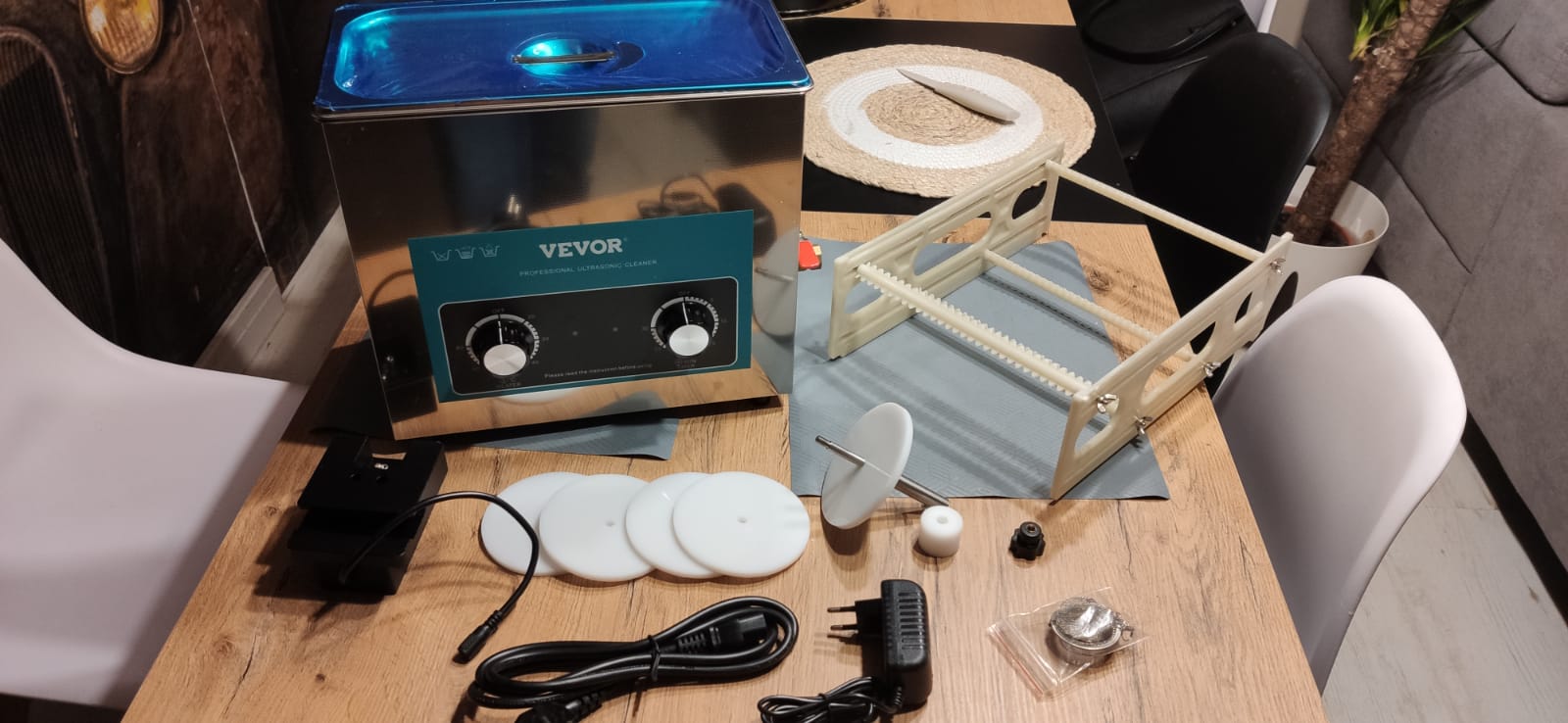

Odświeże nieco temat.
Niedawno zakupiłem taką oto myjkę na znanym portalu w okazyjnej cenie.https://www.vevor.pl/myjka-ultradzwieko ... 0939630493
Do mycia zastosowałem miksture forumową, 3,25l wody demi, 0,75 alko i jakieś 15ml fotonalu. W pierwszych chwilach zapieniło się troszkę, ale po kilku minutach pianka zniknęła. Mycie w temperaturze 35 stopni przez 25 minut. Dark Side of The Moon po myciu zniknęło 80 procent smażenia choć płyta nie wyglądała na brudną :D . Myślę, że po kolejnym myciu będzie elegancko. Label nie zmoczył się. Płytki nie płukałem po myciu.
Na filmiku z mycia trochę głośno z racji bliskości aparatu.
https://youtube.com/shorts/I1QuSKQMwyQ
https://youtube.com/shorts/Yd82I7jyOIw?feature=share

Nie mogę jeszcze odpowiedzieć na to pytanie. Za mało danych :D . Brakło mi czasu na dalsze testy. Wymieniłem też zasilacz z dołączonego 24v na 5v, ponieważ silnik wykręcał 10rpm/min. Teraz kręci dwa obroty, więc i mycie inne będzie. Nadzarza sie wolny weekend i coś umyję, a wtedy spojrzenie szersze będzie. Myjkę kupiłem za 500zł więc cena mega jak dla mnie. Muszę też poczytać jaka mikstura najlepsza będzie do czyszczenia. Z drugiej strony nie mam w czym płukać płyt po myciu, więc zmuszony jestem na razie zostać przy forumowej.

Niestety nie ma regulacji. W obudowie jest silniczek z przekładnią. Teraz mam 2 obroty na minutę po zmianie zasilania z 24 na 5v. Do zmiany obrotów zdałby się jakis regulator napięcia prosty, co jest do ogarnięcia. Jeśli chodzi o płukanie to nie wyraziłem się jasno. Po forumowej płukać nie trzeba to wiem bo tam nie ma co płukać. Bardziej chodziło mi o zastosowanie jakiegoś innego specyfiku i ewentualna konieczność płukania po nim płyt. To tak z grubsza ;)

W opisie jest 720 stopni na minute czyli 2 obroty. To skad te 10 :think: ?
