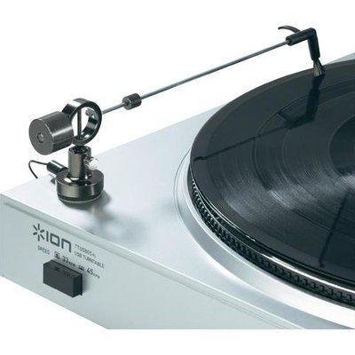

Pewnie o to chodzi:

Dragant pisze:
19 gru 2017, 08:34
Pewnie o to chodzi
Heh - to ramię antystatyczne - takie mam.....
W sumie to jest ramię ze szczoteczką.... :lol: ale nie wpadłem, że może o nie chodzić....

MMarek pisze:
19 gru 2017, 08:55
W sumie to jest ramię ze szczoteczką.... ale nie wpadłem, że może o nie chodzić....
Nie, nie :D To jest szczoteczka na ramieniu :lol:
W każdym razie, brudu to to nie wyciągnie z rowków. A jak wyciągnie to rozsmaruje dalej. Sugerowałbym Obywatelowi myć do skutku w sprawdzonym płynie, tak jak napisał Wojtek.Do Wikolu nikt mnie chyba nie przekona :shifty:

Dragant pisze:
19 gru 2017, 09:07
To prawda
Dragant pisze:
19 gru 2017, 09:07
A to jeszcze świętsza prawda

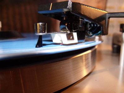

MMarek pisze:
19 gru 2017, 08:31
Therion pisze:
19 gru 2017, 08:29
szczoteczki na ramieniu
Może coś więcej dla słabszych? Bo nie za bardzo wiem o co kaman?
Ano takie cóś:
Szczególnie często widywane w komplecie z wkładkami Pickering. Patent dobry na usuwanie powierzchniowych pyłków, ale nie przyjęło się to na szerszą skalę. Istniała nawet taka szczoteczka dedykowana do Mf-ek :)

Obywatel pisze:
19 gru 2017, 09:41
Szczerze mówiąc to nie była to główna funkcja tego pędzla na Pickeringach i Stantonach.
Obywatel pisze:
19 gru 2017, 09:41
Oj tam, Shure też się do pomysłu przytulił.
Problemem były dość solidne patenty - odstraszające potencjalnych kopiujących.

Jaki wpływ ma szczotka z ostatniego zdjęcia na nacisk igły na płytę?

Taki że bierze część nacisku na siebie, dlatego jak chcemy używać tego patentu to zwiększamy na przeciwwadze nacisk o 1g.

To ramię nie służy do czyszczenia plyt, tylko zbiera to, co na płycie osiada np w trakcie odtwarzania.
U mnie jest tak, plyty są myte, wkladane w czyste koszulki. Po jakimś czasie biore płytę, wrzucam na talerz, docisk, przecieram typową szczoteczką ręczną, nastawiam to ramię i zapuszczam muzę. Po zakonczeniu strony na szczoteczce jest kurz.
Pozniej mogę Wam zrobić zdjecie, ile ta szczoteczka jest w stanie zebrać z umytej plyty. Gdy nie ma szczoteczki (lub zapomnę ją nastawić) to brud osiada na igle.

Therion pisze:
20 gru 2017, 10:45
Czy Twój gramofon ma pokrywę?

Post autor: Therion »
no skąd. nie ma
decu
Posty: 248
Rejestracja: 11 wrz 2015, 00:39
Gramofon: Sansui SR-212
Re: Jak czyścić płyty winylowe?
#1169
Post autor: decu »
No to szczotka zasadna. W gramofonach z pokrywą nie jest to aż taki problem.
