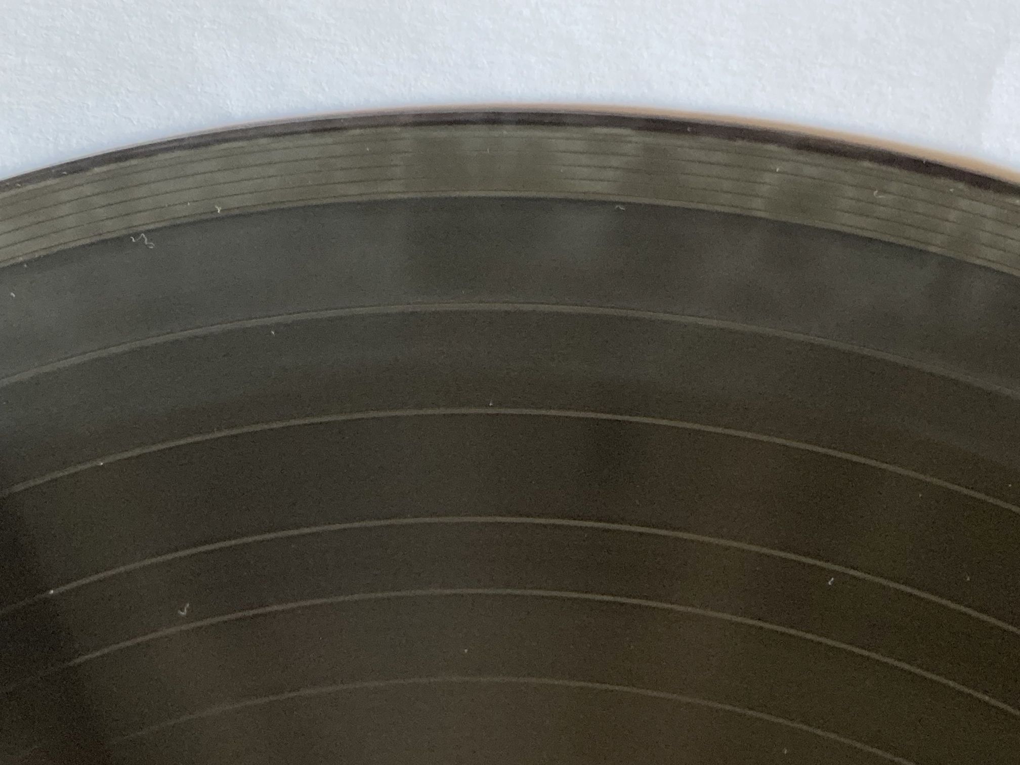

Coś mnie podkusiło i kupiłem IPA 99,9% ... techniczny ... po otwarciu jechało acetonem, więc czujnie zrobiłem próbę na byle jakiej płycie.
Po wyschnięciu pojawiły się jasne odbarwienia na obwodzie płyty. Włączyłem gramofon => smażalnia jak w szczycie sezonu nad Bałtykiem :lol:
Już zamówiłem IPA w Warchemie, @iras67 dzięki za polecenie :obscene-drinkingcheers:

Myję od niedawna, po lekturze forum zdecydowałem się na mycie dwuetapowe:
- krótkie namaczanie w miksturze forumowej i mycie ręczne szczotką MoFi Record Brush
- myjka ultradźwiękowa "po taniości" (Vevor z przystawką do winyli), pół godziny w temp. 28 st.C
Potem suszenie grawitacyjne.
Na początku korzystałem z Cleansera IPA Art 102 (jak Obywatel), umyłem ok. 80 winyli i było OK. Ale zachciało mi się przeczytać etykietę, nie było na niej żadnych konkretów => zacząłem kombinować i kupiłem coś takiego:
Samo zło !!! Nie idźcie tą drogą :!:
darkman pisze: ↑
26 sty 2025, 11:23
Długo już zmywam płyty i z czymś podobnym się nie spotkałem
Proszę bardzo - oto efekt:
darkman pisze: ↑
26 sty 2025, 11:23
pewnie zła płyta
Niewykluczone - testowałem na winylu z bratniego ZSRR z lat 80-tych :lol:

Pytanieile jest prawdy w tym 99.9% i co to jest to pozostałe.
Otóż to! Widocznie trafił się jakiś składnik bardzo nielubiący winyli :cry:
Dziś zrobiłem sesję mycia - tym razem do mikstury wykorzystałem IPA CZDA z Warchemu i jest OK :dance:
